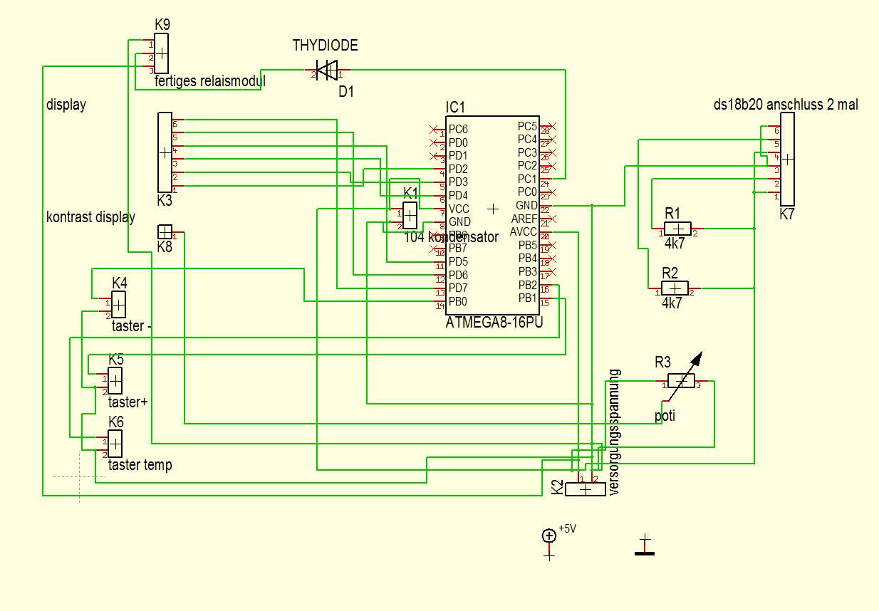

Hallo, bevor ich die Platine fräse wollte ich euch mal über die Plan
schauen lassen....
Fehlt Irgendwas?
Funktion:
Ich messe 2 Temperaturen mit den ds18b20 und mache Displayausgeben .
Außerdem wird dein Relaismodul geschalten , 3 Taster für die eingabe....
Auf meinem Pollinboard läuft alles ganz gut, die Frage ist nur hab ich
ein Bauteil vergessen? (nicht dass es auf der Platine nicht geht)
unten an die Klemme kommt ein Netzteil mit 5 V , an K8 kommt die
Kontrastleitung , an K3 das Display (der Rest kommt entsprechend  auf
masse oder vcc.
Hoffe es ist Verständlich....

Gibt es einen Preis für die übelste Führung von Verbindungslinien ;).
Spontan: Pullup für Reset, ggf. ISP Header falls du in System
programmieren oder updaten willst.
Würde auch noch einen 100nF für AVCC, GND spendieren.
Ansonsten nehme ich an, dass keinen externen Quarz verwenden willst?

ok, ihr hant recht.... SORRY
Stimmt Pullup hab ich ganz vergessen . aber was ist isp header ? :-D
(ich google mal )
100nf für avcc ung gend mach ich rein, benutze das aber eh nicht ..
Nein den 8mhz intern...

Marc S. schrieb:
> deine temp sensoren haben: VCC, GND und die datenleitung hat einen
> pullup. dummerweise haben deine datenleitungen aber keine datenleitung.

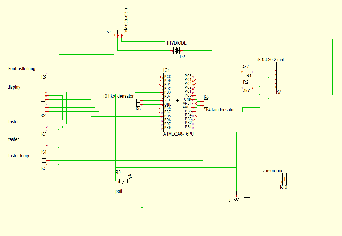

mein fehler, bin am zeichnen :-D , man könnte meinen ich hab nichts
anderes zu tum um die zeit :-D

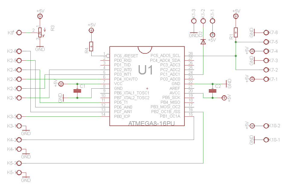

Einer der beiden 4,7k auf dem OneWirebus ist zuviel. Du brauchst nur
einen PullUp pro Bus, nicht einen pro Sensor.
Mit 'benutze die Symbole für GND und +5V' war wohl eher die Verwendung
wie im Anhang gedacht. Es geht sicher noch schöner aber das Reduzieren
auf Verbindungen mit Funktionen verbessert die Übersicht.
#3961217
Falls Du noch mit analogen Spannungen arbeiten willst fehlen noch 100nF
zwischen Aref und GND, ansonsten sollte das passen. Den PullUp für Reset
würd ich auf 10k vergrößern.
Wenn Du noch Platz auf der Platine findest solltest Du einen 6- oder
10-poligen Wannenstecker/Stiftleiste für den ISP-Anschluß zum
Programmieren unterbringen.
