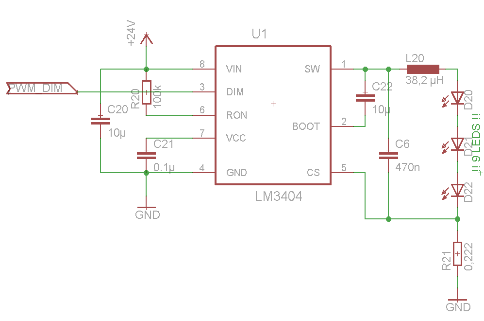

Ich möchte ein neues LED-Projekt mit einem LM3404 starten.
Hab mir jetzt wenige Stunden mit der Schaltung & dem Datenblatt
beschäftigt.
Was dabei rausgekommen ist, könnt ihr im Anhang sehen.

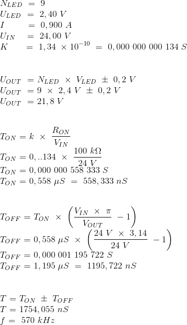

Sind meine Berechnungen korrekt?
Ich komme ja auf ca 570kHz bei meinem frei gewähltem Ron von 100kOhm.
Reicht das aus? Sollte ich lieber so nah wie möglich an die 1MHz kommen?
Anhang:
- Bild1 = Schaltplan
- Bild2 = Berechnung Uout, Ton, Toff und f
- Bild3 = Berechnung Rsns und L

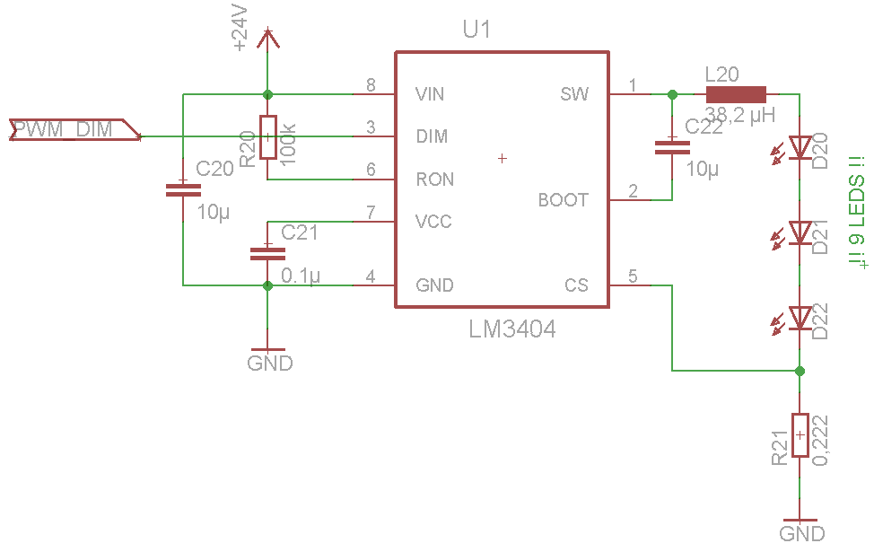

Gast #3961087
Guten Morgen nochmals,
hab vergessen den Ausgangs-Kondensator noch einzufügen.
Hab ihn mit 470nF bestückt.

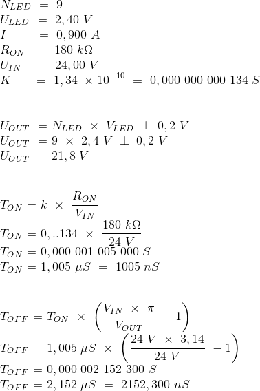

Außerdem ist mir aufgefallen das ich die Schalt-Frequenz falsch
berechnet hab. Hab es mit der Formel aus dem Datenblatt mal nochmal neu
berechnet und bin weit über 1 Mhz Schalt-Frequenz gekommen.
Hab deshalb den Ron von 100kOhm auf 180kOhm erhöht und erneut berechnet.
Alles Anhang zu sehen.
Anhang:
- Bild1 = Schaltung ergänzt mit Ausgangs-Kondensator
- Bild2 = Berechnung von Uout, Ton und Toff
- Bild3 = Berechnung von fSW, Rsns und L.

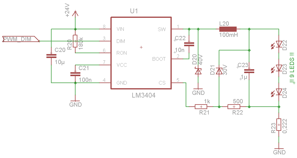

Gast #3961866
Tag Achim,
Danke für den Tipp :)
Hab jetzt noch die Shottky-Diode eingefügt ohne die es nicht wirklich
funktionieren wird bzw. nicht so effizient sein wird wenn ich die
funktion der Diode richtig verstanden habe.
Außerdem hab ich noch einen Schutz für den CS pin mittels R21, R22 und
D21 eingefügt.
Läuft das so?
helmut
Gast #3961942
"Nicht funktionieren" trifft den tatsächlichen Sachverhalt besser. Ohne
D20 dürfte die negative Induktionsspannung an SW zum Problem für den
LM3404 werden.
Die Funktion von D21 erschließt sich mir nicht wirklich. Im Datenblatt
ist was von Schutz vor Überspannung bei offenen Ausgängen geschrieben.
Aber eine 30V Zenerdiode bei 24V Versorgung an dieser Stelle kommt mir
nicht wirklich sinnvoll vor. Sie bremst wohl höchstens mit ihrer
Kapazität das Feedback auf CS etwas aus.
Ansonsten sieht die Schaltung nicht verkehrt aus, wobei die 100mH wohl
viel zu hoch sein dürften - die ~40µH aus deinem ersten Entwurf kamen
mir realistischer vor.
Gast #3962032
Guten Abend,
Danke für's drüberschauen!
Ich verstehe nicht ganz die funktion der Zener-Diode, deshalb hab ich
erstmal 30V gewählt. Muss mich da noch informieren.
Als Spule hab ich 100mH eingetragen weil ich bei Reichelt eine günstige
mit sehr geringem Widerstand und hohem max. Strom gefunden habe.
Diese hier:
http://www.reichelt.de/Power-Induktivitaeten-SMD/L-PISR-100-/3/index.html?&ACTION=3&LA=2&ARTICLE=73070&GROUPID=3709&artnr=L-PISR+100%C2%B5
Zuviel H dürfte meine Schaltung nicht negativ beeinflussen, oder?
Ansonsten wäre diese hier auch interessant:
http://www.reichelt.de/Power-Induktivitaeten-SMD/L-PIS4720-68-/3/index.html?&ACTION=3&LA=2&ARTICLE=73173&GROUPID=3709&artnr=L-PIS4720+68%C2%B5
gruß
helmut
Gast #3962559
> Diese hier:
die hat 100µH, nicht100mH. Das ist ein Faktor 1000 weniger und damit
passt auf jeden Fall die Größenordnung.
Für deine ursprüngliche Frage (sind die Rechnungen korrekt...) habe ich
keine Antwort, weil ich sie nicht nachgerechnet habe. Du kannst ja mal
den Webbench-Designer auf der TI-Homepage bemühen, der verifiziert dir
deine Berechnungen zuvelässiger, als ich es tun könnte.
