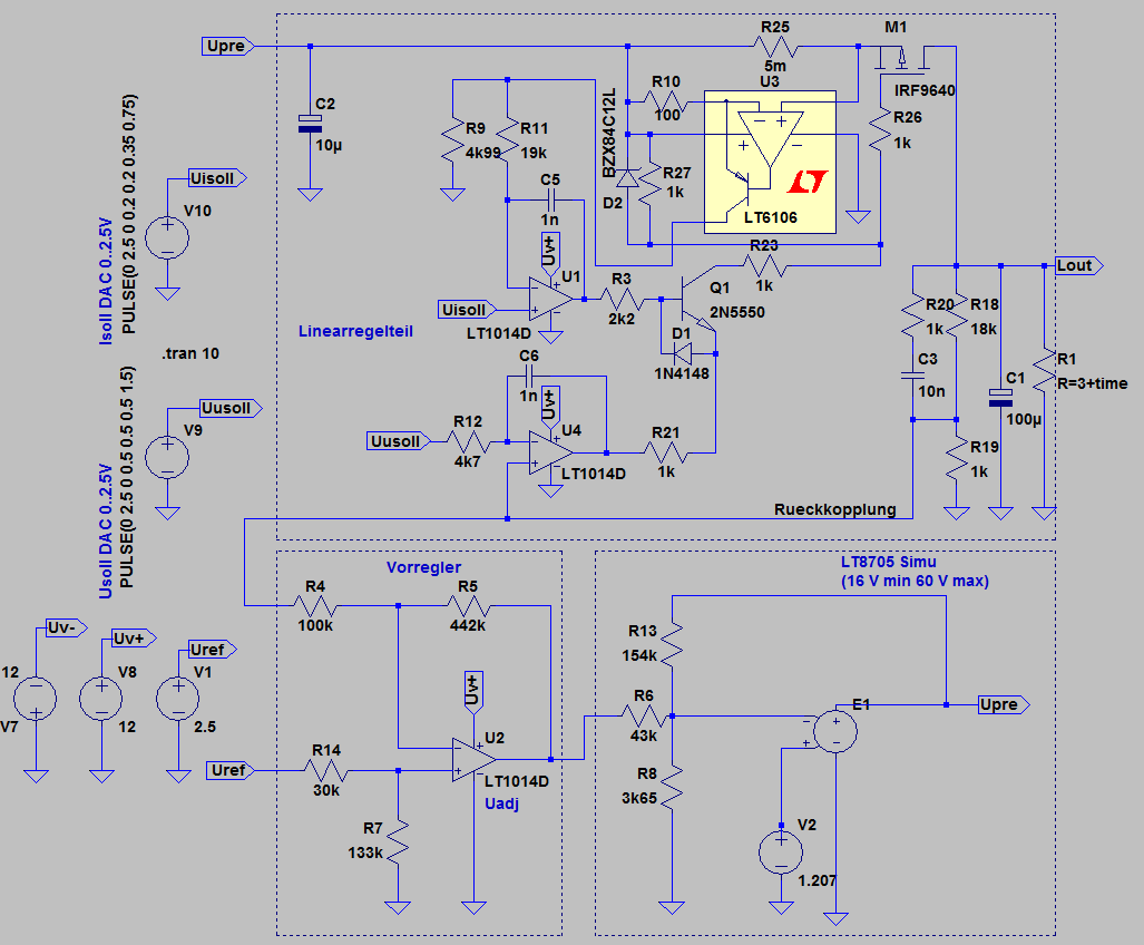

Die Idee ist ein DAC/ADC kontrollierbares NT zu entwickeln, dass ca.
0-50V/5A oder 10A und dabei max. 50Watt in Wärme umsetzt.
Bei 10A wären das 5 Volt Regelreserve.

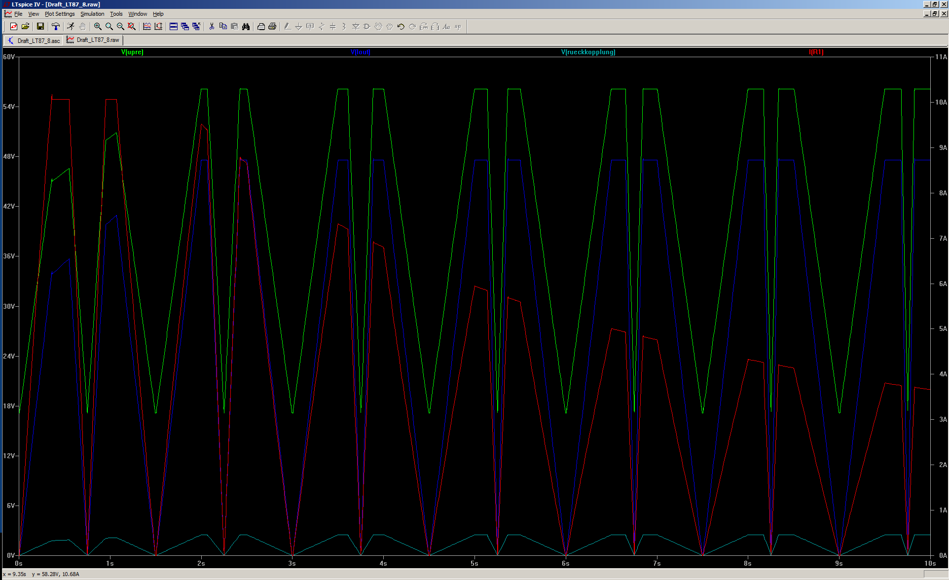

Anbei habe ich mal einen erste Simulation. Allerdings gibt es einige
Stellen die mir zu schaffen machen.
1. Die Endstufe arbeitet über PMosFET. Durch die Beschaltung sind zur
Zeit mindestens 16Volt Regelreserve notwendig, sonst schwingt der Kram.
(in der Simulation einstellbare Rampe für den Vorregler durch moderate
 Anpassungen von R13,R6)
Ich würde das gerne durch eine passende Bipolar-Endstufe ersetzen.
MosFETs im Linearbetrieb sind ja nicht so beliebt.
2. Die Stromregelung funktioniert zwar, aber ist zu stark auf die MosFET
- Endstufe ausgelegt.
Zur Simulation:
Die Vorgaben für I und U sind für Bereich 0..2.5Volt ausgelegt. Der
untere Teil repräsentiert den Schaltregler. Rechts unten der Regler und
links unten die Anpassung auf die Steuerung über 0..2.5Volt.
Ich suche eine bessere Schaltungsvariante für den Linearregler. Am
besten wäre es die Stromregelung unabhängiger zu gestalten. Zur Zeit ist
diese ziemlich abhängig vom U - Regler und von der Ansteuerung der
Endstufe.
Hat jemand einen Tipp ?
Der Linearregler ist gekupfert und angepasst von Jörg Rehrmann's online
Buch.....
http://www.joretronik.de/Web_NT_Buch/Kap3/Kapitel3_2.html#3.2.7
Gruß Thilo
Und wer hindert dich dran, BiPos zu benutzen?
> Endstufe.
Warum benutzt du dann nicht altbewärtes und packst deinen Schaltregler
davor?

Der Vorregler ist nicht so schnell wie der Nachregler, es werden auch
nicht bloss 10uF bei C2 verbaut werden. Belastet man den Ausgang über
die eingestellte Strombegrenzung hinaus z.B. durch Kurzschluss, hast du
ruck-zuck mehr als 5V über dem Regeltransistor und er ist ruck-zuck
kaputt. Schau mal in seinnSOA Diagramm wie lange er 55V/5A aushält und
wie langsam dagegen in der Realität (und nicht Simulation) deine
Eingangsspannung abfällt.
Diese ganzen 1k Widerstände am MOSFET machen die Regelung auch langsam.

Gerade die Stromregelung ist wegen des festen Shunts nicht so flexibel
zu deutlich kleineren Strömen - größer hat da auch Nachteile. Vielfach
würde heute auch 1 A bis 20 V heute schon ausreichen. Das Prinzip mit
Schaltregler vorweg, und Linearregler dahinter ist aber nicht so falsch
und wird auch genutzt - dann aber auch eher konsequent, mit
Schaltwandler als Ersatz für den Trafo.
Bei kleinerer Leistung reicht es ggf. auch schon aus 2 oder 3
Trafoabgriffe zu nutzen. Der Verzicht auf den Schaltwandler reduziert
die Störungen doch erheblich.
Die SOA Begrenzung muss man mit Vorregler natürlich schon beachten, so
schlimm wie beim reinen Linearregler ist es aber nicht, wenn die
Spannung des Vorreglers auf akzeptabler Zeitskala zurückgefahren wird.
Man muss dann nämlich nicht mehr die DC Kurve beachten, sondern könnte
auf die etwa 1 ms Kurve kommen. Der "Nachteil" ist halt dass nach einem
Kurzschluss die Spannung nur etwa so schnell wieder hochfahren kann wie
der Schaltwandler.
Die Art der Stromregelung ist wirklich MOSFET spezifisch, weil der
Steuerstrom auch durch den Shunt fließt. Auf einen Bipolaren Transistor
kann man das so einfach nicht übertragen, ggf. aber noch eine
Kombination ähnlich einem IGBT. MOSFETs sind schön schnell, haben aber
den Nachteil, dass man sie im Linearmodus nur sehr schwer parallel
schalten kann. Bei nur 5 V Spannungsabfall könnte man ggf. noch mit
einem MOSFET klar kommen (SOA ist bei den kleinen Spannungen eher
unkritisch) - das Problem ist ggf. schon die 0,1 ms bei 50 V. BJTs sind
aber auch schnell genug und einfacher Parallel zu schalten und haben
weniger Probleme mit der SOA.  Von daher wird man die Endstufe noch mal
neu entwerfen, oder sich irgendwo abschauen müssen.
Simulation und der tatsächliche Aufbau sind dann auch noch 2 Dinge: bei
der angestrebten kleinen Ausgangsimpedanz werden ggf. Induktivitäten im
nH Bereich wichtig. Auch die Unterdrückung der Störungen vom
Schaltregler sind 90% Layout und 10% Schaltplan.
