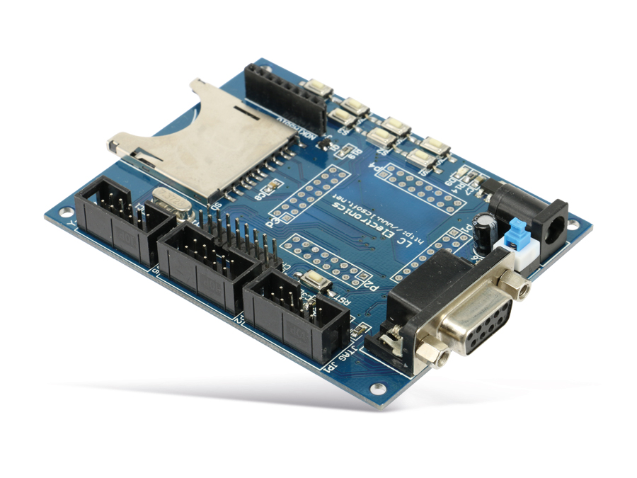

habe mir dies Entwicklungsboard besorgt und einen bootloader für den
Atmega 128A für den Arduino habe ich gefunden. Nun habe ich auch
Testweise "Blink" Raufgeschrieben, aber das er mir zusätzlich über
Serial LED An oder Aus ausgibt, da dieses board keine LED hat.
Es kommen allerdings in putty nur wilde Zeichen an, denke das die
Belegung an meinem Board anders ist (die dateien stammen vom
crumbuino128)
Baudrate(9600) ist bei dem setupteil sowie in putty eingetragen, daran
kann es nicht liegen.
Wie kann ich die Pins für dieses Board selber richtig belegen odr gibt
es da was fertiges schon?
Vielen Dank

Die Initialisierug der seriellen  Schnittstelle (das würd ich mir
parallel dazu auch mal im Datenblatt anschauen, die Bedeutung der
einzelnen Register und bits):
    // UART
    // (dieses spezielle Board von Pollin ist mit 7.3728 Mhz getaktet,
    // UBRRO-Wert von Wormfood's Baudrate Calculator)
    UBRR0  = 95;                            // 9600 Baud
    UCSR0A = (1 << U2X0);                   // double-speed
    UCSR0B = (1 << RXEN0) | (1 << TXEN0);
    UCSR0C = (1 << USBS0) | (1 << UCSZ01) | (1 << UCSZ00);
und um ein Zeichen zu senden dann folgendes:
void uart_send8(char val) {
    // warte (falls noetig) bis es frei ist
    loop_until_bit_is_set(UCSR0A, UDRE0);
    // das löst den Sendevorgang aus
    UDR0 = val;
Natürlich fehlt jetzt noch die main() und eine while(1) loop mit einem
delay, und auch eine funktion die nicht nur ein einziges Zeichen sondern
einen ganzen String senden kann, aber das ist dann nicht mehr
Board-spezifisch, das hab ich jetzt noch nicht hingeschrieben aus
Faulheit, aber die Initialisierung des UART hätte Dich einige Nerven
gekostet, das ist der härteste Brocken, der fehlende Rest ist einfach)
