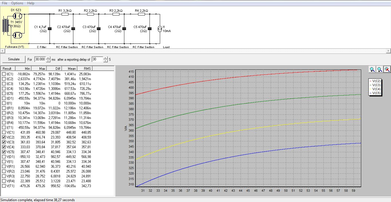

Hallo Tom,
Tom schrieb:
> Karsten schrieb:
>> PSU-Design
> ist am einfachsten. Im Anhang ein Vorschlag für den Anfang
UND DAS SIND DIE ANTWORTEN, DIE EINEN WEITERHELFEN!!!
Danke Tom...
hab ich gleich probiert, gibt nur eine Fehlermeldung "a current sink has
pulled the voltage below zero for more than 5 mains cycles, at time
0,100087S"
und wie bist du auf die R's (7,5kOhm)gekommen? Was bedeuten die R`s an
den C`s (4,7uF / 100MOhm)???
Daaaaaanke Tom!

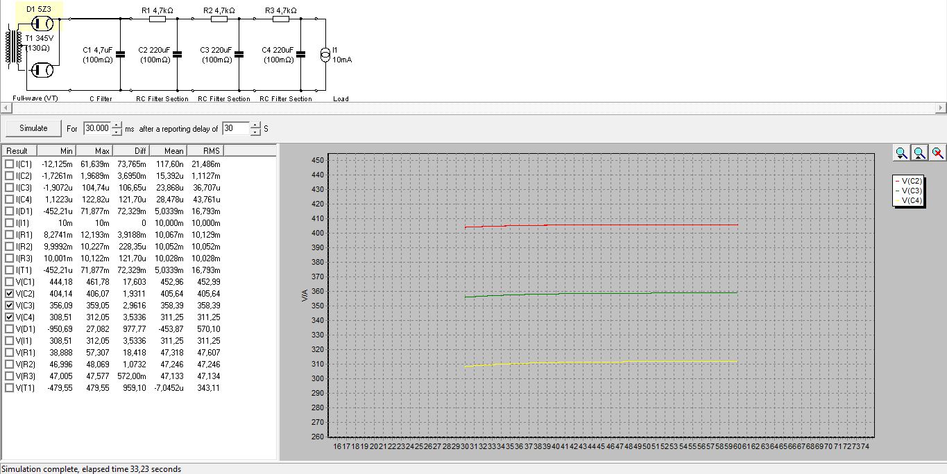

Hallo Helge,
dank Dir für die Tip's und der Hilfe.
Das klingt doch schon mal nach einen Fachmann, von den Widerständen vor
der Gleichrichterröhre hörte ich schon, aber in Verbindung mit den 6x4
und 6x5, probier ich aber.
Mit 3x 4,7K komme ich an die 300V ran, aber schau mal auf das angehängte
Bild PSU-Design, das sieht gar nicht gut aus!
Zwei Glimmstabis kommen dann zum Schluß auch noch dran.

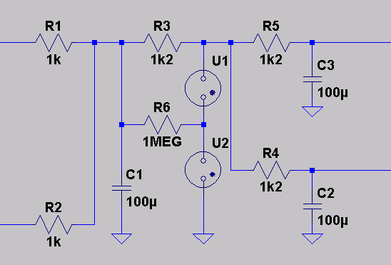

Stefan Us schrieb:
> Du hast doch bereits eine elektronische Regelung mit Transistor! Wenn
> die halbwegs sinnvoll ausgelegt wird, kannst du Dir den ganzen Hickhack
> mit den teuren Kondensatoren und den heißen Widerständen sparen.
Hallo Stefan,
oben hatte ich schon mein Netzteil beschrieben, später unten die
originale Schaltung als Bild, so will ich es aber nicht aufbauen.
Nur eine RCRCRCRC Siebung und zum Schluß noch 2 Glimmstabis, mein
Problem sind nur die 345V~/100mA aus den ich 300V+/10mA zaubern möchte.
Wie ich die Widerstände errechne die in Reihe zur Spannung sind...???
Und so ungefähr wie das Bild unten zeigt, wollte ich es gerne aufbauen,
nur die Kurve unten sieht so aber sch... aus!
Nun wollte ich natürlich auch meine "teuren" 470uF Kondensatoren
verwenden, ich habe sogar noch 4x 2000uF/500V und die waren auch nicht
teuer.
Ich hörte immer, "je mehr Siebung (RCRC..), je weniger Brumm und
Rauschen und je höher die Kapazität um so sauberer die Spannung und mit
Längsreglern in einer Röhrenschaltung? das passt nicht, jedenfalls für
mich!
Ich denke, 3 RC-Glieder ist mehr als man auch nur irgendwie hören kann.
Die Schaltung im Bild hat schon nur wenige mV Brumm, die Widerstände
alle etwa gleich wählen und an den Maximalstrom der Stabis anpassen.
Eingerechnet bereits Z des Trafos und der Diodenröhren, daher sind R1,R2
kleiner.
Hallo Helge,
in Deinen Schaltbild hast ja schon eine Kanaltrennung am Ausgang
eingebaut und davor dann keine Siebung?, nur so wie Du es dargestellt
hast? Dank Dir nochmals für die Hilfe.
Gruß,
Karsten
Die Stabis sind auch eine Art Siebung durch ihren relativ kleinen
Innenwiderstand.
Ich hatte gleich mit 2 Ausgängen gezeichnet, du wolltest doch
verschiedene Dinge betreiben. Da ist es doch gut, wenn die sich nit
gegenseitig beeinflussen, dachte ich.
Hallo Helge,
Da haste super mitgedacht, daaanke..., kann ich dahinter noch zur
Kanaltrennung weitere RC's dran hängen?
Ich brauche ja 1x250V und einmal 300V.
Glaube, es wäre aber besser, Deine Schaltung zweimal auf zu bauen.
Noch eine dumme Frage, am Eingang kommst Du mit R1 und R2, soll das von
2x Gleichrichter kommen oder?
Mit welchen Programm zeichnest Du die Schaltung wie oben?
Danke nochmals denen, die mir die Tips gegeben haben???.
Gruß,
Karsten
R1+R2 kommen von den Dioden, ja.
Glättung und Spannungsbegrenzung für Vorstufen wird durch die Stabis
erreicht. An dieser Stelle werden ca. 300-320V stabilisisert mit Brumm
von <1V. Falls du 0A2 verwendest, die dürfen bis 25mA abbekommen. Sonst
im Datenblatt schauen. R1-R3 sorgen für die Begrenzung des Maximalstroms
der Stabis. Nach dem Aufbau nachmessen ohne Belastung, ggf. anpassen.
R4-R5-weitere auf den Betriebsfall auslegen.
Vorstufen, die geglättete Spannung brauchen, kommen alle hinter den
Stabi. Da fließen nur geringe Ströme. Treiber und Endstufen kommen an
den Ladeelko.
Hier war die Schaltung mit LTSpice gezeichnet, sonst nehm ich auch gern
Eagle.
