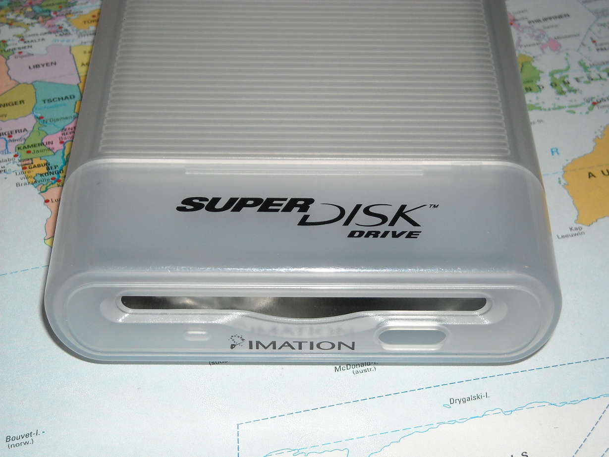

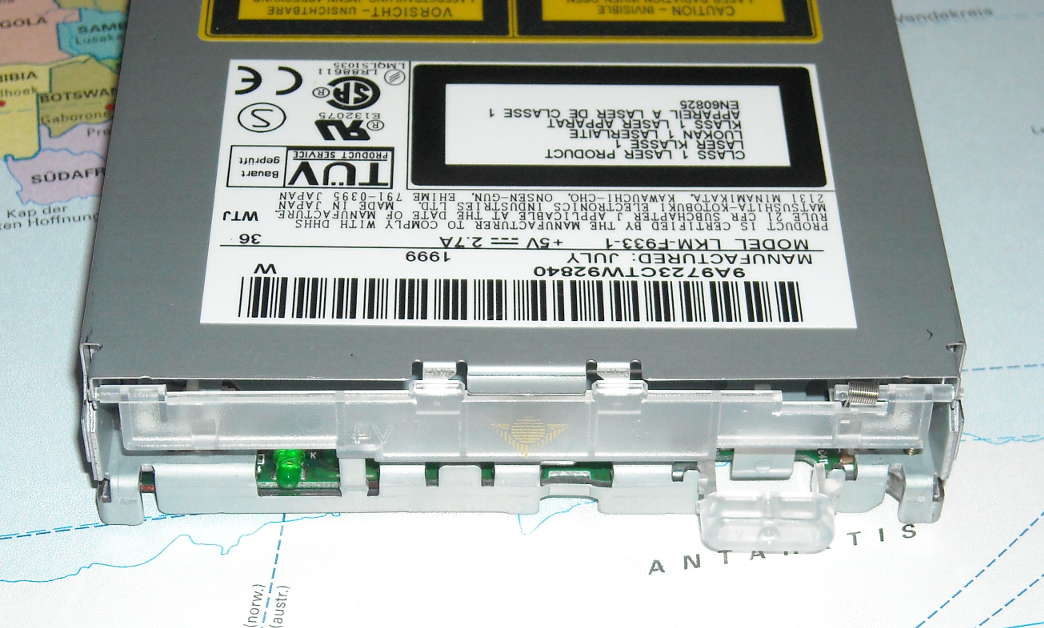

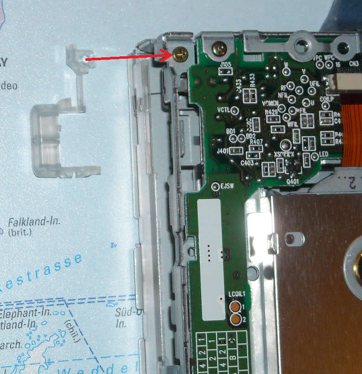

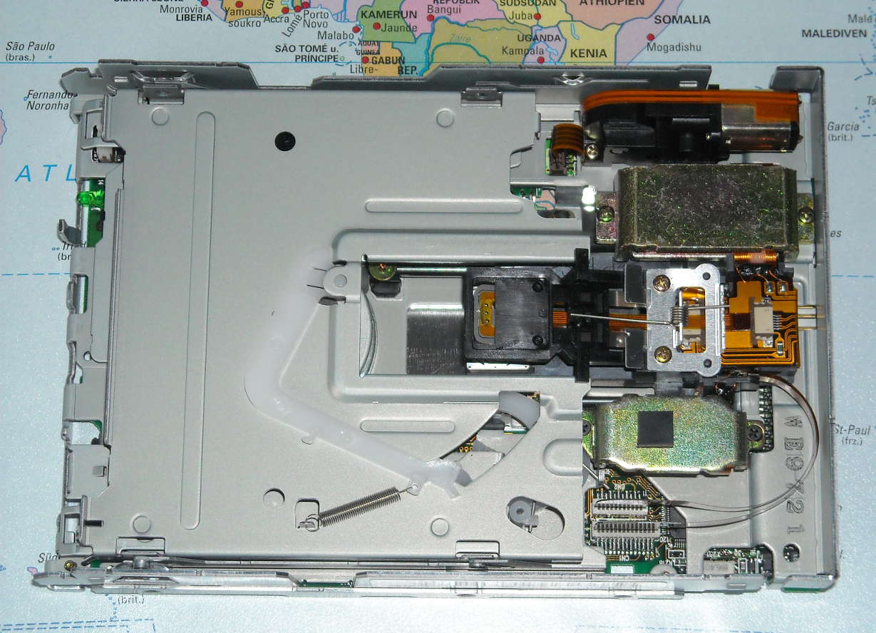

vielen Dank für den Hinweis. Ich glaube das sieht es in meinem Fall
schlecht aus. Wie man auf den Bildern sehen kann ist bei meinem Laufwerk
der Auswurfknopf an den Seiten abgerundet. Ich kann mich nicht erinnern
jemals ein Diskettenlaufwerk mit einem derartigen Auswurfknopf gesehen
zu haben. Den Auswurfknopf mitzutauschen scheitert wohl an dessen
spezieller Befestigung (s. Anhang).
Bei Laufwerken, die bereits ab Werk für den direkten Einbau in ein
PC-Gehäuse vorgesehen waren sieht die Sache anders aus. Bei diesen
Laufwerken ist der Auswurfknopf ohne abgerundete Seiten.

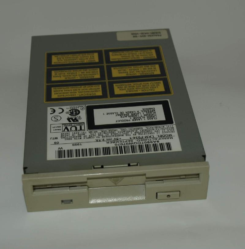

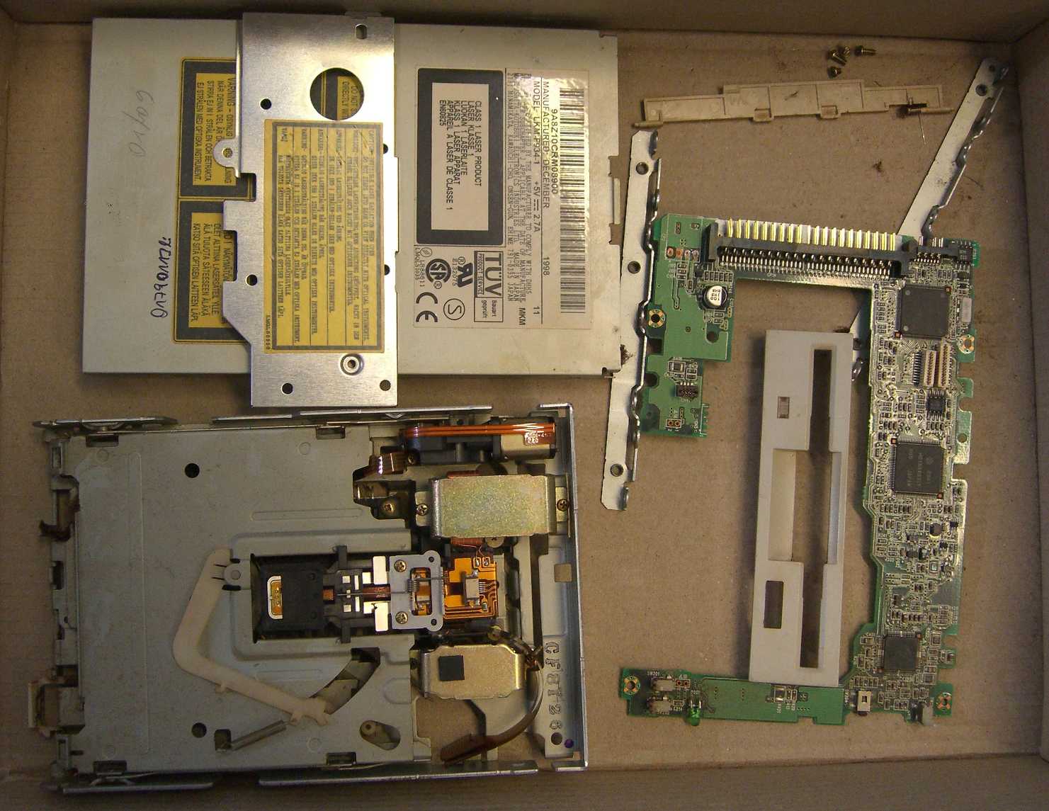

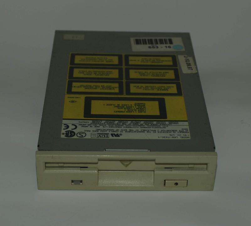

Schau mal das Bild an, das scheint so ein Laufwerk zu sein.
Der Vorbesitzer ist leider ein starker Raucher.
Wenn Du etwas davon brauchen kannst/haben möchtest -> Bescheid, gegen
Portoersatz.
Mit ammoniakhaltigem Kunstoffreiniger bekommt man das Nikotin bestimmt
wieder ab...

vielen Dank für das Angebot. Mein Laufwerk sieht gleich aus. Bezüglich
der weiteren Vorgehensweise schreibe ich Dir gleich eine PN.

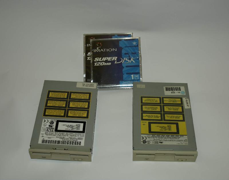

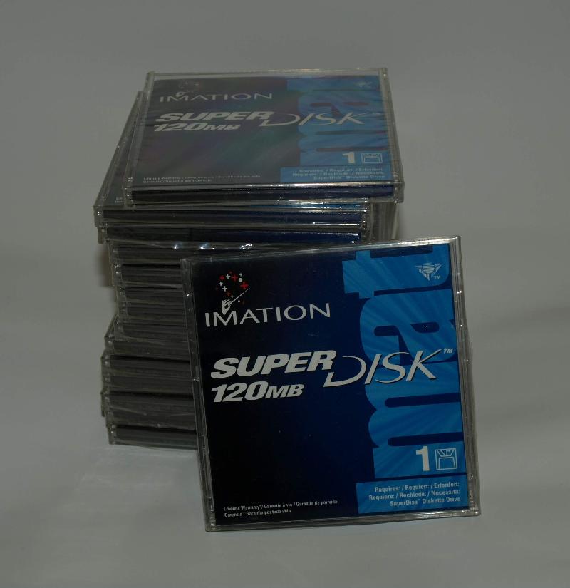

> Ich habe auch noch 2 Stk. LS120 mit Blende und neuen 3,5" Medien
> Original
> Verpackt. Wenn du diese haben möchtest bitte kurz im Thread schreiben,
> ich melde mich dann per PN.
ja, ja, per PN ;-)

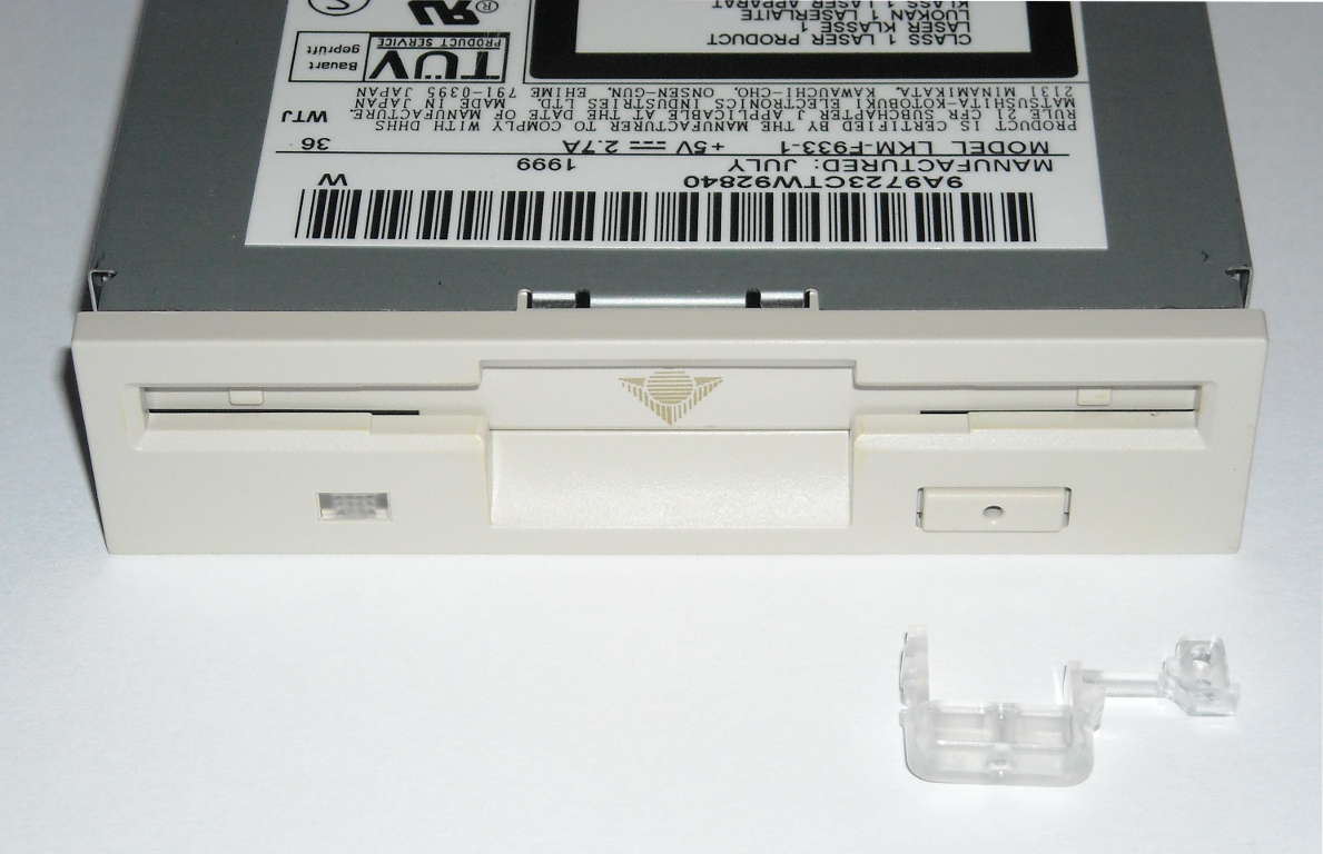

Dank der Bauteilspende von Jörg, etwas Scheuermilch und einer Zahnbürste
glänzt mein Laufwerk jetzt mir neuer Blende. Hier ein Dankeschön an
Jörg.
Helge A. schrieb:
> Such mal nach einem alten 3,5"-Floppylaufwerk von Mitsumi oder Teac.
> Häufig passen die Blenden.
Ich glaube mittlerweile, dass dieser Ansatz auch nicht schlecht ist. Ich
bin bisher immer davon ausgegangen, dass man in diesem Fall den
Auswurfhebel (s. Bild) nachbearbeiten muss. Vermutlich wäre es jedoch
sinnvoller und einfacher die Aussparung der Blende links und rechts mit
einem Radius zu versehen. Mit der passenden Rundfeile sollte dies nicht
sehr schwer sein. Die Frage die bleibt ist jedoch, welche Blende bzw.
welches Diskettenlaufwerk ist kompatibel? Diese Frage ist vielleicht
auch für (die wenigen) Nachahmer von Interesse. Vielleicht mache ich
hierzu noch ein paar Fotos und einen extra Thread auf.
