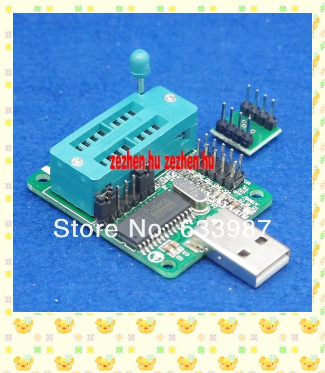

Hallo zusammen auf diesen Adapter muss man den Chip löten oder einfach so Chip lassen?? vielen Dank MfG http://s1066.photobucket.com/user/sailingqh/media/progammer/DSCF0244-s_zpsd0edef31.jpg.html

Bios Update dumm gelaufen und muss umprogrammieren Ich habe den Adapter, mächte das gerne wissen muss man löten oder nicht??? Bei derart viel Information platzt jede Glaskugel. PCB Adapter schrieb: > Bios Update dumm gelaufen und muss umprogrammieren > Ich habe den Adapter, mächte das gerne wissen muss man löten oder > nicht??? einfach drauflegen funktioniert nur selten! Lern mal Fragen zu stellen!
#3962385
Auch wenn die Frage ziemlich unvollständig ist... In der Zange kannst du den Chip festklemmen und hast somit seine (8?) Pins an den Stiftleisten im DIP-8 Format verfügbar
#3962640
Hallo zusammen Ich wollte den Chip programmieren, ist nicht in Mainboard, ich wußte nicht, sollte ich den Chip auf Adapter löten oder einfach darauf legen aber habe ich darauf gelegt aber keine kontakte!!! http://file1.dzsc.com/product/12/10/18/366018_024433450.jpg so ist mein Problem vielen Dank NfG Dieser Adapter ist nicht dafür gedacht, lose herumfliegende Chips zu kontaktieren. Du kannst versuchen, den losen Chip mit der Zange festzuklemmen, aber die ist eigentlich auch dafür gedacht, einen eingelöteten Chip zu kontaktieren. Ob die blanken Pads auf der kleinen Platine dafür gedacht sind, den zu programmierenden Chip aufzunehmen (dann natürlich gelötet), wirst Du selbst herausfinden müssen.
#3962660
ok danke dir Ich wollte gerne den Chip externe programmmieren aber mit welchem Zange bitte? auf Adapter löten?? schrieb: > Ich wollte gerne den Chip externe programmmieren aber mit welchem Zange > bitte? Vom Typ "kräftige Wäscheklammer".
#3962667
oder soll ich so ein Programmer kaufen als Hobby gedacht http://i00.i.aliimg.com/img/pb/147/260/870/870260147_322.jpg
#3962668
Ok ich A. K. schrieb: > auf Adapter löten?? schrieb: >> Ich wollte gerne den Chip externe programmmieren aber mit welchem Zange >> bitte? > > Vom Typ "kräftige Wäscheklammer". mal versuchen :-)) Aber Vorsicht. Im Bild oben sieht das Ding verzinnt aus. Eine Folge ist, dass die Pads höher sind als die Umgebung und die Beine des ICs die Neigung besitzen, in die Täler dazwischen zu rutschen. Dann kann es dennoch nützlich sein, 2 Ecken temporär festzulöten. auf Adapter löten?? schrieb: > aber mit welchem Zange bitte? Mit der, die bei Deinem Adapter dabei ist. Du erinnerst Dich? Du hast ein Bild verlinkt, auf dem ist eine Zange bzw. Klemme zu sehen. Das Ding da, was da am Kabel dran rumbaumelt.
#3964212
hallo zusammen das hat Supper funktioniert und ein Andere Probleme Ich kann ein 25P32 nicht lesen aber winbond CHips z.B. 25X16VSIG lesen, schreiben oder löschen? warum ist das so?? vielen Dank MfG
#3964257
Ich habe vergegessen den Programmerer EN25T80 Programmer USB Series SPI FLASH BIOS 24CXX25XX STC AVR Support TO TTL
#3964735
das ist schon erledig ich habe wieder gelötet und das was wieder erkannt und programmiert Antwort schreiben |
