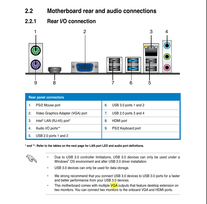

Wie ist das zu verstehen:
This motherboard comes with multiple VGA outputs that feature desktop
extension on two monitors. You can connect two monitors to the onboard
VGA and HDMI ports.
Ein Monitor an die VGA-Buchse, der andere an HDMI?

Zwei Monitore mit unterschiedlichem Inhalt betreiben kann man an PCs
schon seit Äonen. Das geht also auch mit Sicherheit mit diesem
Motherboard.
Du kannst also unbesorgt Dir einen Zweitmonitor für den HDMI-Anschluss
anschaffen.
Was nicht funktionieren wird, ist "4K" über HDMI.
Ansonsten kannst Du auch Monitore mit DVI-Anschluss verwenden, HDMI und
DVI sind elektrisch ausreichend identisch, daß ein simpler passiver
Adapter ausreicht.
Du wirst damit nur kein "dual-link DVI" verwenden können, was nötig ist,
wenn Bildschirmauflösungen jenseits von WUXGA (1920x1200) angesteuert
werden sollen.

OP
Mint 17 nimmt den HDMI-Monitor automatisch als rechte Fortsetzung des
über VGA angeschlossenen Schirms. Die Panels werden nur auf dem
VGA-Schirm angezeigt. Es scheint also ohne Klimmzüge zu funktionieren.
