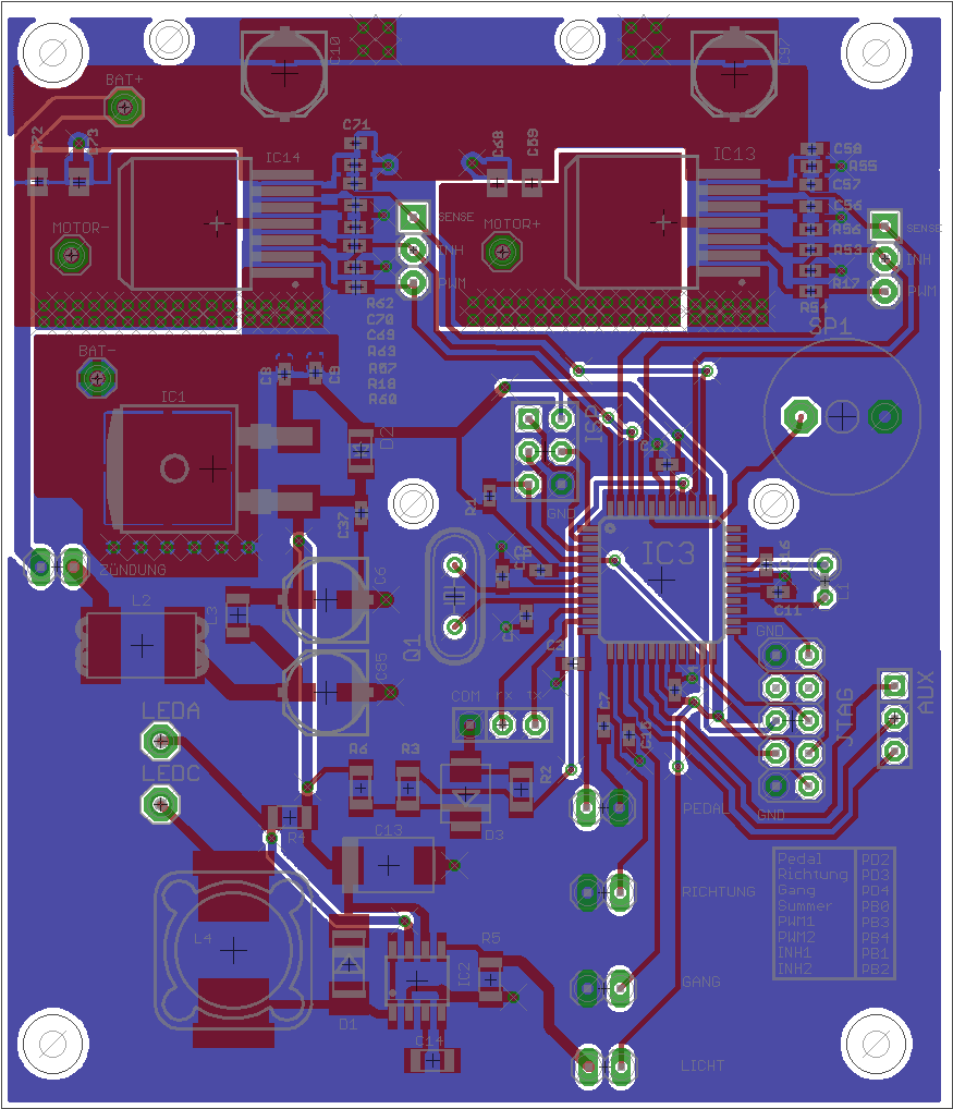

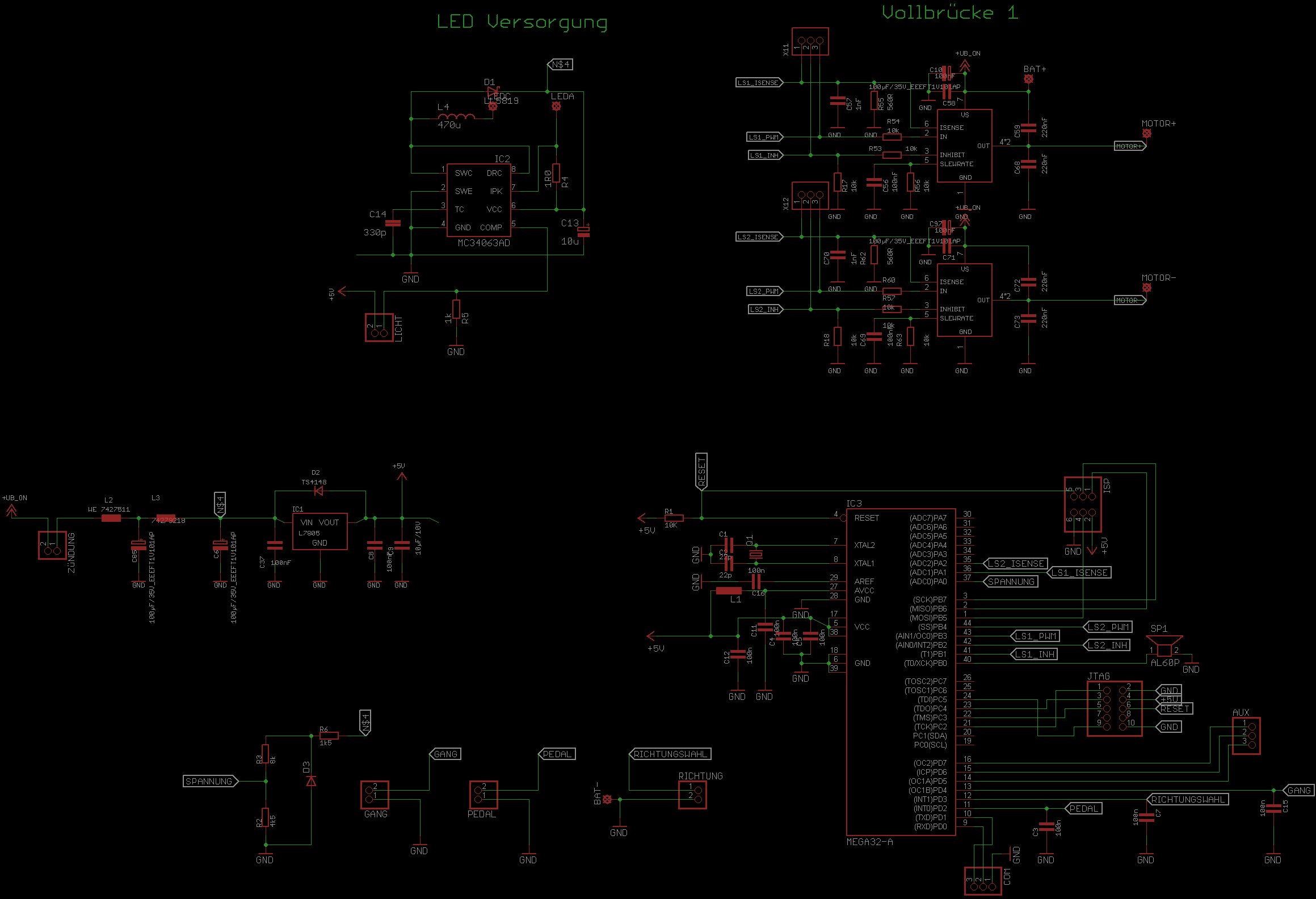

Hallo Leute,
ich habe mal wieder eine kleine Platine gebaut und es wäre schön wenn
jemand ein paar Worte dazu sagen kann obs so funktioniert oder grobe
Schnitzer drin sind.
Es ist eine Motorsteuerung für einen DC Motor 12V.
Die Energie kommt aus einem Akku.
Die Halbbrückentreiber sind BTN8980.
Außerdem sollen 2 1W Led mit einem Konstantstrom angesteuert werden. Den
Teil der Schaltung hatte ich aus einem Artikel von hier.
Grüße Christian
#3963119
Ich hab ein komisches Gefühl bei der Beschaltung
L - C - L - C - Schaltregler+Linearregler.
Auf meiner Werkbank wäre die Anordnung
L - C+Transil - Schaltregler
              \ R - C - Linearregler.
Könnte aber auch in deiner Anordnung funktionieren, hängt von den Spulen
ab.
Gast #3963150
Auf C9 kann man wohl verzichten, ansonsten wird der Regler etwas
träger.
Wäre bei der Versorgung ein Verpolschutz nicht sinnvoll?
ELV macht da in seinen Projekten seit einiger Zeit eine
Lösung mit einem FET die man sich mal anschauen sollte.
Mit den früher üblichen Dioden handelt man sich ein paar
Nachteile ein.
Vom Layout her kann man wohl noch optimieren. Wenn man statt
drei Leitungen eine andere auf die andere Seite verlegt, hat
man drei Seitenwechsel gespart. Siehe unterhalb von IC3.
Gibts keine Feinsicherung die bei Kurzschluss auslöst?
Die Leiterbahnen, besonders im Lastkreis sollte aber nicht
diese Aufgabe übernehmen.
Wenn die Platine daheim produziert wird, kann man einige Pins
von der Bestückungsseite kaum löten können. Bei einer
industriellen Platine kein Thema.

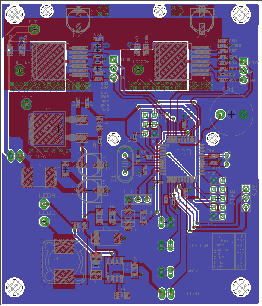

Gast #3963701
Sieh doch schon besser aus.
-Im unteren linken Viertel könnte man durch leichtes verschieben
von Bauelementen die Leitungen auf die andere Seite verlagern, aber
bitte nicht direkt unter einer Induktivität, wenns möglich ist.
Platz genug ist ja vorhanden. Spart Durchkontaktierungen.
-Versorgungsleitungen sollte man doppelt so dick ausführen, wie
Signalleitungen, dann aber durchgehend.
-Außerdem sollte man nicht von einer dicken auf eine schmale
Leiterbahn revers verjüngen(nahe JTAG- Stecker), wenn es dafür
keine stromführende Notwendigkeit gibt.
-stark stromführende Leiterbahnen könnten (müssen nicht) Störungen
in Eingänge vom IC 3 verursachen. Ein bisschen Distanz wäre
zumindest vorsorglich.
-die diagonale Leitung unter dem IC3 sollte man aus vergleichbaren
Grund auch vorsichtshalber nicht unbedingt unter dem Chip-Substrat
verlegen. Hier ist eine Massefläche zur Abschirmung vorteilhafter.
-Auch wenn nicht zu erwarten ist, dass die Seiten vertauscht werden,
würde ich auf beiden Seiten einen Text anbringen, den man jeweils
nur von der betreffenden Seite lesen kann.
Sonst ist mir nichts aufgefallen.
#3964078
Eine kleine Anregung:
Deine Steuerung benutzt ja diverse Eingangssignale: Gang, Pedal,
Richtung, etc...
Was passiert im Fehlerfall wenn beispielsweise mal ein Kabel abfällt und
der Pin in der Luft hängt? Stellt sich dann ein Pegel ein der ein
sicheres Betriebsverhalten gewährleistet oder spinnt die Schaltung dann
rum?
Im Zweifel noch Pull-Ups oder Pull-Downs einfügen.
So als Gedankenanregung...

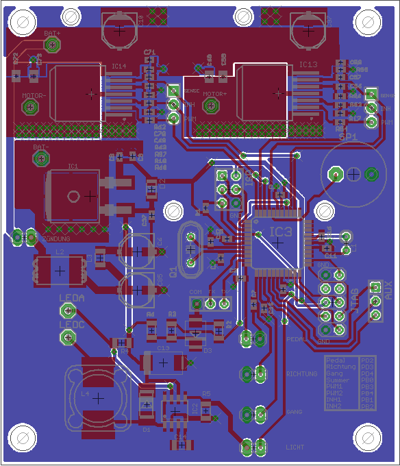

OP #3964266
Also bei den Eingängen verwende ich die internen Pullups.
Sicherung sitzt übrigens in der Versorgungsleitung.
Eine Frage hätte ich noch:
Soll ich die Massefläche im oberen Leistungsteil vom Rest rennen und nur
an einer Stelle zusammen führen oder soll ich das lieber so als eine
große Fläche lassen?
Grüße Christian
