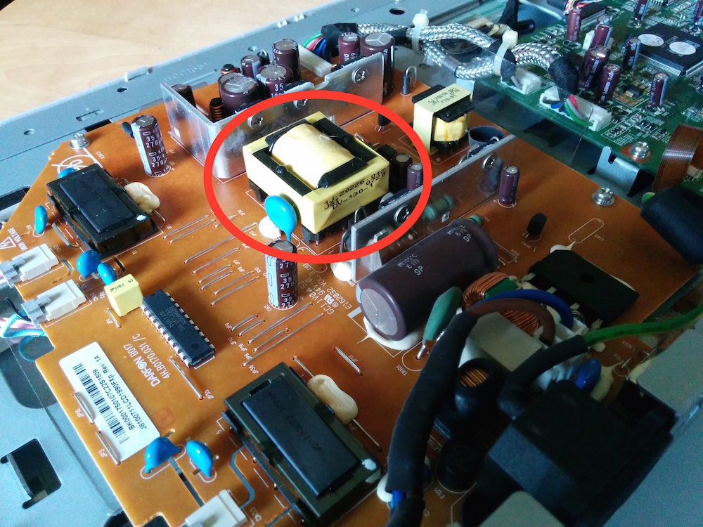

ich habe bei 3 Monitoren (NEC LCD1990FXp) das Problem, dass diese im
Standby pfeifen.
Habe diese vor kurzem gebraucht erworben für ein Triple-Screen-Setup und
hielt es erst für ein modellbedingtes Problem. Nachdem ich allerdings
einen Testbericht auf prad.de dazu gelesen habe, wo extra betont wurde,
dass der Monitor keine Pfeiftöne von sich gibt, wollte ich dann doch mal
der Sache auf den Grund gehen.
Ich habe einen Monitor mal aufgeschraubt und versucht das Pfeifen zu
lokalisieren (ja ich weiß Hochspannung, ich gehe bei sowas immer sehr
gewissenhaft an die Sache ran ;)), offenbar kommt das von einer Spule
auf der HV-Platine (siehe Bild im Anhang).
Gibt es vielleicht eine Chance, das Pfeifen zu beseitigen?
Hier nochmal eine Aufnahme des Pfeiftons (alternierend hoher, tiererer
Ton in ca 1 sek Intervall):
http://www25.zippyshare.com/v/cFkDbIpu/file.html
Problem tritt wie gesagt nur auf, wenn der Monitor im Standby ist (Panel
ausgeschaltet) und ist bei allen 3 Monitoren exakt identisch.
Ich hoffe ihr könnt mir weiterhelfen
Vielen Dank schonmal im Voraus!

Gast #3967175
Wie soll ich das anstellen?
Wenn ich dem NT mehr Last gebe steigt ja logischerweise auch der
Stromverbrauch im Standby, was eigentlich nicht gewollt ist...
Eigentlich dürfte das pfeifen auch gar nicht auftreten, ich habe im Netz
noch nichts dazu gefunden, dass der Monitor pfeift im Standby, auch
nicht in kritischen Testberichten.

Gast #3967986
Peter Dannegger schrieb:
> Trafo wechseln.
> Einen pfeifenden Trafo kriegst Du nicht mehr stumm.
Ok, dann muss ich wohl damit leben, bei meinen Lötfähigkeiten traue ich
mir das nicht zu den zu tauschen (insbesondere bei solcher
Hochspannung).
Wird halt wie bisher komplett der Saft abgedreht mittels Steckerleiste.
Was mich nur wundert ist, dass es bei allen 3 Geräten identisch
auftritt, scheint also ein Serienfehler zu sein
Gast #3968108
Deine einige kHz zirpende Grille hängt mit dem Arbeitspunkt des
Schaltnetzteils zusammen. Eine Resonanz im Trafo könnTE auch eine
Folgeerscheinung sein. Der geübte Bastler würde erst mal die Temperatur
des Trafos per Infrarot messen und dann entscheiden ob einpacken od.
Lack schädlich ist. Der Profi würde die Schaltung genauer analysieren
und vorsorglich nach diversen vertrockneten Elkos sehen.
Gast #3968319
Glaubst Du ehrlich, daß ein Watt mehr die Stromrechnungin in ungeahnte
Höhe treibt? Warum lassen sich die Leute so verarschen und bezahlen 50 €
mehr, um 8 € Strom zu sparen...
Diese Geräusche SIND die Folge der Energiesparveralberung.
(Einzelfälle mit wirklichen Defekten ausgeklammert.)
Was findest Du an dieser Lösung so falsch?
Ist eine längere Lebensdauer der Geräte mit Trennungsphasen so
unangenehm und verwerflich?
Gast #3968872
Ein Watt mehr macht den Kohl auch nicht fett, das wäre auch kein Ding,
mein Problem ist da doch eher "wie?" (bin eher der Software-Mensch und
in Sachen Elektronik (leider) noch blutiger Anfänger)

Gast #3969789
Jemanden fangen, der sich mit sowas auskennt:
Die 5V sind bis jetzt immer im Stdby. vorhanden gewesen. 27 Ohm/ 5 Watt
Widerstand anlöten, um das Netzteil zu belasten. (5 Watt wegen der
Bauform, nicht weil die Leistung tatsächlich umgesetzt wird)
Sollten die Geräte ein extra Stdby.-NT enthalten, muss diesen belastet
werden und nicht die Spannung vom "normalen" NT. Dort dann mit 50 Ohm
anfangen (bzw. 0,1 A).
