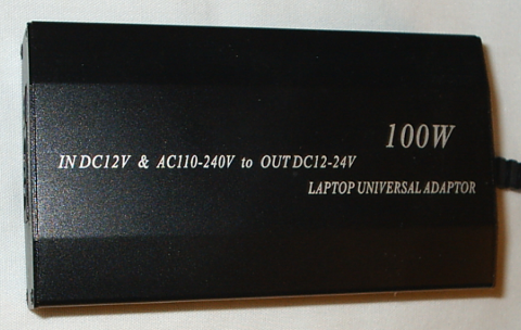

Hallo Welt !!!
Ich suche ein Netzteil, das mir 12V/3A und 5V/1A liefern kann.
Am besten im Format eines Notebooknetzteils mit 4-Polanschluss.
Habe schon eine weile geggogelt, aber die, die ich gefunden haben,
liefern nur 2A bei 12V.
Hat jemand einen Tip ?
Vielen Dank
