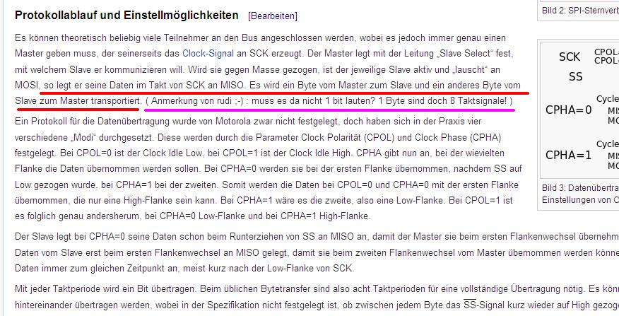

Gast #3964632
Eine Frage ist noch offen im SPI Mode mit der CS Methode
Empfehlung max Devices
Ich folgere aus dieser Aussage:
"Es können theoretisch beliebig viele Teilnehmer an den Bus
angeschlossen werden, wobei es jedoch immer genau einen Master geben
muss, der seinerseits das Clock-Signal an SCK erzeugt. Der Master legt
mit der Leitung „Slave Select“ fest, mit welchem Slave er kommunizieren
will. Wird sie gegen Masse gezogen, ist der jeweilige Slave aktiv und
„lauscht“ an MOSI, so legt er seine Daten im Takt von SCK an MISO. Es
wird ein Byte vom Master zum Slave und ein anderes Byte vom Slave zum
Master transportiert.
http://de.wikipedia.org/wiki/Serial_Peripheral_Interface
Der Takt geschieht z.B. im SPI Mode mit FOSC/4 bei einer CLOCK von
48000000 Hz und einem Oszillator von 20000000Hz dann:
20000000 Hz / s geschehen dann 48000000 CLK Signals
dann kämme auf jede FOSC Schwingung
48000000 / 20000000 = 2.4 CLK Signals
bei 4/FOSC dann
2.4 / 4 = 0.6 CLK Signals
die passieren dann 20000000 mal in einer Sekunde?
Was ist ein Takt
Steigende Flanke - Daten - Fallende Flanke
eine ganze Sinus Welle?
Dann wären das
20000000 * 0.6 = 12000000 Takte mit Daten zu je einen Byte?
also dann sind maximal
12000000 Bytes in einer Sekunde möglich muss man die durch zwei teilen
wegen "1Byte hinschicken, kommt 1 Byte zurück"
damit man auf die Nutzdaten kommt?
Also dann
12000000 / 2 = 6000000 Bytes an Nutzdaten je Sekunde
das wäre eine Datenrate von
6000000 / 1000 = 6000kByte?
6000 / 1000 = 6Mbyte?
Ist das so in etwa Ok?
Danke
Lg rudi ;-)
#3964644
r_u_d_i schrieb:
> Was ist ein Takt
Eine Rechteck-Signal!
http://de.wikipedia.org/wiki/Serial_Peripheral_Interface#mediaviewer/File:SPI_timing_diagram2.svg
Je nachdem wie der Slave gebaut ist, wird bei einer fallenden Flanke
oder steigenden Flanke von den Datenleitungen gelesen, beziehungsweise
geschrieben.
Es gibt vier Modi. Du must dem Master sagen welchen er für welchen Slave
verwenden soll. Welchen Modus der Slave verwendet steht in seinem
Datenblatt.
http://de.wikipedia.org/wiki/Serial_Peripheral_Interface#Protokollablauf_und_Einstellm.C3.B6glichkeiten

Gast #3964805
Ok Ronny, oki Cybloard,
das Byte steht aber auch zweideutig dort in der Wiki
habe einen Kommentar dort gelassen - ich lese das leider so
dass ein Byte übertragen wird. ( bild )
wurde aber wieder gelöscht da anmerkungen in der diskussion nur erlaubt
sind.
Aber verstanden hab ich das jetzt. oki.
Byte = container für 8 bit ,
ein Byte z.B. char 'A';
wobei für die SPI Übertragung in einem CLK nicht char 'A' übertragen
wird,
sondern eben der Bitwert von char 'A'
"Beim üblichen Bytetransfer sind also acht Taktperioden für eine
vollständige Übertragung nötig. Es können auch mehrere Bytes
hintereinander übertragen werden, wobei in der Spezifikation nicht
festgelegt ist, ob zwischen jedem Byte das SS-Signal kurz wieder auf
High gezogen werden muss. Eine Übertragung ist beendet, wenn das
Slave-Select-Signal endgültig auf High gesetzt wird.
Ok -
nervende Abschluss Frage(n):
werden immer 8 bit übertragen?
also wenn ich jetzt 'A'
übertragen will,
Hex 0x41
BIN [0]1000001
werden das 8 bit, oder kann ich auf 7 bit kürzen, oder ist der SPI Bus
generel als 8 Bit ausgelegt und ich muss 0 1 0 0 0 0 0 1 senden oder
kann man auch 1 0 0 0 0 0 1 übertragen und es hat dann mit dem Mode
etwas zu tun. Oder kann ich das in einem eigenen Protokoll so festlegen
oder der Baustein versteht über Register setzen mehrere Optionen dazu,
oder besagt der Mode, dass man mehrere Bytes hintereinander senden kann
ohne jedes mal das SS Signal zu schalten. Oder kann man das generell
nicht so sagen und es kommt immer auf das Datenblatt an?
Danke!
der nerver ;-)
#3964825
Hallo Rudi,
SPI-Modus ist byte-orientiert, d.h. dass jeder Transferzyklus
immer 8 Taktzyklen umfasst, wobei in jedem Taktzyklus 1 Bit übertragen
wird. Daher muss die Länge
aller Daten oder Befehle, die übertragen werden ein Vielfaches dieser 8
Taktzyklen sein.
Das höchstwertige Bit dieses Bytes wird als Startbit bezeichnet und hat
immer den Wert 0. Das
nächste Bit hat immer den Wert 1 und zeigt damit an, dass der Befehl vom
Host gesendet wurde.
Die restlichen 6 Bit entsprechen der binär codierten Befehlsnummer.
Gruß Ronny

Ronny S. schrieb:
> Hallo Rudi,
> Taktzyklen sein.
> Gruß Ronny
Herzlichen Dank Ronny! Damit kann ich wieder was anfangen!
lg rudi ;-)
