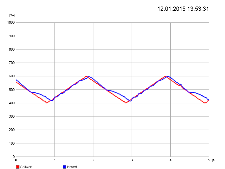

Und zwar kommt es bei der Ansteuerung mit einem Dreieckssignal zu einer
Art Schwingung in den Bewegungen. Der Istwert pendelt quasi um den
Sollwert. Zur Fehlersuche gibt es eine Art Oszilloskopfunktion auf dem
PC, so dass man dem Mikrocontroller etwas bei der Arbeit zusehen kann.
Leider gibt die USB-Bandbreite und Prozessorlast nur zwei Signale her,
aber immerhin lässt sich so schon einiges anzeigen:
Im Anhang sind folgende Bilder:

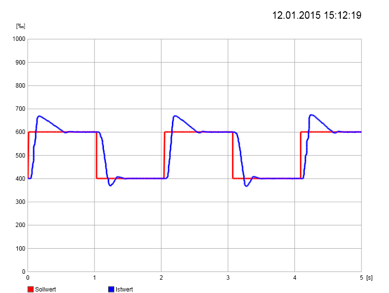

Regelbetrieb1: Gerade in der steigenden Flanke ist das Problem zu sehen.
Bei der fallenden Flanke wurde die „Agressivität“ der Ansteuerung durch
einen gerineren Minimalstrom herabgesetzt.

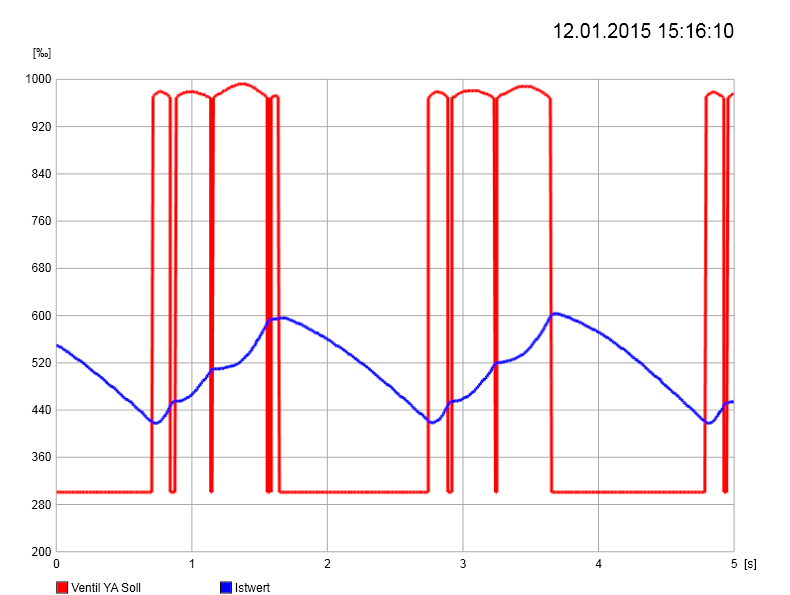

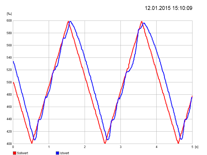

Regelbetrieb2: Ähnliches Bild wie 1, aber vergrößert und der
Minimalstrom an der fallenden Flanke noch weiter herabgesetzt. Hier ist
der Strom zu viel gering, und der Sollwert wird nicht mehr erreicht.
Dreieck_istwert_ventilstrom: Der Ventilstrom hat folgende Werte: Standby
300mA, Minimal 960mA, Maximal 1400mA. In den breiteren „Lücken“ des
Ventilstroms wird meistens sogar noch das entgegengesetzte Ventil kurz
angesteuert.
rechteck_istwert_ventilstrom
rechteck_aollwert_istwert
Das Ganze noch einmal im Falle eines Rechtsignals. Aber hier gibt es
eigentlich nicht viel Grund zur Kritik und mit dem Ergebnis wäre ich
zufrieden. Das einzige was etwas stört, ist das Ventilgeflatter kurz vor
erreichen des Endwerts, aber dies lässt sich durch einfügen eines
Tobereichs um den Nullpunkt der Regelabweichung sicher entfernen.

Bei Rechecksignal ist ein deutliches Überschwingen zu sehen, Ventil ist
abgeschaltet doch die Bewegung geht noch ein Stück weiter. Welche Masse
wird bewegt, Geschwindigkeit zu hoch ?. Im Dreieckbetrieb sieht es so
aus als ob der Minimalwert zu niedrig wäre da die Sollposition
(Dreiecksspitze) nicht erreicht wird.
Gerade beim Regelbetrieb2-Bild wurde der Strom für das "Ablassventil"
absichtlich herabgesetzt.
