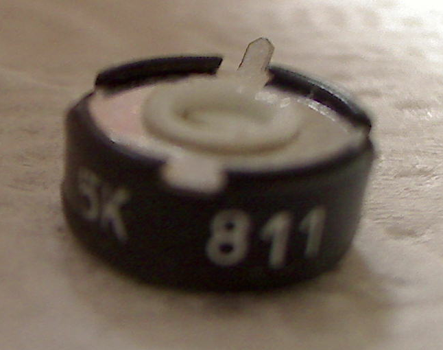

von Anfängerfrage (Gast)
Wofür steht diese Zahl 811?
Ja was soll ich denn eurer Meinung noch schreiben als dass diese Zahl
hinten auf dem Poti, genaugenommen auf dem Blechteil draufsteht?
Lothar Miller schrieb:
> Anfängerfrage schrieb:
>> Auf dem Poti
> Mach doch einfach mal ein (brauchbares) Foto von dem Ding. Dann könnte
> evtl. jemand den Hersteller und Typ erkennen.
Hab ein Foto beigefügt.

von Frank M. (ukw) (Moderator) Benutzerseite
Piher benutzt für seine Potis sog. "Date Codes"
811 = 2008 11te KW
814 = 2008 14te KW
von Tester (Gast)
Profi schrieb im Beitrag #3966270:
> Bei den gegebenen Antworten nehm ich mir jetzt das Recht heraus, meinen
> Nick umzubenennen.
Damit verstößt Du gegen die hiesigen "Teilnahmebedungungen". glucks
> Ich habe das Poti vor über 15 Jahren gekauft.
> Wenn das wirklich ein Herstellungsdatum sein sollte,
> dann wäre es wohl eher 1998 11te KW.
Ja, das passt doch ziemlich gut.

von Winne Z. (rugbywinne)
Sieht wie ein Piher Trimmer aus.
Datenblatt:
https://www.schukat.com/schukat%5Cpdf.nsf/index/E30E0910C7D9A639C125722E00303428/$file/11-PT6v03.pdf
Habe vergleichbare 100k Potis mit "027" oder "028"
Holger L. schrieb:
> 10k 318 M (liegend)
> 10k 205 M (liegend)
> 10k 148 M (stehend)
> Gekauft wurden die zwischen 2008 und 2014. Wenn es der Datecode ist
> müssen die schon lange im Lager gelegen haben obwohl es sich schon
> schlüssig anhört.
Warum? Wenn die erste Ziffer das Einer-Jahr ist,
  - könnte 318 sowohl 2003 als auch 2013 bedeuten,
  - könnte 205 sowohl 2002 als auch 2012 bedeuten,
  - könnte 148 sowohl 2001 als auch 2011 bedeuten.
Interessanter wären die beiden letzten Stellen. Wenn da jemand eine Zahl
