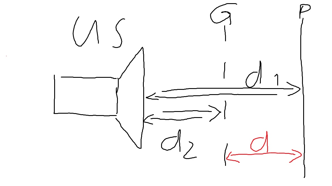

Hallo, ich arbeite derzeit an einem Projekt, bei dem mithilfe eines
Ultraschallsensors eine Platte hinter einem grobmaschigen Gitter
detektiert werden soll.
Es soll unabhängig von der Entfernung des Sensors zum Gitter der Abstand
zwischen Platte und Gitter ermittelt werden.
Alle fertigen Ultraschallmodule mit integrierter Signalverarbeitung sind
meines Wissens nach nur in der Lage einen einfachen Abstand auszugeben.
Ich suche eine Lösung, mit er ich alle "sauberen" Echos eines Pulses
mithilfe eines Microcontrollers erfassen kann und somit die zwei Ebenen
"Platte" und "Gitter" berechnen kann.
Kennt Ihr eine Ultraschalllösung die sowas "out of the Box" liefern
kann?
Ich bin mittlerweile soweit, dass nur mit einem "dummen" Sensor und
selbstentwickelter Schaltung zur Ansteuerung und Echoübergabe die
Aufgabe gelöst werden kann.

hi Ben,
mit dem Microsonic Teil wird das eher nichts, das detektiert das ERSTE
eintreffende Echo. Die Problematik hört sich eher nach einer
Eigenkonstruktion an, wobei ich die Finger von keramischen Wandlern
lassen würde, die erforderlichen Pulsspannungen betragen 80 bis 150V, je
nach Type und zu messender Entfernung.
Recht simpel lassen sich die offenen Kapseln 'bespielen', die im SR04
(hiess das Ding so?) verbaut sind, die kann man mit 5V (oder auch 12V,
wenn die Entfernung das erfordert) befeuern, ausserdem sind Sender und
Empfänger getrennt, was das Handling wieder vereinfacht.
Das Empfängersignal wird kaum sauber aussehen, aber du wirst im Oszi
sowohl das Gitter als auch die dahinterliegende Fläche gut sehen können.
Grüssens, harry

also selbst wenn du mehr als ein echo bekommst wirst du damit nicht
glücklich! Der Ultraschall wird im Gitter "wild" hin und her
reflektiert. Ergo du wirst nicht unterscheiden können ist das jetzt das
Gitter ein Querläufer vom Gitter oder die Platte. --> Ultraschall ist
dafür nicht das Wahre!
