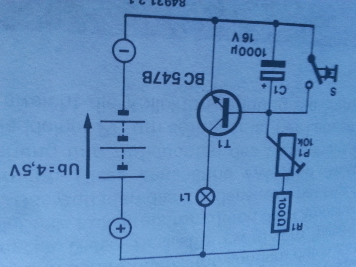

Hallo Leute,
ich bin gerade dabei mir die Elektronik Grundlagen anzueignen, aber ein
Ding kapier ich grad einfach nicht.
Der Schaltung auf dem Bild ist aus meinem Buch und ich versteh sie auch
soweit, dass ich weiß was sie tut.
Der Transistor schaltet nach dem einschalten ja nicht sofort durch, weil
die Spannung ja über C1 nach Ground gezogen wird. Aber genau das ist
mein Problem: Wieso kann man überhaupt die Spannung auf Ground ziehen ?
Eigentlich müsste der Strom doch auch durch die BasisEmitter Strecke
fließen und nicht nur zu Ground, und die Spannung dürfte sich doch gar
nicht durch die Verbindung zu Ground beeinflussen lassen, die sollte
doch trotzdem am Transistor anliegen.
Also was passiert beim "auf Ground ziehen" genau ?
Würde mir echt weiterhelfen, wenns mir jemand gut erklären kann:-)

Ein nicht geladener Kondensator ist niederohmig im Idealfall 0 Ohm.
Wenn du dir den Spannungsteiler aus 100 Ohm und Poti und Kondensator im
entladenen zustand anguckst. Welche Spannung liegt dann an der Basis des
Transistors an?(wenn du den Kondensatorm mit 0 Ohm bzw. 0,5 Ohm
annimmst)
Dann fließt ein Strom durch den Kondensator bzw. durch den
Spannungsteiler aus Poti und 100Ohm und Kondesator und lädt den
Kondensator. Wenn der Kondensator dann geladen ist ist er hochohmig im
idealfall Unendlich Ohm und kein Strom fließt mehr durch den
Kondensator, so als wäre er gar nicht da.
und der volle strom durch das Poti und den 100Ohm Widerstand fließen
durch die Basis.
Man sieht übrigens gleich, wie man es nicht machen sollte. Sobald der
Taster geschlossen wird, entlädt sich der 1000µF über ihn, schickt also
seine Ladung in den Kurzschluss. Das tut weder dem Taster noch dem
Kondensator gut. Besser wäre es also, in Reihe mit dem Taster noch einen
z.B. 22-100 Ohm Widerstand zu legen, dann hat man ein 'Soft-Aus' und
reduziert die Ströme durch den Taster erheblich.
von blackxiiv (Gast)
im Prinzip lädst du den Kondensator über den Widerstand und das Poti
auf. Mit dem Poti kannst du dann bestimmen wie lange das dauern soll.
Die Spannung am Kondensator steigt an und gleichzeitig auch die Spannung
an der Basis des Transistors - so weit bis sie genug ist die den
Transistor aufzusteuern und die Leitung von der Lampe nach Masse
durchzuschalten.
Wenn du nun den Taster betätigst entlädst du den Kondensator schlagartig
- spriech er hat nun an beiden Polen das gleiche Potential (Masse). Dein
gesammter Strom durch R und Poti, den du vorher zum Aufladen des C's und
zum Aufsteuern des Transistors genutzt hast, fließen nun über den Taster
ab. Das Potenzial, dass an den Beinen vom Elko liegt, hat der Transistor
an Basis und Emitter auch - ist ja eine glatte Verbindung. Der
Transistor sperrt und deine Lampe geht aus.
Lässt du den Taster los, geht das Spiel von vorn los. C lädt sich auf,
Transistor schaltet bei genug Spannung, Lampe leuchtet.
Grüße

von Bruno W. (apineapple027)
Was der Kondensator macht hab ich schon verstanden(trotzdem danke), aber
was mir nicht klar ist, warum der Transistor nicht sofort durchsteuert
und erst von der Spannung am Elko schält.
Also warum liegt nicht sofort die nötige Spannung am Transistor an ?
Ich weiß wie Spannungsteiler funktionieren... Hab ihn nur vorher nicht
gesehen ;-)
Die 100 ohm und der Poti bilden mit dem Kondensator einen
Spannungsteiler, oder ?
Nur hat der der Elko beim Einschalten ja 0 ohm also fällt die ganze
Spannung am 100 ohm+poti  ab ?
Was ich dann allerdings noch nicht verstehe, ist warum kein Strom zum
Transistor fließt, der wird doch nicht vom Spannungsteiler beeinflusst
?(außer dass er beschränkt wird)

von Poster (Gast)
Der Transistor fängt erst ab 0,65 Volt an durch zusteuern und bei ca.
0,7 Volt ist er dann ganz durchgesteuert. Dabei fließen dann ansteigende
Ströme, die vom Basiswiderstand begrenzt werden.
Besser gesagt, er verhält sich wie ein Niederohmiger Widerstand.
Tatsächlich ist der Innenwiderstand extrem hoch.
> annimmst)
Eben, der Zeitpunkt spielt eine Rolle und daher folgt der Kondensator
auch einer e-Funktion mit der man rechnen kann.
Hier fließt kein Strom durch den Kondensator, sondern IN den
Kondensator, bis dieser gesättigt, bzw. geladen ist. Dieser Strom
beginnt da mit einem durch den Vorwiderstand begrenzten Spitzenwert
und sinkt im Verlauf bis auf Null ab. In Folge fängt der Basisstrom
des Transistors erst zu fließen wenn die Basisspannung von
ca. 0,65 Volt überschritten wird und bei 0,7 Volt nicht mehr weiter
ansteigt. Maßgeblich sind die Werte des Transistordatenblatts.
Auch der Kondensator wird aufgeladen keine höhere Spannung haben.
> durch die Basis.
Nach dem ohmschen Gesetz ist Strom in einem Stromkreis ja immer ein
Quotient (I=U/R) aus der Gesamtspannung und dem Gesamtwiderstand.
In einer Reihenschaltung ist der Strom Betraglich immer gleich.
Man kann diesen leicht ermitteln in dem man den Basiswiderstand
misst und die Spannung die an ihm abfällt und nutzt das ohmsche
Gesetz. Man kann auch I=(UB-Ube)/R (Ube=0,7V) rechnen.
von Dietrich L. (dietrichl)
> Transistor fließt,
Der Strom kann aber erst dann fließen, wenn die Spannung an der Basis
hoch genug ist.
In einem Transistor ist zwischen Basis und Emitter eine Diode, die in
Durchlassrichtung betrieben wird. Die Kennlinie einer Diode (Strom in
Abhängigkeit von der Spannung) siehst Du hier:
http://de.wikipedia.org/wiki/Diode#Kennlinie
Dort siehst Du, dass der Strom bei einer Spannung unter 0,5V sehr klein
ist. Das reicht nicht, den Transistor durchzusteuern. Erst wenn der
Kondensator genügend aufgeladen ist (die Spannung also die z.B. 0,5V
überschreitet), fließt ein nennenswerter Teil des Ladestroms statt in
den Kondensator in die Basis des Transistors. Das geht so weiter (die
Spannung steigt weiter an), bis der gesamte Ladestrom in die Basis
fließt.
Ab einem bestimmten Punkt ist der Basisstrom groß genug, um den
Transistor vollständig durchzuschalten.
Gruß Dietrich
von Poster (Gast)
Für eine berechenbaren Zeitraum schon, aber der ist nicht linear.
Theoretisch ist das richtig, aber praktisch ist der Widerstand
vom Kondensator fiktiv. Messen kann man diesen Widerstand nicht.
Die Basisvorspannung von 0,65V muss erst mal überschritten werden.
Downloade dir doch mal LTSpice und simuliere die Schaltung.
Es gibt ein Tutorial, wo man nach ca. 20 Seiten bereits genug weiß
um damit zu simulieren.
Ah, das hat geholfen...

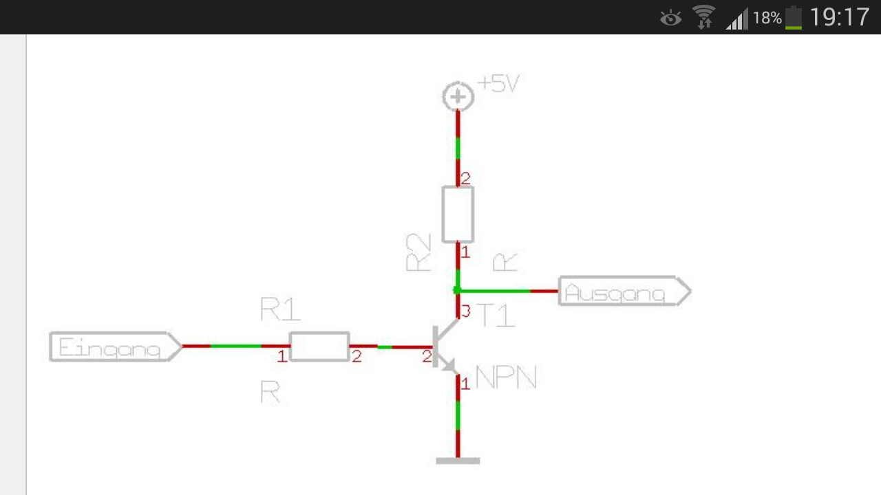

Und bei der NOT - Schaltung kann man den auch einen Spannungsteiler mit
R2 und Widerstand von CE sehen ?
Bei Durchsteuerung wird die CE Strecke so niederohmig, dass der größte
Teile der Spannung an R2 abfällt -> Fast 0V an Ausgang
Stimmt so, oder ?
Bruno W. schrieb:
> Stimmt so, oder ?
Ja.
von Poster (Gast)
Wenn R1 nicht zu hoch ist. Muss halt zum Transistor passen die
nicht alle gleich sind.

von Stefan F. (Gast)
Mann ey, antwortet doch mal für Anfänger kompatibel:
> Strecke fließen
Das tut er nur erst ab ca. 0,7 Volt. Bei weniger Spannung fließt gar
kein Strom durch den Transistor. Die B-E Strecke wirkt nämlich wie eine
Diode.
