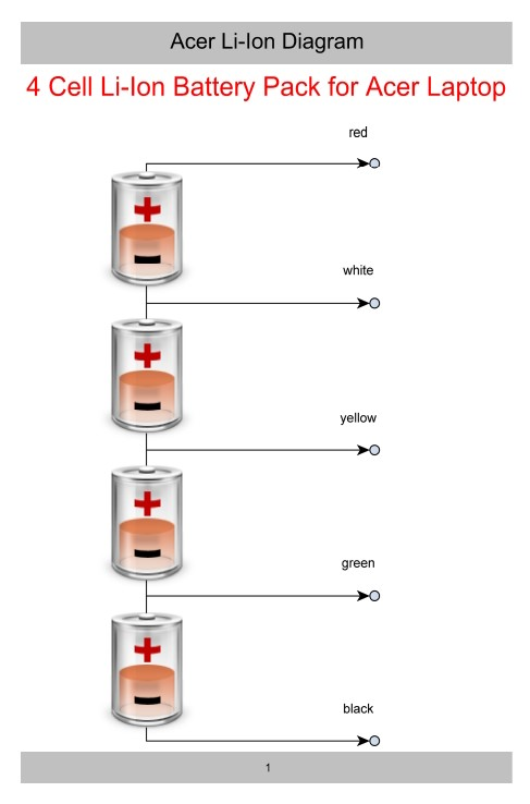

Im Alten Akku war eine Elektronik Platine mit dem Anschlusskabel für das
Mainboard und 4 weiteren Kabeln. Einmal die Kabel für Bat- und Bat+ und
2 Kabel um die Spannungsniveaus nach dem ersten Batteriepaar und nach
dem zweiten Batteriepaar abzugreifen. Ich habe die Kabel sauber
abgelötet, die neuen Akkus exakt gleich Angeordnet (parallelschalten war
kein Problem da alle Akkus im Bereich von 0.01 Volt die gleiche Spannung
hatten) und alles so angeschlossen wie es vorher bei den alten Zellen
auch der Fall war.

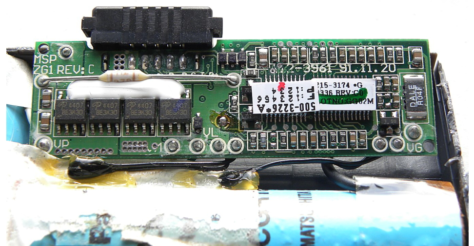

Hast Du deinen "neuen" Akkupack zwischenzeitlich mal an den Laptop
angeschlossen und versucht aufzuladen? Wenn nicht wirst Du das erst tun
muessen,damit die Ladeelektronik die Akkuzellen freigibt.Es ist in der
Tat so,dass z.B. bei einer drohenden Tiefentladung die PowerMosFets
abgseschaltet werden(also 0V am Ausgang....) und erst wieder aktiviert
werden wenn ein Ladegeraet angeschlossen wird.
Die Zellen in einem Laptop Akkupack sind vom Hersteller selektiert.Es it
nicht unbedingt ratsam 2 Li-IonAkkuzellen - als "Laie" - parallel zu
schalten.

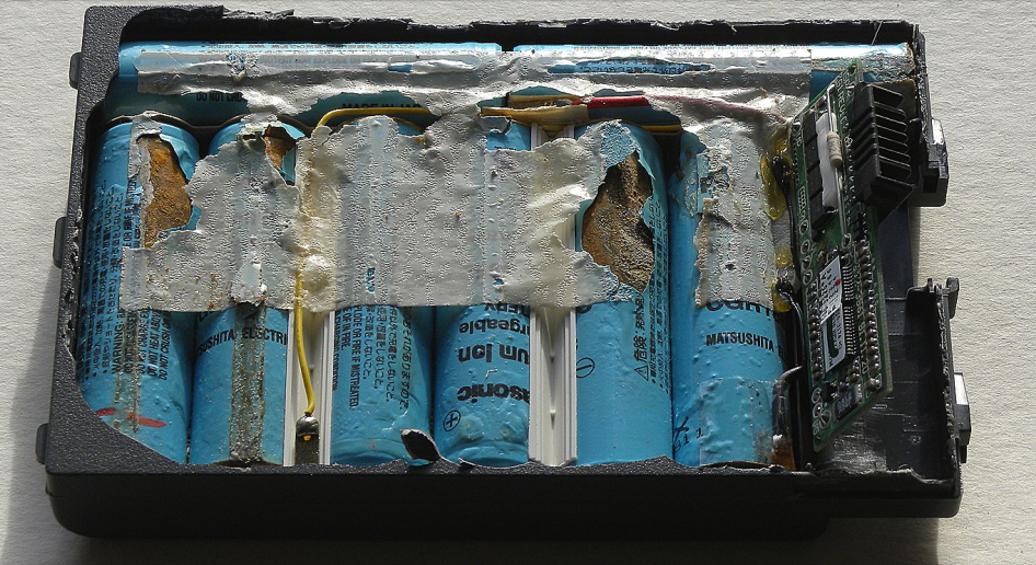

Die Bilder zeigen einen von mir goeffneten Acer Laptop
Akkupack....Zellen sind verrottet und vergammelt.

Du brauchst die Battery Diagnostic Software von Acer. Damit kannst Du
den Akku zurücksetzen und die neuen Zellen anlernen. Auch wenn die
Hersteller gut drauf aufpassen, gelegentlich diffundieren solche Tools
raus und sind dann auf den osteuropäischen Webseiten zu finden, die man
besser nicht mit einem XP-Rechner ansteuert...
Eine eigene Ladeelektronik bauen scheitert meist daran, dass das
Kommunikationsprotokoll zwischen Notebook und Akku nicht dokumentiert
oder oft sogar verschlüsselt ist. Und ohne korrekte Anmeldung wird das
Notebook den Akku schlicht und einfach ignorieren.
