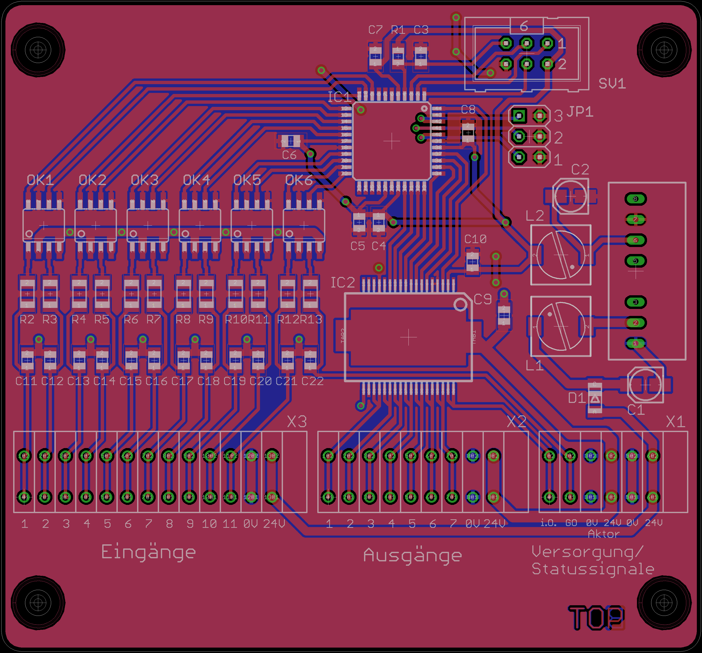

im Rahmen eines Praktikums habe ich eine Platine entworfen und
professionell fertigen lassen.
Zum Einsatz kommt ein Infineon ISO1H811G als High Side Switch für die
Ansteuerung von Magnetventilen in der Industrie, also auf 24V Basis.
Das Ansteuern mit dem Atmega klappt aber nicht richtig. Wenn ein
Dx-Eingang des ISO1H811G auf LOW geschaltet wird liegen am zugehörigen
Ausgang OUTx keine 0V sondern 19V an. Also 5V Differenz zu
Bezugsspannung 24V.
Ich kann mir dies aber nicht erklären, da bei HIGH wie gewünscht 24V am
Ausgang anliegen.
Habe schon alles nachgemessen und kontrolliert. Signale liegen sauber an
und GND ist auch angeschlossen.
Das Package für Eagle habe ich selber erstellt und müsste passen.
Gelötet habe ich den IC auch selber und konnte keinen Kurzschluss
erkennen.
Wenn er die HIGH sauber schaltet kann er meines Erachtens ja auch nicht
defekt sein. Mich machen eben nur diese 19V sehr stutzig.
Hat schon mal jemand Erfahrung mit dem ISO1H811G gemacht?
Könntet ihr mal über mein Plan und Board drüber schauen, dass wäre echt
super.
Datenblatt habe ich auch mit angehangen.
von Statler (Gast)
So kurz vor Feierabend würde ich vermuten, dass Du den offenen Ausgang
mißt (also ohne Last). Daher floatet der Pin und hat kein definiertes
Potential. Ansonsten: Mehr Infos.

von Stefan W. (dl6dx)
Julian Sch schrieb:
> Wenn ein Dx-Eingang des ISO1H811G auf LOW geschaltet wird
In diesem Zustand ist der Ausgang nicht unbegrenzt hochohmig, sondern es
kann laut Datenblatt immer noch ein geringer Leckstrom fließen
(angegeben: max. 30 µA, typisch 5 µA).
> liegen am zugehörigen Ausgang OUTx keine 0V sondern 19V an.
Das hört sich nach hochohmiger Messung am unbelasteten Ausgang an.
Häng mal eine Last dran (1 kOhm müsste bereits reichen) und miss noch
mal.

von Julian S. (r4id)
Mit Last geht es nun. Echt blöder Fehler von mir :/
Danke nochmal
Beim LOW liegen an der Last nun 1,5V an und keine 0V.
Wie Problematisch ist es mit der LOW-Erkennung?
Kennt jemand die Logikpegel von 24V?
Bei welchem Lastwiderstand?
Das dürfte davon abhängen, was du mit den Ausgängen ansteuern willst.
Ein Ventil oder Relais/Schütz hat einen bestimmten Strom, bei dem es
anzieht bzw. abfällt. Da sollte der Leckstrom von wenigen µA nichts
ausmachen.
Bei Ansteuerung eines digitalen Eingangs müsstest du einen
Pulldown-Widerstand anschließen* und den niederohmig genug machen.
Welcher Bereich für Low zulässig ist, sagt dir das Datenblatt der
anzusteuernden Baugruppe.
Grüße
Stefan
* Den solltest du dann auch direkt an den Eingangsklemmen der
nachfolgenden Baugruppe positionieren.
ca 1kOhm und einer LED.
>ausmachen.
Genau es sind ausschließlich Magnetventile anzusteuern und evtl. ein
Brushlessmotor. Digitale Eingänge werden nicht angesteuert.
