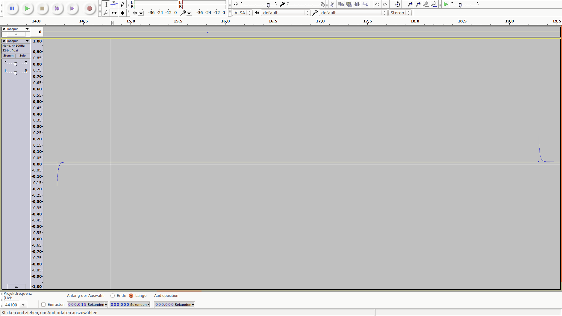

Da mir das Equipmet fehlt, habe ich versucht mit dem Eingag meiner
Soundkarte das Ein- und Ausschaltsignal des Reedkontaktes zu analysieren
um etwaiges Prellen zu erkennen (siehe Anhang). Keine Ahnung ob dies
geeignet ist, aber ich kann kein Prellen erkennen.

Der Reedkontakt ist in der richtigen Lage zum Magnetfeld ausgerichtet?
Hast du den Kontakt im Programm entprellt?
Kannst du mit einem DSO die steigende und fallende Flanke des
Reedkontaktes ansehen, um ein längeres Prellen auszuschließen?

Also ein C parallel hat es eigentlich verschlechtert.
Der Reedkontakt ist in der dafür vorgesehenen Einkerbung und es ist auch
der, welcher für den Gaszähler vorgesehen ist.
DSO? Da ich nicht weiss was das ist, denke ich nicht, dass ich das habe.
Wenn es das Prellen ist, warum wird dann in einer Stunde ca. 20mal
gezählt ohne das sich der Gaszähler auch nur einen Millimeter gedreht
hat?

Du kannst ja spaßeshalber mal die Zeit zwischen den Flanken messen. Laut
deinem Link muß sie > 0,3 s sein.

Wenn du mit Flanken die Zeit zwischen dem Schließen und dem wieder
Öffnen des Reedkontaktes meinst, dann beträgt diese im
"Rauchfangkehrbetrieb" (ich glaube das heisst so. Die Therme läuft dabei
mit voller Leistung.) meiner Gastherme ca. 5 Sekunden. Die offene Zeit
beträgt ca. 8 Sekunden, dh eine Umdrehung der letzten Stelle des
Gaszähler dauert ca. 13 Sekunden. Im "normalen" Betrieb kann das auch
länger dauern, da die Therme nicht immer mit voller Leistung läuft.
