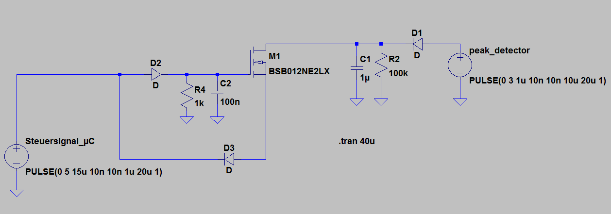

Es gehst darum, den Kondensator eines Peak-Detektors (mit OPV) zu
entladen. Der Spannungswert wird mit dem µC gemessen und dann soll der
Peak-Detektors einen Reset erfahren.
Und zwar wird vom µC vor der Messung ein Steuersignal an die Schaltung
gesendet (das brauche ich unabhängig von dem Peak-Detektor). Nun will
ich dieses Signal direkt mitbenutzen, um den Reset zu machen wenn es von
H-->L geht.
Im Anhang befindet sich eine Schaltung die ich mir überlegt habe. Die
Idee ist, dass der nFET nach dem Übergang von H-->L von C2 kurzeitig
gespeist wird und so C1 entlädt.
Doch der Nachteil ist, dass ich den Kondensator nicht unter die
Diodenspannung D3 entladen kann.
Wie kann ich C1 noch entladen, wenn mein Signal von H-->L geht?

Allerdings würde ich auch sagen, dass ein 100 Ohm Widerstand den C
ausreichend schnell und weit entladen könnte...

von fe_lab (Gast)
m.n. schrieb:
> Deine Schaltung verstehe ich nicht. 10n und 15u sagen mir nichts.
> Auch ist nicht zu ersehen, wie oft und wie schnell der Kondensator
> entladen werden soll.
> Pragmatische Lösungen:
> 1. einen weiterne µC-Pin benutzen
> 2. 100 Ohm in Reihe zum µC-Pin legen
> 3. den 1µF einfach direkt über den µC entladen, wenn es ein Einzelstück
> ist.
Also ich werde wahrscheinlich einfach ein weiteren µC-Pin nehmen der ein
MOSFET ansteuert und den Kondensator direkt über einen kleinen
Widerstand gegen Masse entlädt.
Wenn ich über den I/O Pin entladen will, brauche ich ja die Diode D3.
Das heißt dann aber auch, dass ich so nur auf die 0.7V der Diode
entladen kann.
Oder wie könnte man einen MOSFET noch bei einer fallenden Flanke kurz
aussteuern?
von Peter D. (peda)
Wozu?
Du kannst jeden Pin auf Ausgang-Low oder Eingang (hochohmig) setzen,
d.h. als open-drain benutzen.

Ich habe ein Steuersignal das ich für eine andere Logik in der Schaltung
brauche. Wird das Signal H, dann soll die Spannung am Kondensator C1
gehalten werden und irgendwann (~10-50ms) ausgelesen werden. Wenn das
Steuersignal wieder auf L geht, soll C1 des Peak-Detectors resettet
werden um einen neuen Peak aufnehmen zu können. Deshalb soll der Reset
beim Übergang von H-->L stattfinden.
Die Schaltung die ich gepostet habe funktioniert so:
1.Phase
Steuersignal 0V --> Gate und Source des FET sind ~0V --> C1 kann geladen
werden
2.Phase
Steuersignal 5V --> Gate und C2 sind auf 5V (FET leited) ABER Source ist
nicht verbunden da D3 sperrt (es liegen ja die 5V des Steuersignals an
der Kathode an)
3.Phase
Steuersignal 5V-->0V --> D3 leited da sie nun in Vorwärtsrichtung gepolt
ist --> C2 hält den FET solang leitend bis sich C2 entladen hat --> C1
wird über den FET entladen (auf die Diodenspannung D3) --> Ist die
Spannung an C2 unter der Thresholdspannung des FET --> Phase 1
Damit wollte ich einen µC-Pin einsparen.
