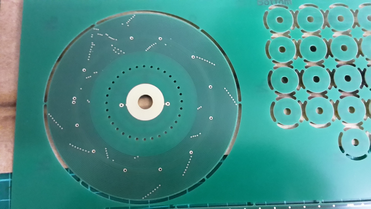

von Marcel P. (Firma: Mapi Modellbau) (mapi)
Hier noch ein Bild der Platine
von google (Gast)
Das sieht toll aus. Ein Detail jedoch stört mich, siehe Bild. Warum hast
Du die Durchkontaktierungen auf die Pads gelegt? War auf der anderen
Seite nicht genug Platz zum Rand der Platine hin? Denn bei den anderen
hast Du es doch auch nach außen verlagert.
Die Klärung diese Frage liegt auf der Rückseite der Platine .... Siehe
Foto ;-)
