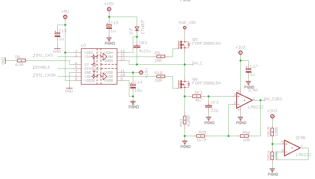

Ich habe ein Problem mit Silicon Labs 8223 Gate Treiber. Ich verwende
den Treiber in der High/Lowside Variante und habe ihn wie in der
angehängen Konfiguration beschalten.
Sowohl die High-, als auch die Lowside lassen sich wie gewünscht
durchschalten. Was mich jedoch etwas verwirrt ist der Truth Table im
Datenblatt auf S.21.
Laut jener Tabelle sollte der Chip die Ausgänge VOA und VOB eigentlich
low schalten, sofern auch beide(!) zugehörigen Eingänge (VIA/VIB) low
sind. Nach meinem Verständnis sollte der Ausgang der Brücke somit
eigentlich GND sein...?
Lege ich an beiden Eingängen jedoch low an, so stellt sich am Gate der
Highside des verwendeten FETs und am Ausgang der Brücke eine Spannung
von 5,5V ein. Woran könnte das liegen?
Im Zuge des Testbetriebs beträgt die Spannung PWR_VIN, mit jener die
Brücke betrieben wird übrigens 5V.
tia
Nein,
VOA wird LOW in Bezug auf GNDA.
VOB wird LOW in Bezug auf GNDB.
Damit sperren beide FETs. Damit ist der Ausgang der Brücke auf Float.
Über D3 und dem HighSide Driver Teil ergibt sich dann irgend eine
Spannung am Ausgang der Brücke, weil die mit GNDA verbunden ist.
Vermutlich daran, dass du das IC statisch ansteuerst.
De meisten derartigen Treiber sind dafür nicht gedacht, sondern sie
benötigen das pulsierende Ausgangssignal um über die Ladungspumpe D3 -
CB3 den High-Side Treiber mit der nötigen Spannung zu versorgen.
> Hab ich überlesen ;)
> damit ist klar wo die 5,5V herkommen.
> Das ist die 5V PWR_VIN plus dem Spannungsfall von der Bodydiode vom
> HighFET.
Ah ok verstehe!
Das heißt wohl es macht Sinn, die Lowside durchzuschalten, sofern die
Brücke gerade nicht verwendet wird?
Das ist gut zu wissen weil das PWM Modul für die Ansteuerung nach der
Initialisierung auf VIA und VIB low ausgibt...
