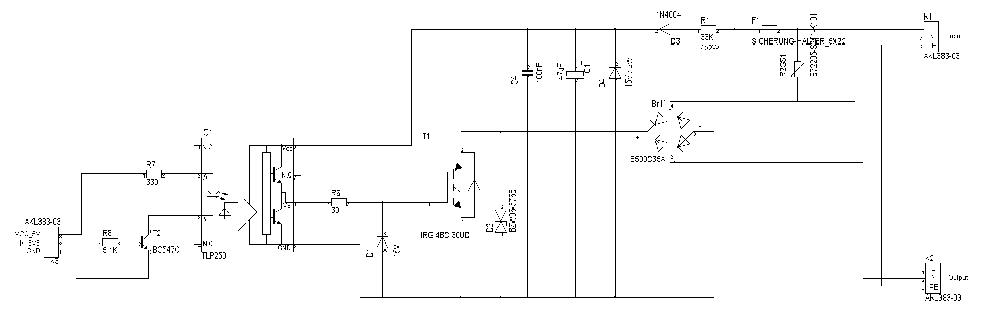

ich möchte gerne die Stützzeit (ab 1ms) eines 230V Verbrauchers
(max.1kW, 500W wären auch OK) messen.
Dafür benötige ich eine Schaltung, mit der ich die Spannung unterbrechen
kann und das mit möglichst steilen Flanken. Das es hier zu EMV Problemen
kommen kann/wird ist mir bewusst, aber da die Schalthäufigkeit sehr
gering ist, möchte ich dies vernachlässigen.
Meine Idee hierfür war es, das Ganze mit einem IGBT zu bewerkstelligen,
da ich so eine hohe Schaltleistung und kurze Schaltzeiten realisieren
kann.
Die angehängte Schaltung ist meine Idee zur Lösung des Problems.
Achja, später soll das ganze mit dem Raspberry Pi verbunden werden der
einen automatischen Testdurchlauf startet. Auch eine
Nulldruchgangserkennung kommt noch hinzu, damit der Schaltpunkt der
gleich bleibt.
Kann das so funktionieren, sind die Bauteile richtig dimensioniert oder
habe ich etwas vergessen?
Ich bin für jede Hilfe dankbar! =)

Ja, das funktioniert schon so.
Ich habe das damals mit NE555 und 9V Block gemacht, aber im wesentlichen
ist das ja egal.
Den Varistor zwischen LN noch vor der Sicherung würde ich weg lassen
bzw. hinter die Sicherung setzen.
Statt N würde ich L schalten, aber das sind alles Kleinigkeiten.
EMI spielt keine Rolle beim power interruption test.

Vielen Dank!
Das mit dem Varistor werde ich noch ändern.
Als Sicherung habe ich an eine mittelträge 5A gedacht. Ausreichend
dimensionierte Leiterbahnen vorrausgesetzt, sollte der Strom ja noch
ohne Probleme umsetzbar sein. Oder?
Natürlich benötige ich noch Kühlkörper. Wollte gerade schauen ob und
welchen ich für den Brückengleichrichter brauche. Kurz gerechnet habe
ich 4,5W Verlust an BR1 (5A*0,9V (laut Datenblatt)). Nun fehlt mir aber
die Angabe des Temperaturwiderstand am Gehäuses.
Gibt es da einen Praxiswert?
Br1 ist übrigens der hier Reichelt: B500C35A

Die Sicherung würde ich größer + träger machen wenn die kommt ist
ohnehin schon alles tot. Um Halbleiter zu schützen sind Sicherungen viel
zu träge.
Es fliessen hohe Peak Ströme in den Eingangskondensator Deines DUT.
Das müssen Halbleiter und Sicherung aushalten.
Ob die Brücke bei 4,5W überhaupt gekühlt werden muss ?
Das ist ein ganz schöner Klops. Schraub den irgendwo mit an und schau
mal bei der Inbetriebnahme ob der in den Limits bleibt.

Wenn Du was schützen willst wäre eine unterspannungsabschaltung gut.
Wenn die Gate Spg. runtergeht ist schnell Sense mit dem IGBT.

Danke Michael, das ist ein wichtiger Hinweis. Muss auf jedenfall
aufpassen das C1 erstmal geladen ist, bevor ich den IGBT schalten will.
Auf den Brückengleichrichter klebe ich einfach nen kleinen Kühlkörper,
hab an den gedacht
http://www.reichelt.de/Stiftkuehlkoerper/V-ICK-BGA35X35/3/index.html?&ACTION=3&LA=2&ARTICLE=100976&GROUPID=4621&artnr=V+ICK+BGA35X35
.Der bringt nicht viel. aber besser als nichts.
Vorallem weil ich BR1 direkt auf die Platine löten will, ist eine
Montage an einem gemeinsamen Kühlkörper schwierig.
Der IGBT bekommt diesen Kühlkörper
https://cdn-reichelt.de/documents/datenblatt/C800/V5224C%23ALU.pdf . Die
Chiptemperatur sollte dann unter 100°C @5A liegen. Gute Luftzirkulation
vorrausgesetzt.
Mit der Sicherung wollte ich vorallem das Gerät vor längerer Überlast
schützen, werde daher auf eine Träge wechseln.
