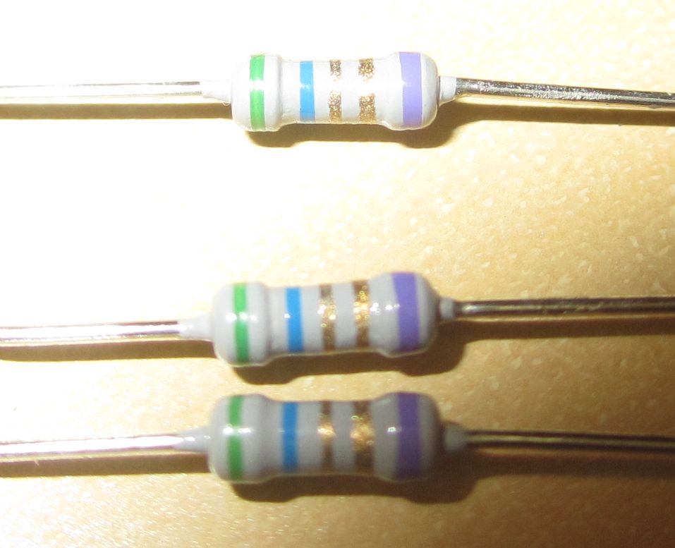

Hallo Gelb Violett Silber Gold Schwarz , hat ungefähr die Größe eines 1/4 Watt Widerstandes und auf dem PCB steht eindeutig F1 daneben. Kennt irgendjemand den Code und weiß wieviel Ohm / mA der hat ? Gruß

Hallo, könnte das nicht auch ne Picofuse sein ? gruß, Björn
...ich glaubte mal verstanden zu haben, dass alleine die Leistung der Sicherheitscharakter ist - über den Ohmwert ist sichergestellt, dass bei einem best Strom und damit einer best Leistung der Widerstand auslöst und einfach hochohmig wird. Ohne Brand, Knall, sonstwas. Klaus.
...wären also 0.47Ohm oder sowas. Schau aufs Vithrometer. Klaus
wäre möglich, nenn das Teil wie Du willst, ist auf alle Fälle ne Sicherung nur welchen Wert hat die ? es gibt keinen silbernen Ring bei Widerständen an der 3. Stelle !

Das Internet weiß scheinbar nichts darüber, aber es gab wohl einen zusätzlichen Ring für den Temperaturkoeffizienten.

hinz schrieb: > http://www.s-pintl.com/featured_products/resistors... wertlos da leider keine Aufschlüsselung des Farbcodes !

R. H. schrieb: > hinz schrieb: >> http://www.s-pintl.com/featured_products/resistors... > > wertlos da leider keine Aufschlüsselung des Farbcodes ! Ziemlich große Klappe für einen der schreibt: > es gibt keinen silbernen Ring bei Widerständen an der 3. Stelle !

R. H. schrieb: > wertlos da leider keine Aufschlüsselung des Farbcodes ! Must du halt nochmal reinschauen. Wenn der 5., schwarz, das Teil als "Fusible Resistor" ausweist, bleiben vier Baender uebrig, und die folgen mit an Sicherheit grenzender Wahrscheinlichkeit ueblicher Konvention.
...meine bei Mouser erworbenen Sicherungswiderstände, 5,6 Ohm. Klaus.
dann ist meine "Widerstandslehre" wohl zu alt, da gibt es keinen 3. Ring in Silber , werde ich gleich mal entsorgen ! THX
