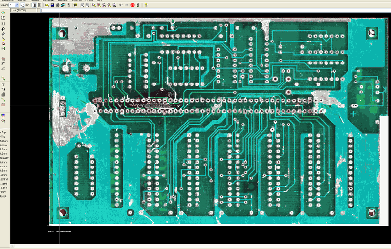

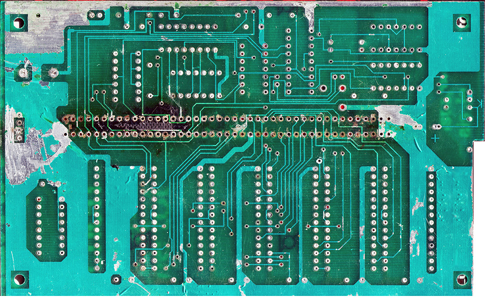

Hallo Bin noch völliger Neuling in Eagle CAD. Ich habe eine alte doppel-schichtige Platine gescannt und möchte diese mittels Eagle CAD nachbauen. Ist es irgendwie möglich, ein Bild als Hintergrund-Layer einzuladen, so dass ich dann die Platine einfach in Eagle CAD nachzeichnen kann? Besten Dank im voraus! Gruss salocinx
#3967015
Mal import-bmp.ulp von der Cadsoft-Website downloaden und damit versuchen oder die Foren-Suche benutzen, z.B. mit "eagle Bild". Das hat gewiss schon mal einer versucht.

Sprint Layout könnte das...falls es dein Wunschprogramm nicht kann. Einfach als JPG laden DIL Sockel aufs Raster holen und das Hintergrundbild so lange skalieren bis ein IC Platz zum DIL Sockel passt. Der Rest ist reine "Malerarbeit". Ich habe schon mal eine bestückte Netzteilplatine fotografiert und nachgemalt. Anschließend noch meinen Vorstellungen angepasst und gut ist es.

Zunächst besten Dank für die schnellen Antworten. > die Foren-Suche benutzen, z.B. mit "eagle Bild" Hab ich gemacht, aber leider ohne Erfolg. Eigentlich geht es immer darum, ein Bild als Logo auf der Platine einzuladen. > mal import-bmp.ulp von der Cadsoft-Website downloaden und damit versuchen Das import-bmp.ulp Skript ist dafür gedacht, ein Bitmap in eine vektorisierte Form zu überführen und dann z.B. als Logo auf die Platine aufzudrucken. Ich möchte das gescannte Bild jedoch nur als Vorlage benutzen und die Leiterbahnen und Via's etc. nachzeichnen... Falls jemand eine Lösung mit Eagle CAD hat, bitte unbedingt melden. > Sprint Layout könnte das... Besten Dank Herbert. Ich werde im Notfall auf Sprint Layout umsteigen.

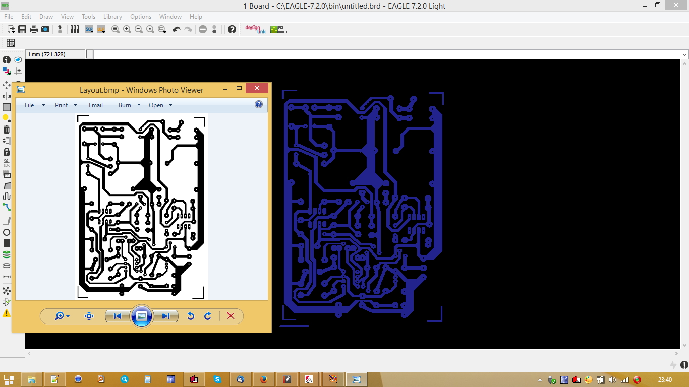

Also ich das mit der ULP mal schnell getestet.Im Internet ein x-beliebiges Layout runtergeladen und dann importiert(ohne jetzt gross auf Skalierung zu achten) Der Layer 200 beinhaltet das importierte Bild und kann natuerlich beliebig ein und ausgeschaltet werden. Unter Beachtung der Skalierung sollte die ULP seinen Zweck erfuellen Mein Screenshot beinhaltet das heruntergeladene Bild und die brd-datei.

Toxic schrieb: > Der Layer 200 beinhaltet das importierte Bild und kann natuerlich > beliebig ein und ausgeschaltet werden. > Unter Beachtung der Skalierung sollte die ULP seinen Zweck erfuellen > Mein Screenshot beinhaltet das heruntergeladene Bild und die brd-datei. Kann man denn mit Eagle "freihandmalen" mit der Maus...so ohne Schaltplanverknüpfung und so? Ich habe schon oft mit Sprint vergammelten Vorlagen auch solche die ich früher mal geklebt habe ins Raster gemalt und verschönert. Geht richtig gut...mit der Maus. Im übrigen hätte ich eine Version 5 abzugeben. Angebote?

@Toxic: Besten Dank für das Beispiel, aber ich habe kein 1-bit Bitmap von meiner Platine, sondern ein gescannte Version wie im Anhang. Ich möchte eigentlich nur das gescannte Bild als Hintergrundvorlage einladen und NICHT vektorisieren damit ich das ganze abzeichnen und anschliessend noch einzelne Bauteile verschieben kann. Mit Sprint Layout funktioniert das wunderbar... nur möchte ich eigenlich nicht noch eine zusätzliche Lizenz dafür kaufen müssen. Mit Eagle CAD müsste das doch auch gehen, oder ? Hier eine meiner gescannten Hintergrundvorlagen um Missverständnisse zu klären:

Nicolas Baumgardt schrieb: > Das import-bmp.ulp Skript ist dafür gedacht, ein Bitmap in eine > vektorisierte Form zu überführen und dann z.B. als Logo auf die Platine > aufzudrucken. > > Ich möchte das gescannte Bild jedoch nur als Vorlage benutzen und die > Leiterbahnen und Via's etc. nachzeichnen... Falls jemand eine Lösung mit > Eagle CAD hat, bitte unbedingt melden. Und was hindert dich daran, in EAGLE die Funktion aus Datei/Importieren/Bitmap... zu benutzen? Damit gewinnst du bei deiner Vorlage sicher keinen Schönheitspreis, aber Eagle ist nun mal ein CAD-Programm und keine Bildbearbeitung.

Wolfgang schrieb: > > Und was hindert dich daran, in EAGLE die Funktion aus > Datei/Importieren/Bitmap... zu benutzen? Die ruft exakt das genannte Script import-bmp.ulp auf. Ist also egal, ob du das Schript aufrufst oder die Import-Funktion. > Damit gewinnst du bei deiner Vorlage sicher keinen Schönheitspreis, aber > Eagle ist nun mal ein CAD-Programm und keine Bildbearbeitung.

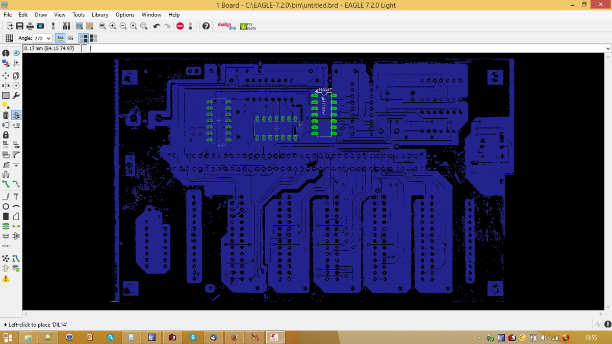

Wolfgang schrieb: > Detlef Kunz schrieb: >> Datei/Importieren/Bitmap... ruft auch nur import-bmp.ulp auf. ;) > > Na dann ist ja gut - und wo ist nun noch das Problem? ;-) Erster Versuch: Naja, ich glaub, daran muss man noch etwas arbeiten. ;)
#3970441
Detlef Kunz schrieb: > Naja, ich glaub, daran muss man noch etwas arbeiten. ;) Da sehe ich auch so. Du solltest vorher über eine Bildverarbeitung den Kontrast anheben und das Bild auf zwei Farben reduzieren. Normalerweise wird der Schaltung ein Redesign mit aktuellen Bauteilgrößen (SMD) nicht schaden. Und auch für die Dokumentation tust du dir einen Gefallen, wenn du auch einen Schaltplan anlegst und nicht zu sehr am Original-Layout klebst.

Nicolas Baumgardt schrieb: > Besten Dank für das Beispiel, aber ich habe kein 1-bit Bitmap Eine 1-bit Bitmap zu erstellen ist das geringste Problem.Dein eingescanntes Bild praxisgerecht aufzuarbeiten wuerde bald mehr Zeit in Anspruch nehmen als das Layout mit Eagle neu zu erstellen.Mit 400-600 dpi liesse sich vermutlich mehr rausholen. Deine Platine scheint uebrigens Eurokartenformat zu sein - damit wirst du mit der Eagle light version kein Glueck haben : 100x80 ist da das Limit.

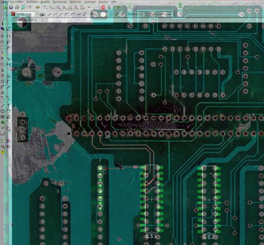

Nicolas Baumgardt schrieb: > Ist es irgendwie möglich, ein Bild als Hintergrund-Layer einzuladen, so > dass ich dann die Platine einfach in Eagle CAD nachzeichnen kann? http://www.techspot.com/downloads/5897-winsplit-revolution.html ist ein tool, mit dem man transparenz für windows-fenster einstellen kann. kurz zum test eagle transparent über dein foto gelegt... klappt recht gut. nachteil: zoom oder pan ist nicht möglich, aber mit einem gut aufgelösten foto und monitor geht das schon.

Nicolas Baumgardt schrieb: > Besten Dank für das Beispiel, aber ich habe kein 1-bit Bitmap > von meiner Platine, sondern ein gescannte Version wie im Anhang. Dann wandele es um. Falls du Windows verwendest, wird seit dutzenden von Jahren das Programm Paint mit ausgeliefert. Damit kannst du allerding nicht sinnvoll Farben ändern oder Kontrast anpassen, um die Umsetzung auf 1-bit zu optimieren.
Es wird langsam was. :)

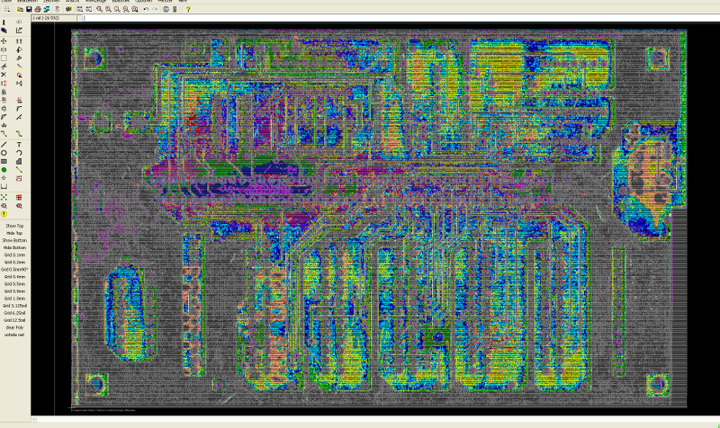

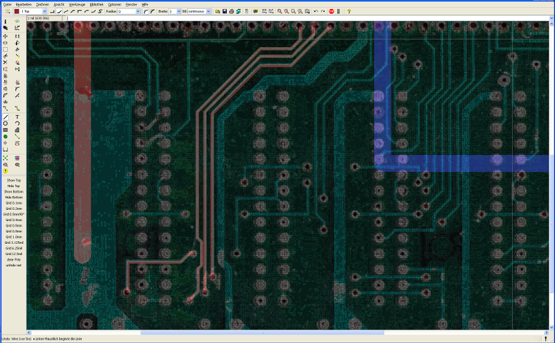

Wenn man ein Bitmap zum nachzeichnen importiert, gibt es ein Problem: Das Bild ist immer im Vordergrund. Leiterzüge und Bauteile werden vollkommen überdeckt. Hier ein Versuch mit 25% Deckkraft, naja toll ist dan ganze nicht. Eben Eagle-mäßig. :)
> Damit gewinnst du bei deiner Vorlage sicher keinen Schönheitspreis Ja ich weiss, meine Vorlage sieht aus wie aus einem abgestürzten Flugzeug, aber immerhin habe ich noch einen Scan mit 1200 dpi retten können. > Normalerweise wird der Schaltung ein Redesign mit aktuellen > Bauteilgrößen (SMD) nicht schaden. Da hast du recht... aber dafür fehlt mir eindeutig das nötige Know-How. Die Schaltung ist schon 30 Jahre alt. Ich weiss, dass sie so funktioniert und die Bauteile bekomme ich auch noch alle. Lieber ne grosse Platine die funktioniert, als eine kleine die nicht funktioniert ;) Vielen Dank für die vielen kreativen Ideen :) Ja dann probier ich die Sache mit der Transparenz mal, ansonsten meld ich mich nochmals wegen der Sprint Lizenz. Eine Eagle CAD Lizenz habe ich gestern bereits gekauft, da ich noch zwei andere fix-fertige Platinen im Eagle-Format (inkl. Schaltplan) bearbeiten möchte. Nochmals vielen Dank für eure top Hilfe!
