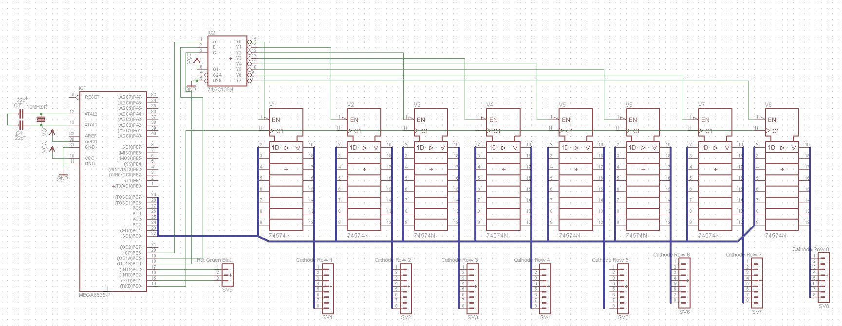

Liebe Community ich hab mir mal die Mühe gemacht und ne 8x8 RGB matrix
mit Common Cathode selbst gebastelt. Nun will das ding nicht ganz so ich
hab den Schaltplan selbst entworfen und würde darum bitten dass da mal
wer nen blick drauf wirft.
Grundidee sind 8Fach D FFs die über 8Bit Bus von uC die Kathoden der
Leds auf GND oder VCC zu ziehen. Ich habe Rot grün und blau aller LEDS
verbunden und an 3 Pins des uC gelegt. Die outputenables werden über
einen demux gesteuert.
Ich hänge mal Schaltplan und Code aus atmel studio an.
Meine Frage wäre ob das so realisierbar ist und ob ihr Fehler im Code
erkennen könnt.
Entschuldige mich schonmal vorab für Unklarheiten bin erst 16 und das
ist so ziemlich mein erstes AVR Projekt.

Gast #3966974
also könnte ich den demux genausogut weglassen und einen extraport für
die C leitung benützen? wäre ansich ja egal sind ja noch 2 Ports frei
und dann einfach mit einer transistorstufe die RGB schalten
#3966978
Ja, ich verstehe auch nicht, wie man bei so vielen freien Pins auf dem
Demux kommt.
Beim 74574N könnte es auch etwas knapp werden, immerhin muss der Strom
von bis zu 8 LEDs durch den GND Pin abfließen.
Edit: Ich sehe gerade, die Kondensatoren links vom Quarz müssten noch
mit GND verbunden werden, außerdem brauch der µC und die anderen ICs
Entkoppelkondensatoren an der Versorgungsspannung.

8 Flipflops und ein Dekoder!?
Hast du schon mal über eine 1Chip Alternative nachgedacht?
Der Holtek braucht nur 3 Datenleitungen, kann 4x8x8 oder 256 oder
max.384 LEDs treiben und kommt dabei nicht mal in's schwitzen...
Ich hänge mal ein Datenblatt und eine App-Note an, vielleicht wäre das
für dich interessant.
Gruß Michael

@Roman (Gast):
Lass Dich hier nicht entmutigen, Ich habe auch schon Dinge gebaut, ohne
die Sache zu 100% zu verstehen, man bastelt ja auch, um sich
weiterzuentwickeln. Und zu meinen Anfangszeiten gab es kein Forum, wo
man fragen konnte, da wurde halt so lange umgebaut, bis es (manchmal nur
halbwegs) ging. Dabei füllte sich zwangsläufig auch die Kiste mit den
toten Halbleitern. Ändere die Vertauschung von Enable und Clock an den
Latches, bau an den Anoden der einzelnen Farben Treiberstufen
(Transistoren) rein, und mach ein 1/3 multiplexing über die Farben.
Damit ist das zum Funktionieren zu bringen. Besonders hell wird es
nicht, die Latches können nicht viel Strom, berechne die Vorwiderstände
auf 8-10 mA, an jeder Kathode Einer.
Mit freundlichem Gruß - Martin
