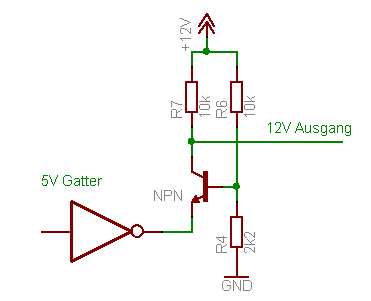

Hallo, eine Frage. Wenn ich in der angehängten Schaltung den NPN durch einen PNP ersetze, kann ich das dann als Abwärtswandler benutzen? Danke! :)

Hannes Jo schrieb: > Wenn ich in der angehängten Schaltung den NPN durch einen > PNP ersetze, kann ich das dann als Abwärtswandler benutzen? Nee, nur als Seitwärtswandler.
Hannes Jo schrieb: > Hallo, > > eine Frage. Wenn ich in der angehängten Schaltung den NPN durch einen > PNP ersetze, kann ich das dann als Abwärtswandler benutzen? > > Danke! :) Was macht das für einen Sinn, wenn Du Ua eh vorliegen haben musst?

Hannes Jo schrieb: > Wenn ich in der angehängten Schaltung den NPN durch einen > PNP ersetze Was sagt einem das "polar" beim Bipolar-Transistor? Dass man ihn nicht einfach andersrum anschliessen kann. Ein PNP gehört mit dem Emitter an Plus und mit dem Kollektor an Minus, so ganz grob gesagt. Georg

Was willst du den abwärts-wandeln? Vorhanden: 0 V / 5 V am Eingang -> 0 V / 12 V am Ausgang "Abwärts": 0 V / 5 V am Eingang -> ? V / ?? V am Ausgang ???
Ich wandle mit der Schaltung ein RS232-Signal von 3.3V auf 5V ... jetzt brauch ich noch den Rückweg.

Hannes Jo schrieb: > Ich wandle mit der Schaltung ein RS232-Signal von 3.3V auf 5V ... jetzt > brauch ich noch den Rückweg. Wohl kaum. RS232 hat ganz andere Pegel. Du meinst ein UART-Signal mit LVTTL/LVCMOS-Levels. Wenn das ein typischer UART bei langsamen Baudraten <= 115200 ist, kannst du einfach einen Spannungsteiler verwenden.
Nimm einen BCC138 und zwei 10k jeweils für RX und TX ... dann klappt es in beiden Richtungen. Du brauchst einen Pegelwandler und keinen Abwärtswandler. Bist du Dir sicher, das es RS232 ist? Könnte ja auch die UART Schnittstelle eines uC sein.

Ne, ich stänkere nicht..... http://rocketnumbernine.s3.amazonaws.com/uploads/2009/04/level-converter-mosfet.jpg Glaube mir, bau Dir das auf und Du wirst glücklich und zufrieden sein.
Anstelle dem BSS138 könntest Du auch den 2n7000 nehmen, wenn Du eh 3.3V hast.
Danke, ihr habt mir sehr weitergeholfen! :)
