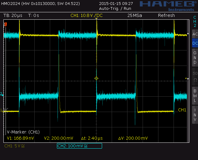

Gast #3967629
Pd G. schrieb:
> Opamps an symmetrischer Versorgung?
GND bzw. +5V. Die OPVs funktionieren. Nur das EIngangssignal ist schon
falsch.
Anbei noch einmal die Messungen mit dem Oszi.
Gelb = Potential über Mosfet nach Masse gemessen
Blau = Potential über Shunt nach Masse
Aktuell sind noch 3x0R24 in Reihe, daher 720mOhm. theoretisch müssten
bei 1A Strom während des Duty Cycles doch 720mV über die Shunts
abfallen....nur warum ändert sich dieser Wert mit steigendem Duty
Cycle???
25% -> 200mV Spitze
50% -> 400mV Spitze
75% -> 600mV Spitze
scheint diesmal linear zu sein...aber warum?! Es müssten doch stets
720mV über den Shunt abfallen, wenn 1A durch fließt...
