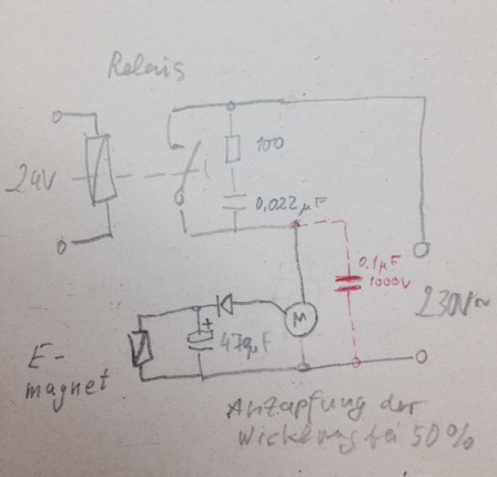

Habe hier eine Schaltung, mittels derer ein Spaltpol-Motor ein- und
ausgeschaltet wird. Es geht um den Sinn des rot eingezeichneten
Kondensators (0.1µF/1000V), der vom Hersteller/Designer der Schaltung so
eingezeichnet und auch verbaut wurde.
Meiner Ansicht nach dient der als "Löschkondensator", um einen
Spannungspeak durch Gegeninduktion, wenn der Motor (und damit die
DC-Spannung, die von der Anzapfung abgeleitet wird) abgeschaltet wird zu
bedämpfen. Die ansonsten hohe Gegeninduktionsspannung wird in einen
Schwingkreis (gebildet aus dem C und der Motorwicklung) "gepumpt" und
klingt gedämpft ab.
Sehe ich das richtig so?
Grüße
Christoph
#3967686
Das siehst Du ganz richtig so.
Wobei die Gegeninduktionsspannung ausschließlich von der
Motorinduktivität erzeugt wird (bzw. aus dem dort abklingenden
Magnetfeld).
Der E-Magnet links trägt dazu nix bei (er hängt ja im DC-Kreis mit der
Diode indem dortigen Elko).
Also letztlich ist der 0,1 uF für ein "gutes" EMV Verhalten dort
eingebaut worden (ganz grob gesprochen).
