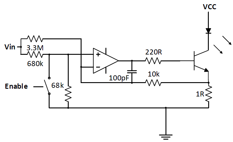

Will ich rauscharm messen, sollte ich möglichst kleine Widerstände
verwenden - soviel ist klar. Wenn ich mich nun aber in einem Tradeoff
befinde, weiß ich teilweise nicht, wie ich abschätzen soll.
Ersteinmal: Der Rauschbeitrag des Widerstands lässt sich ja einfach
ausrechnen, oder ausrechnen lassen (zB
http://www.sengpielaudio.com/Rechner-rauschen.htm).
Nun aber das Problem der Messbandbreite - Ich mache mal ein Beispiel:
Ein 680k Widerstand in einem Spannungsteiler vor einem Opampeingang. Der
Ausgang der Schaltung wird noch rechteck-moduliert - so, dass ich nun
also sagen wir bei 1kHz ein 50%-50% Rechtecksignal habe mit 0V und dem
Spannungswert V+ am Opamp-Eingang. Beide verrauscht.
Mich interessiert nun, wie verrauscht die beiden Niveaus sind, also 0
und V+ - die sind aber für sich ja sozusagen DC. Eine sehr niedrige
Bandbreite (z.B. 0,01-1Hz) zur Abschätzung zu nehmen erscheint mir aber
falsch. Genauso falsch erscheint mir eine Bandbreite von 1- oder 2kHz zu
nehmen, nur weil das ("ideale") Rechtecksignal so getaktet ist (Flanken
- Oberwellen etc).
Wie schätze ich nun ab, ob in diesem Fall 680kOhm zu groß sind? Fürs
Beispiel auf B=20kHz ergeben sich 14.83µV.
Ich habe nun einen Opamp, von dem ich die Rauschleistung kenne, die ich
nicht überbieten will. Sagen wir, sie liegt im Bereich 10µV von
0.01Hz-20kHz. Ist der Widerstand dann in jedem Fall - egal welche
kleinere Bandbreite ich betrachte - ungeeignet?
Wie lässt sich die Rauschleistung auf den einzelnen 1Khz Rechteckniveaus
abschätzen, wenn ich z.B. immer während den konstanten Pegeln eine
AD-Messung durchführe?

du suchst dir die Bandbreite nicht aus: deine Schaltung hat eine gewisse
Bandbreite, und mit der verarbeitet sie das Signal und das Rauschen. Die
Bandbreite kann durch den OPV begrenzt sein, nehmen wir als Beispiel mal
200kHz an. Dann integrierst du auch das Rauschen bis 200kHz auf.
Wenn der 680k Widerstand in einem Spannungsteiler steckt, dann siehst du
allerdings nicht seine volle Rauschspannung, denn das Rauschen wird
ebenfalls runtergeteilt. Deshalb wird insgesamt der Innenwiderstand des
Teilers wirksam (also die Parallelschaltung beider Einzelwiderstände).

Für das Rauschen der Widerstände kriegt man die Rauschspannungsdichte.
Genauso findet man in den Datenblättern der OPs in der Regel auch die
Rauschspannungsdichte, und nicht nur den Wert für den Audiobereich. Die
Daten kann man also direkt vergleichen.
Zum Rauschen des Widerstandes selber kommt ggf. noch das Stromrauschen
des OPs, das bei hoher Impedanz am Eingang wirksamer wird und ggf. auch
ein Grund für einen kleine Impedanz ist.
Die Bandbreite ergibt sich aus der Schaltung. In dem Fall der Modulation
und Auswertung per Demodulation / Lockin  ist das die Bandbreite des
Tiefpassfilters bei der Demodulation. Üblich sind da etwa 1 Hz bis
einige Hz - es hängt aber von der Anwendung ab. Ich habe auch schon mal
ca. 0.001 Hz genutzt, was aber einiges an Geduld erfordert.

von Alex V. (bastel_alex) Benutzerseite
Kai Klaas schrieb:
> Alex, schreib doch einfach mal, was du genau machen willst und wo du
> dabei genau Probleme hast.
Das habe ich hier bisher nie in aller Vollständigkeit gemacht, weil ich
sicher war, dass es für eine Forendiskussion den Rahmen sprengen würde..
aber: Ich habe mir für meine gerade begonnene Promotion (an einem
Institut an dem es KEINEN anderen Elektroingenieur gibt) - bewusst - ein
sehr ambitioniertes Projekt ausgesucht, das ich jetzt auch (alleine)
durchziehe. Deshalb aber meine häufigen Nachfragen hier zu allen
möglichen Subproblemen um sicherzugehen, damit dann zum Schluss alles
klappt.
Worum sich insgesamt alles dreht ist eine kombination aus funktioneller
Nahinfrarot-Spektroskopie und EEG, beides in einem sehr kleinen und
drahtlosen Modul. Es soll sich gegenseitig nicht stören und natürlich
möglichst präzisse messen - und deshalb betrachte ich von vorne bis
hinten alle möglichen Rauscheinflüsse.
In diesem Fall konkret, wie Ulrich (aus alten Beiträgen) richtig erkannt
hat, dreht es sich wieder mal um den Bereich der lock-in
modulation/demodulation von licht.
Am Eingang von meinen Stromreglern für die Lichtquellen befinden sich
680k/68k Spannungsteiler, die ein DAC Signal zehnteln (naja eigentlich
elfteln).

Tatsächlich war die Antwort für mich - solange ich noch analoge lock-in
gemacht habe - so auch klar. Da ich jetzt aber digital demodulieren will
(und zwar evtl. ja nur durch gemittelte dunkel-messungs subtraktionen,
ohne digitalen Filter) fing die Frage von neuem an.
Gemessen wird mit einem 24Bit Delta-Sigma Wandler mit einstellbarer
Samplerate, 2ksps sind momentan vorgesehen.
Da ich aber, vereinfacht gesacht, nur die niveaus messe und dann
subtrahiere, habe ich mich gefragt, wie ich nun das Rauschen der AD
gewandelten Niveaus abschätzen kann. Und ob da mein Spannungsteiler am
Eingang eine Rolle spielt.
Gerald M. schrieb:
> Ist der Wert vom Spannungsteiler nur für eine konstante spannung? Oder
> kommt da schon das Rechteck an? Bei einer konstanten Spannung hilft ein
> Kondensator gegen das thermische rauschen.
Konstant!  Ein C parallel zum Widerstand gegen GND? Wie bestimme ich den
Wert für C? Mit gewählter Grenzfrequenz für den R(680k)-C-Filter?
Gerald M. schrieb:
> Aber schreib mal genauer (Skizze) was du machen möchtest? Für mich hört
> sich das so an als ob du ein rauschfreies (bei dem Widerstand im
> Spannungsteiler) kleines Rechtecksignal erzeugen möchtest.
Ja, so ist es, am Stromreglerausgang! Den Regler (habe ich in anderen
beiträgen auch schon zum besten gegeben) um den es sich handelt habe ich
angehängt. Das Eingangssignal Vin wird vom DAC eines Cortex M4 erzeugt
und noch durch einen 2nd order Sallen-Key LP mit Fc=0.1 + Ferrit
gefiltert (auch hier um möglichst echtes sauberes DC zu bekommen) bevor
es den Spannungsteiler erreicht.
Für den OPA habe ich übrigens LTC2055 gewählt. Low Drift (in diesem Fall
sehr wichtig) und recht low noise. und micropower - denn das ganze ist
ja zu allem überfluss noch batteriebetrieben.
Ziel insgesamt: Das von einer Si-Photodiode auf der anderen Seite
gemessene und mit besagtem Delta-Sigma-ADC gemessene Signal soll
möglichst wenig Rauschen aus der Modulations- und natürlich
Empfängerschaltung bekommen. Ideal wäre ja nun ein ideales
rechteck-lichtsignal, das ideal rauscharm gemessen und dann demoduliert
wird und nur noch die Informationen aus der Probe enthält.

Ob man die Demodulation analog oder digital macht, ändert nichts
wesentliches. Die Bandbreite bleibt in etwa die gleiche. Wichtig ist
also die Zeit über die man mittelt.
So ganz groß sind die Anforderungen an den Strom zur LED nicht, durch
Schwankungen in der Temperatur der LED hat man da deutlich größere
Unsicherheiten. Die wesentlichen Rauschquellen dürften auch eher
Fremdlicht und die Photodetektoren bzw. auch einfach das Schrottrauschen
sein. Die 68 K und 680 K Widerstände parallel geben ein Rauschen von
rund 30 nV/Sqrt(Hz) - das dürft immer noch weniger als das Rauschen des
OPs sein. Der µC interne DAC dürft auch noch mehr Rauschen. Von daher
ist der Widerstand das kleinste Problem.
Wegen der Modulation wird es mit Kondensatoren parallel schwierig -
relativ steile Flanken helfen bei der Demodulation, insbesondere wenn
man zum Stromsparen nicht mit 50% Tastverhältnis sondern mit Pulsen
(eher 5% Tastverhältnis) arbeitet.

Nur um sicher zu gehen: Ich möchte z.B. 10 Hz samplerate zum Schluss.
Wenn ich nun alle 100ms ein Sample aus einem moving average aus z.B.
0,5s ausgebe - entspräche die Messbandbreite in diesem Fall der
Tiefpassfrequenz von 2Hz?

Die 2 Werte pro Sekunde entsprechen einer (Rausch-)Bandbreite von 2 Hz
(ggf. + ein paar Zehntel je nach Art des Filters (analog vor dem ADC)
und ggf. ungenutzten Lücken zwischen den Samples).
