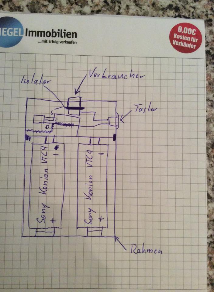

von Maik (Gast)
Puh ok, ich versuche es einmal,
und zwar geht es um eine schaltung für Elektronische Zigaretten. Bzw. es
geht darum einen Heizdraht zu erwärmen. Da wir mittlerweile in sehr hohe
Stromstärken kommen muss da ja ein mosfet zwischen taster und
verbraucher. Es werden spitzenlasten von bis zu 100A erreicht.
Probelm: da ich eine Box baue die keine leitung als minus hat liegt
permanent minus am gehäuse an. Nun ist die frage ob ich den mosfet auch
in die plusleitung schalten kann ?
von Linksammler (Gast)
Ja. Aber!
Je nach Spannung wird das kompliziert.
Entweder einen P-Kanal-FET verwenden, oder einen N-Kanal mit galv.
getrennter Gate-Spannung/Bootstrap etc.
Oder, wie ich vorgeschlagen hab, nimm einen Profet.
Der ist zwar ein wenig teurer, aber nimmt dir alle Probleme ab.
Spätestens nach dem 10ten explodierten Normal-FET hat sich der rentiert.
von Gerald M. (gerald_m17)
Du baust eine Box die kein Minus hat, aber am Gehäuse ist Minus?
Bringst du Masse und Minus durcheinander?
Edit: Du schließt einfach deinen Heizdraht zwischen den Drain Anschluss
und der Plusleitung. An dem Gate kommt der Schalter und an Source die
Masse.

von Maik (Gast)
Vielleicht hilft ja die Skizze weiter.
Netzteil wird keines benutzt, sonder 2 Akkus Paralell mit 120A
Spitzenlast
von Maik (Gast)
Skizze

von Maik (Gast)
Ne also was das hier angeht bin ich absoluter Anfänger.
Die heizdrähte werden bei Maximal 0,06 Ohm benutzt. Also 70A max. ein
bisschen reserve zu haben ist ja nie falsch.
von Raimund R. (corvuscorax)
Die Sony Konion VTC4 haben 'nur' 3,6V bei max. 30A pro Zelle. 100A
werden sie wohl tendenziell nicht erreichen, es sei denn Du hängst
mindestens 3, besser sogar 4, Zellen parallel.
Wenn ich Deine Zeichnung richtig deute, sind nur zwei Zellen parallel
geschaltet, um zumindest in die Nähe von 60A zu kommen.
Selbst wenn das alles richtig wäre, hast Du arge Probleme überhaupt
einen MOSFET zu finden, der bei einer derartig niedrigen UGS 60+ Ampere
schalten kann.
Ohne einen minimalistischen Schaltungstrick (kleiner DC/DC-Wandler), der
Dir aus den 3,6V zumindest etwas in der Nähe von 6...7V macht um das
Gate des MOSFETs ausreichend anzusteuern, sehe ich keine Sonne am
Horizont für Deine 'Idee' den Schalter zu entlasten. Einzig ein
bipolarer Transistor könnte da helfen, da er nur eine UBE von ca. 0,7V
bräuchte. Aber an ihm fallen vielleicht als UCEsat 500...1000mV ab. Ein
'dicker' MOSFET mit einem RDSon von <=10mOhm hat hingegen einen
Spannungsabfall von <=600mV. Somit ist er nicht zwangläufig besser. Da
gilt es aber Datenblätter zu wälzen und die vielen Diagramme genauer
unter die Lupe zu nehmen.
Eines solltest Du noch berücksichtigen: Wenn Du die Zellen bei so hohen
Strömen (kurzzeitig) betreibst, steht Dir auch nicht mehr die
Leerlaufspannung von >=3,6V zur Verfügung, d.h. gerade dann, beim
Einschalten, hast Du die kleinste Spannung Deiner Akkus zur Verfügung
und mußt den größten Strom schalten.
Habe mal die Daten der Akkus nachgeschaut:
Dort ist ein Ri von 20mOhm angegeben, was bei neuen Zellen und 30A
Laststrom einen Spannungsabfall von nicht weniger als 600mV ausmacht -
das gilt wohlgemerkt bei neuen Akkus. Wenn sie älter werden steigt ihr
Innenwiderstand leicht an.
Weiterhin hast Du noch diverse Kontaktübergangs- und Kabelwiderstände,
womit von den 3,6V nach vorsichtigen Schätzungen nur noch 2,6V am
'Verbraucher'
ankämen und da ist die Schaltmimik mit einem bipolaren Transistor oder
MOSFET noch gar nicht berücksichtigt.
von Maik (Gast)
Ich geh halt immer von der Ladeschlussspannung der Akkus aus. Die
beträgt ja 4,2Volt.
Der Rahmen der Box ist aus 20mm Kupfer und die Leitungen sind 4mm²
von Dirk J. (dirk-cebu)
Bau die Akkus doch andersrum ein - mit Minus am Gehäuse, dann hast Du
ein Problem weniger. Oder nimm ein Relais und fertig. Ich verstehe auch
