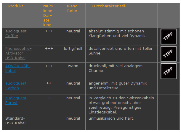

unmusikalisch und hart
OP #3968687
Ja, genau! Unmusikalisch soll es sein, hart oder weich ist egal, nur
funktionieren soll es!
