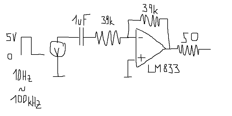

Liebe Forenten,
ich moechte Rechteck-Signale mit f0 von 10Hz bis ca. 100kHz von einem
mit Vcc=5V betriebenen uC generieren und ueber einen Spektrum-Analyzer
auswerten. Angehangene Schaltung soll die DC Komponente entfernen (fc ~
4Hz) und die Anpassung an die 50Ohm des Spec erledigen. Frage 1: Klappt
das so? Frage 2: Wie lange muss ich nach dem einschalten warten, bis die
DC Komponente hinreichend klein ist? Bei fc ~ 4Hz habe ich tau=0.25s.
Reichen 5*tau = 1.25s, um den Spec-Eingang DC maessig zu entkoppeln?
Zwischen Ausgang dieser Schaltung und Spec kommt auch noch ein 30dB
Daempfungsglied.
PS: Ich kann gut damit leben, dass der LM833 bei einem Rechteck mit
100kHz mir anfaengt, hoehere Frequenz-Anteile nicht mehr richtig
durchzulassen. Wichtig ist mir vor allem eine gute DC Entkopplung.
Wie kommst du darauf? Dein tau ist 1µF*39k=39ms. Du hast wohl die
Zeitkonstante mit 2*PI multipliziert, was die Grenzfrequenz ergibt, und
daraus dann eine neue Zeitkonstante gemacht. So wird das nichts.

ArnoR schrieb:
> Du hast wohl die
Ahh ... ohh ... danke.
Darf ich noch den zweiten teil nachfragen: Ist 5*tau lang genug, um den
DC Anteil zu reduzieren? Gibt es da eine Daumenregel?

ul5255 schrieb:
> Ist 5*tau lang genug, um den DC Anteil zu reduzieren?
Ja, die Daumenregel lautet: 5*tau ;-)
Aber es kommt halt drauf an, was du dem SA als DC-Spannung zumuten
kannst/willst. Mit deinem Startoffset von 2,5V kannst du die Zeit
berechnen, die du warten musst.
Das kommt drauf an, wie doll er reduziert werden soll. Das Zeitverhalten
eines Hochpasses sagt dir, dass der DC-Anteil nach einem tau auf 1/e
(ca. 37%) nach 2*tau auf 1/e^2 (ca. 13.5%) und nach 5*tau auf 1/e^5 (ca.
0.67%) abgeklungen ist. Reduzieren heißt verkleinern und nicht
verschwinden. Du hast es also in der Hand, wie stark du den Anteil
verkleinerst. Ggf. probiere es aus, ab wann du für deinen
Spektrum-Analyzer keine für deine Anforderungen relevante Verbesserung
mehr erreichst.
