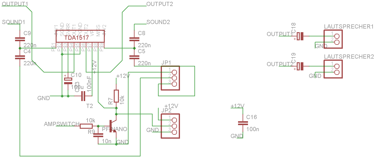

Hallo Miteinander,
ich habe ein Problem mit einem Audio-Verstärker IC.

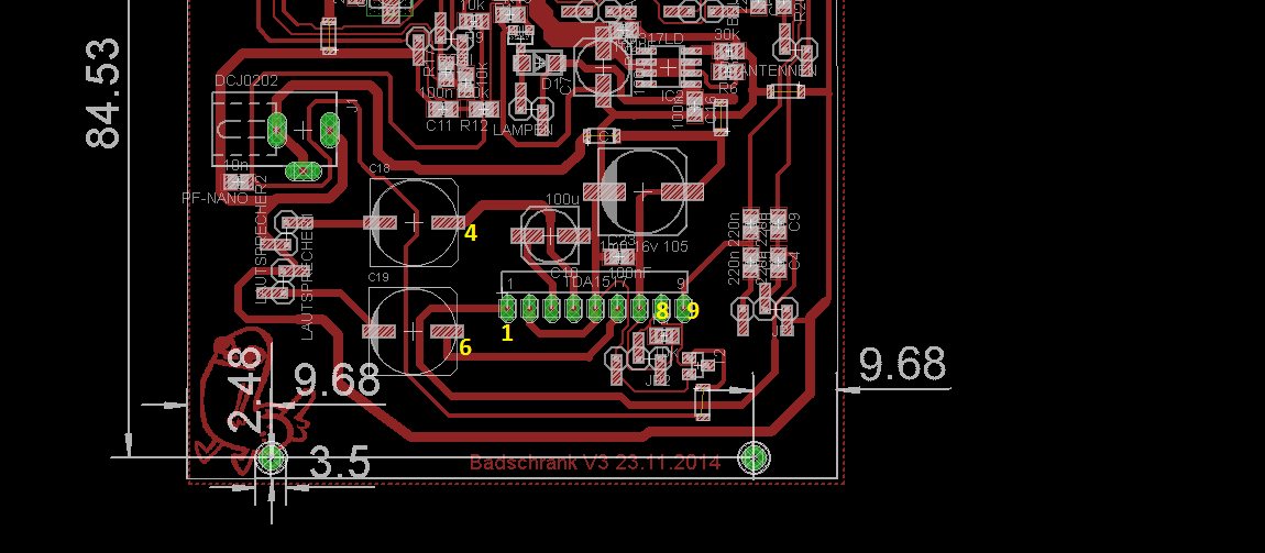

Anbei findet ihr den Schaltplan und das Layout, die gelben Zahlen sind
den Messungen hier im Post zuzuordnen.
Ich betreibe den IC hinter einem Radio, das IC wird mit 12V gespeist.
Das Problem ist, dass ich nur auf einem Kanal ein verstärktes
Audiosignal bekomme, der andere scheint "tot" zu sein. Ich habe bereits
ein neues IC eingelötet mit dem Ergebnis, dass keine Änderung auftrat.
Ich messe folgende Signale:
1: Audiosignal IN 1mit +1V DC Anteil(Warum unterschiedlich, liegt hier
der Fehler? )
9: Audiosignal IN 2 mit +2V DC Anteil
4: Audioausgang 1, 200mV DC signal
6: Audioausgang 2, Verstärktes Audiosignal mit ca. 6V DC
8: MUTE auf 12V
Versorgungssapnnungen scheinen okay zu sein, einzige Sorge wäre die
"Lange Masse" einmal Um das IC, würde mich aber wundern, da ich dieses
IC schon einmal im Drahtigelmodus betrieben habe und dort wesentlich
größere Masseschleifen aufgebaut waren.
Da auf den Eingängen ein unterschiedlicher DC-Anteil ist denke ich, dass
da irgendwo der Hase im Pfeffer liegt.
falls irgendjemand einen Tipp hat wäre ich sehr dankbar, falls noch
Signale gewünscht sind werde ich sie gerne messen.
Beste Grüße
Thomas

Fehler gefunden.
C19 (Der Treiberkondensator des funktionierenden Kanals) war defekt, er
hatte einen Riss im zum Lautsprecher zugewandten Pad.
Kondensator getauscht, jetzt funktionieren beide Kanäle.
Warum beim Defekt der andere Kanal nicht funktionierte ist für mich
gerade noch ein Rätsel.
Wenn jemand eine Idee hat wäre ich dankbar sie zu hören.
