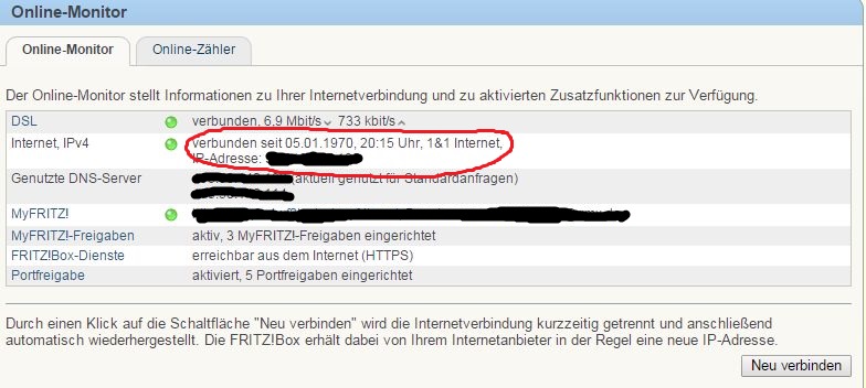

Der 1.1.1970 00:00 ist die Sekunde 'Null' für die Unixzeit. Damit fängt
die Box nach dem Einschalten vor dem Stellen der Zeit an. Das ist hier 5
Tage vor der Einwahl passiert, nur hat keiner die Zeit gestellt.

Ist bei den Boxen auf jedenfall normal wenn sie z.B. stromlos waren. Die
richtige Zeit wird erst gesetzt sobald die Internetverbindung steht und
die Box sich mit einem ntp-Server synchronisieren konnte (wobei zuvor
angelegte Log-Einträge, etc. einfach bei der falschen Uhrzeit belassen
werden)

Moin,
In meiner steht auch verbunden seit 23.02.1970, 03:38 Uhr. Das ist mir
schon vor kurzem aufgefallen.
Ich glaube, dass das eher irgendein Bug ist, denn neu gestartet wurde
die box nicht!
In den Systemereignissen stehen alle Verbindungen der letzten Wochen und
da steht immer das Korrekte datum dabei (auch heute).
Also eigentlich scheint die Box das Datum ja zu kennen, nur dort steht
trotzdem das Falsche....
