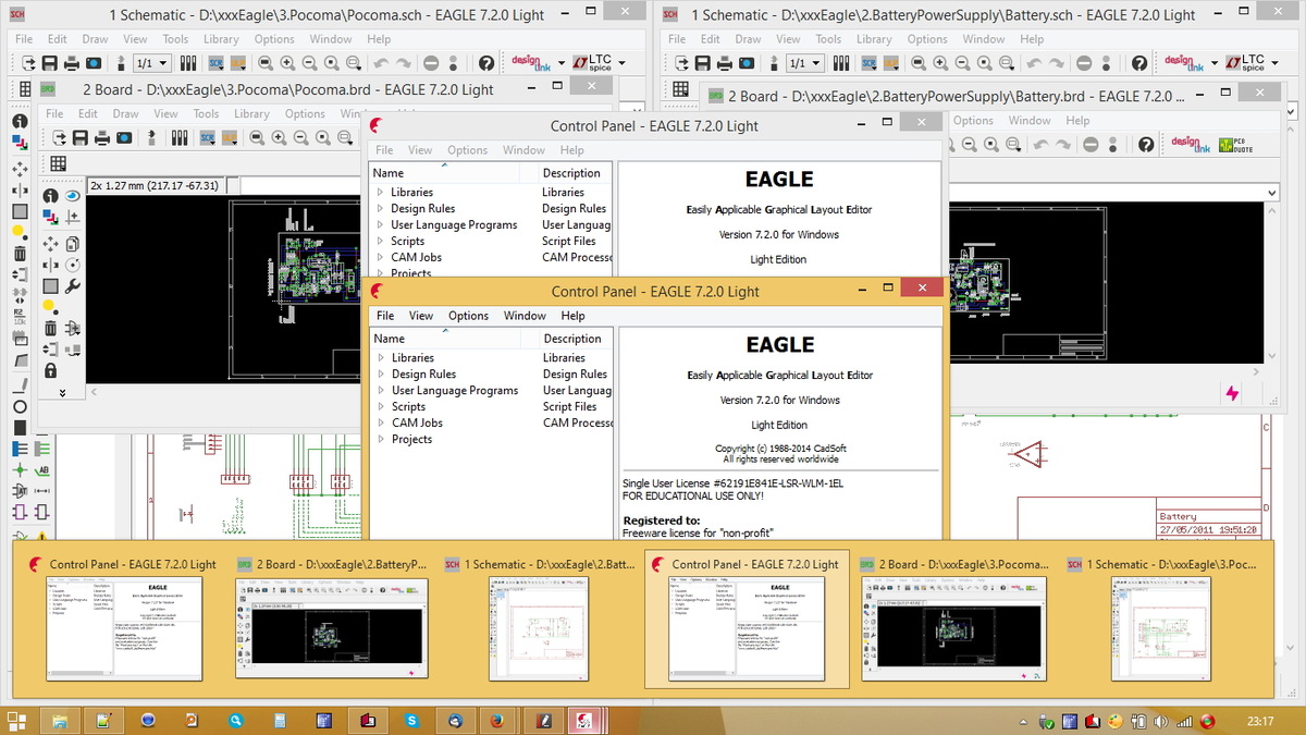

Auf meinem alten Rechner ist Eagle 6.4.0 installiert. Dort konnte ich
noch mehrere Eagle-IDEs parallel starten. Das war super, wenn man zwei
Schaltpläne miteinander vergleichen wollte.
Nun auf meinem neuen Rechner, habe ich das aktuelle Eagle 7.2.0
installiert. Nun kann ich auch nur noch ein einzieges Eagle geöffnet
haben. Hat das einen besonderen Sinn? Kann man das irgendwie umgehen?

Wenn ich über "Start" das Programm öffne, öffnet es sich einmal. Möchte
ich es ein weiteres mal öffnen, passiert nichts weiter.
Nun habe ich gemerkt, wenn ich Eagle nicht über "Start" starte, sondern
direkt über "D:\Program Files\EAGLE-7.2.0\bin", dann kann ich es wie ihr
ebenfalls mehrmals öffnen.
#3971211
Über das Metro-Startmenu kannst du jeweils nur eine Instanz starten, da
jeder erneute Startversuch lediglich das bereits gestartete Programm in
den Vordergrund holt. Ein Lösung ist ein Desktop-Icon anlegen oder es in
die Startleiste (unten am Desktop) zu legen.
#3983938
Das ist bei Win8 und 8.1 bei allen Programmen so.
Hat nichts mit Eagle zu tun. Du musst in der Metroansicht auf das Symbol
mit der rechten Maustaste klicken und "neues Fenster öffnen" wählen.
Oder im der Taskleiste mit der rechten Maustaste auf das Eagle Symbol
und dann Eagle nochmals anklicken.
Ärgert mich auch immer wieder, ist aber halt so ;)
