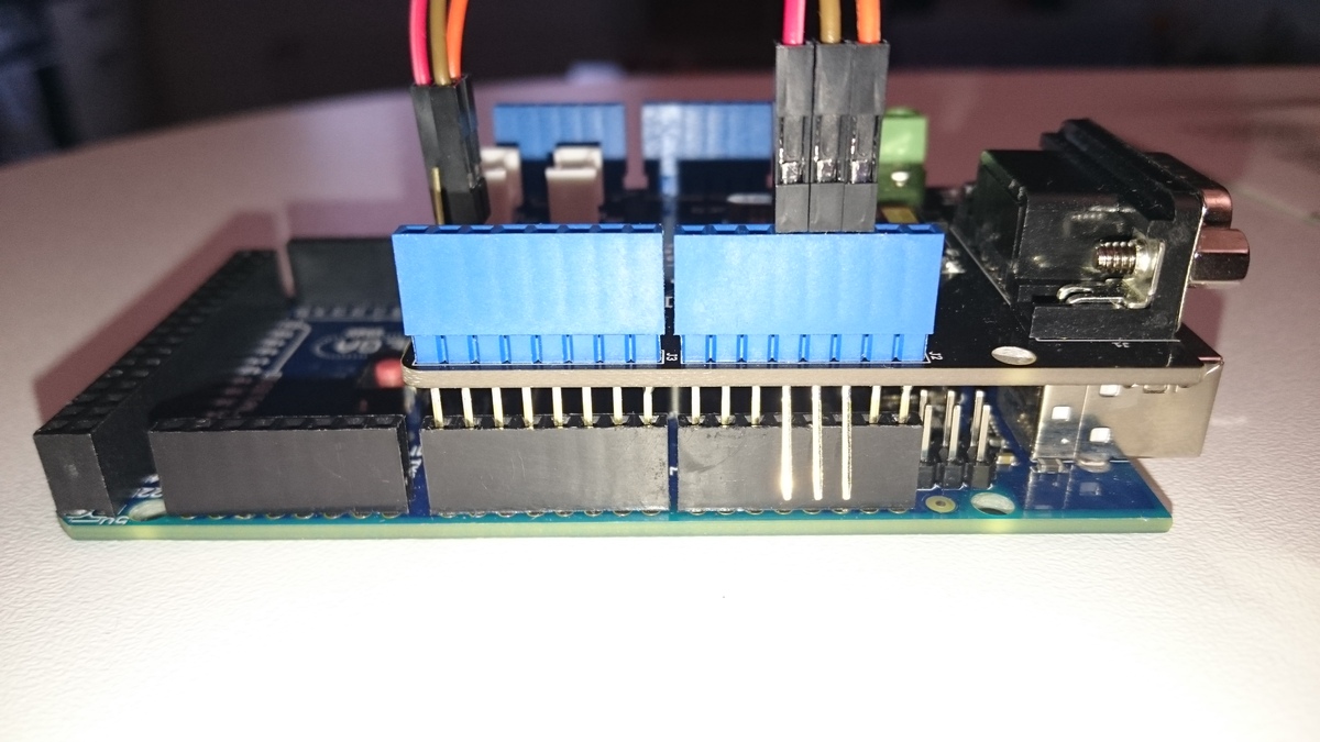

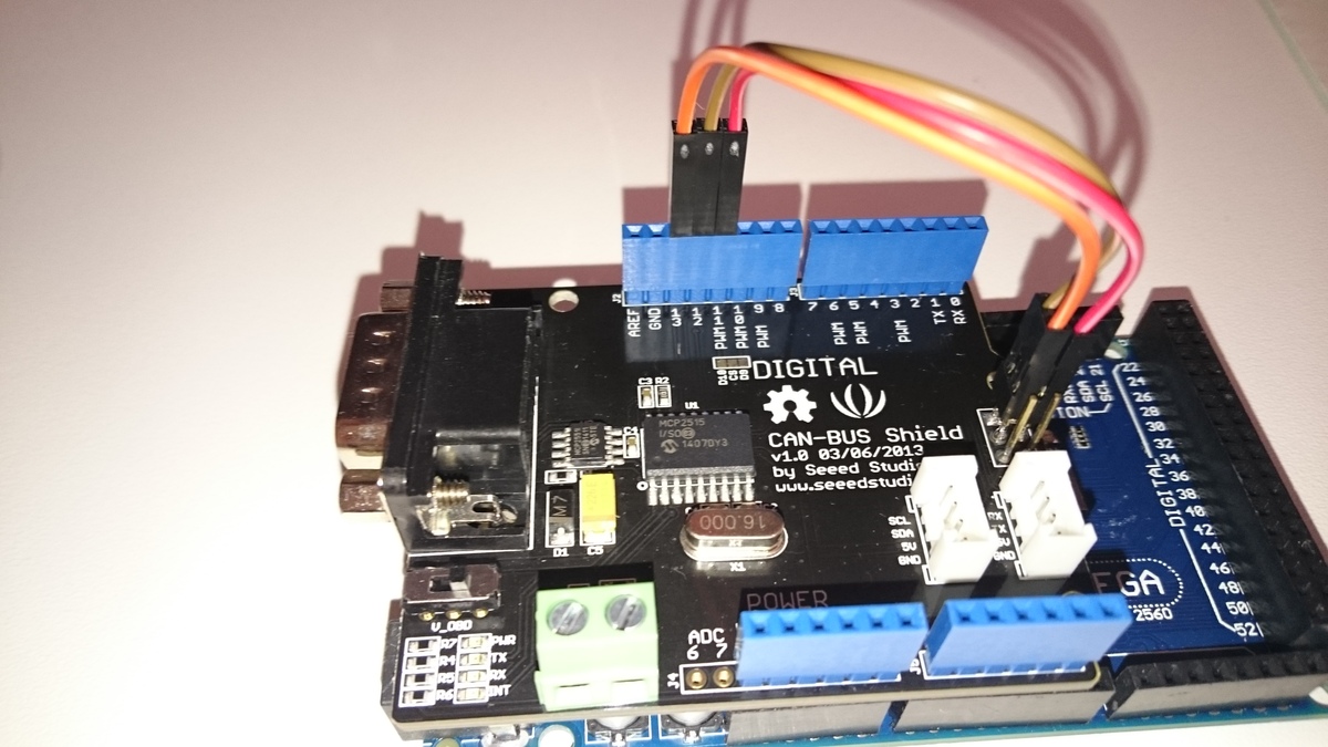

von CanBusShlied (Gast)
Danke dir Thomas,
hoffe das mich das weiterbringt.
habe ja noch einen Arduino MEGA 2560 zu Hause liegen.

Ich gehe mal davon aus dass du ein Seed-Studio CAN_BUS_Shield verwendest
und das deine Verkabelung korrekt ist.
In dem Fall wirfst du das hier mal raus:
attachInterrupt(0, MCP2515_ISR, FALLING); // start interrupt
(am Anfang solltest du erstmal pollen, das ist einfacher, deshalb
brauchst du keine ISR)
Nun kannst du statt:
if(Flag_Recv)
mal das hier versuchen:
if (CAN::checkReceive() == 1)
Das hier:
CAN.readMsgBuf(&len, buf); // read data, len: data length, buf: data buf
canId = CAN.getCanId();
sieht eigentlich so aus als könnte es dann funktionieren.
Es ist auch gut möglich dass dein Programmcode nicht falsch ist, aber
die Verkabelung nicht stimmt, ich denke fast dass ist das Problem.
Bist du dir sicher dass du hier alles richtig verkabelt hast?
Fotos, fotos, fotos !
Thomas
ja, verwende das Seed Can bus Shield und abe es auf den ARduino Mega
gesteckt. Passt ja auch nur einmal drauf irgendwie.
werde aufjedenfall mal Fotos machen wenn ich zu Hause bin und sie dir
hier zukommen lassen.
vllt siehst du ja auf anhieb ob etwas falsch verkabelt ist.
aber wohin mit meinem Identifier?? "Engine RPM $F40C"

von CanBusShield (Gast)
ok Vielen dank für die Infos.
habe mal ein paar Bilder gemacht von meinem Controller und dem Shield,
hoffe man kann alles gut einsehen.
mfg
von Thomas (Gast)
Na das Shield ist schonmal richtig. Sonst hätte wohl auch der init nicht
geklappt.
Jetzt probier vielleicht mal meinen oben geposteten Beispielcode und die
mechanics-Library aus.
Viel Glück!
Thomas
