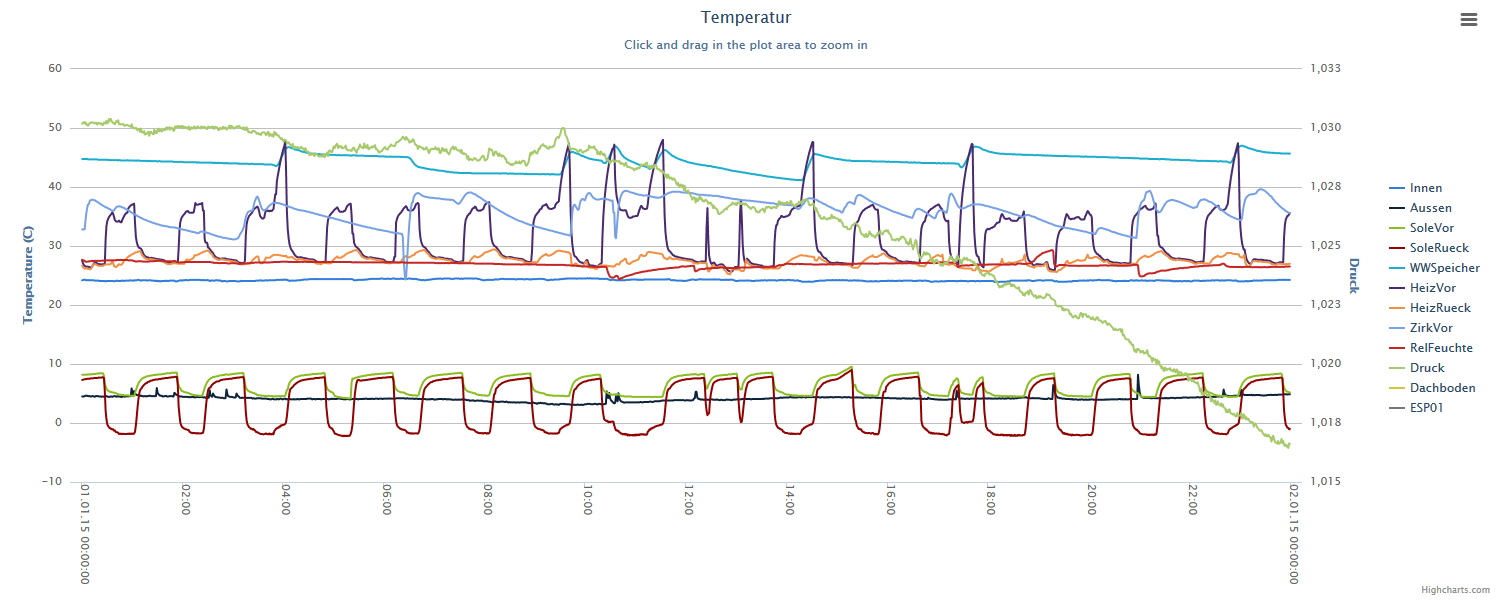

#3979571
So ein Projekt habe ich neulich auch gemacht. Hier mal ganz vereinfacht,
was ich gemacht habe: Als Webserver läuft Apache (zwar oversized, wie
zuvor schon gesagt wurde, aber wer weiß, was noch dazu kommt.
Die Messdaten (2x DHT22, Temperatur und Luftfeuchte) werden über ein
Python-Skript in einer txt-Datei abgespeichert und in die index.html im
Apache-www-Verzeichnis eingebunden und somit auf der Seite angezeigt.
Weiterhin logge ich die Daten und schreibe sie über ein Python-Skript
fortlaufend in eine csv-Datei. Mit der JavaScript-Library dygraph wird
der Messdatenverlauf visualisiert und in die Webseite eingebunden. Wie
das aussieht, sieht man auf www.dygraphs.com.
Die Ausführung der beiden Python-Skripte wird über einen cronjob
vorgenommen und die Webseite wird somit in festen Intervallen
aktualisiert (hier: stündlich).
Python dürfte hier meiner Meinung nach keine Hürde darstellen. Ich habe
die Python-Skripte ohne jegliche Vorkenntnisse mit Hilfe von
Google-Suchen programmiert und war damit womöglich schneller, als ich es
mit C hätte sein können.
