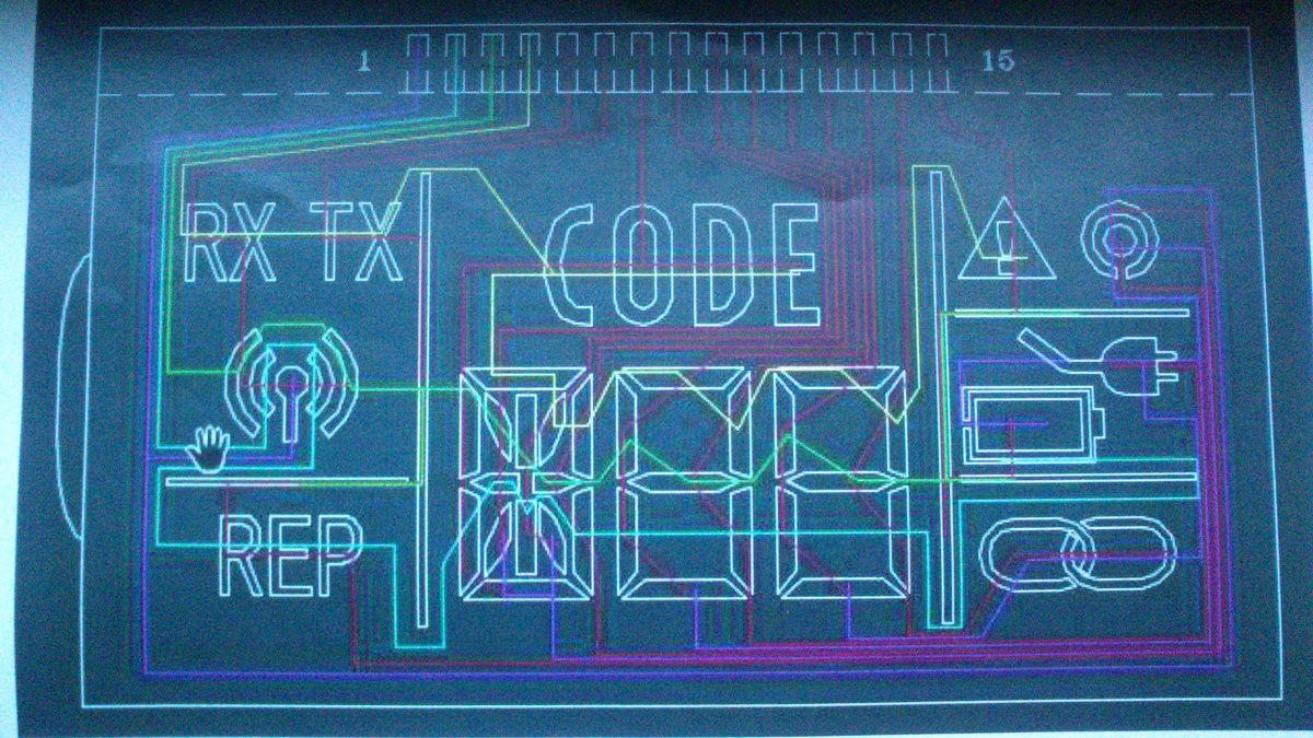

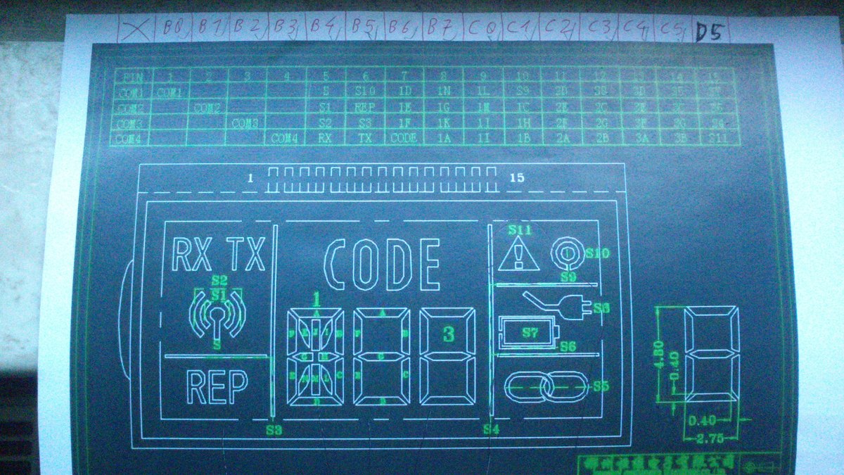

Ich habe mich auf ein LCD mit Symbolen und 7-14Segment-Ziffern
eingelassen.
Diese Segmente sind in einer Matrix untereinander verbunden und an 4Com-
und 11Segment-pins anzusteuern (=44 Segmente), also 15 Pins am Display.
Ich habe schon des öfteren mit Led-Matrixen getrixt was auch immer
ohneProbleme funktioniert hat. Aber ein LCD ist kein Led-Matrix.
Ich habe zwei Fotos vom LCD angehängt falls jemand das Orginal
betrachten will, aber mein Problem lässt sich sehr einfach darstellen:

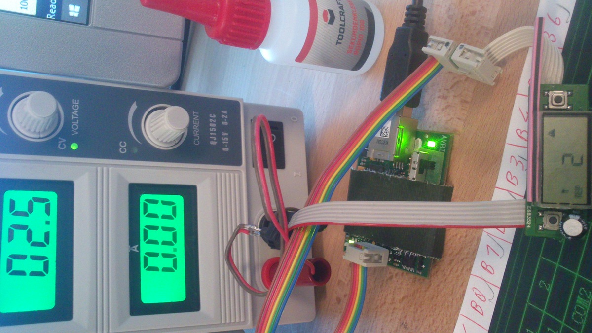

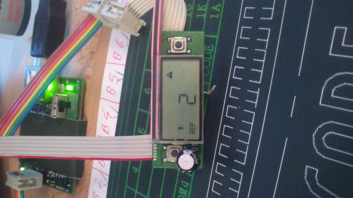

von Fritzl W. (friz)
Es ist vollbracht!
120 Stunden später ist es endlich vollbracht.
Das Display zeigt alles klar an was über USART empfangen wird und sendet
auch brav seine Bytes nach Tasten-druck und Tasten-loslassen.
Durch einen 2,5V Spannungsregler ist der Kontrast auch sehr gut.
Danke an alle. Ohne eure Hilfe hätte ich warscheinlich aufgegeben.
