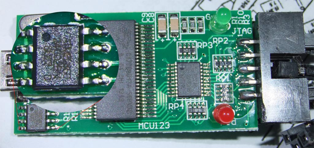

Hallo, komme da leider nicht weiter, der Saleae_Clone wird unter Linux und auch Windows erkannt. Leider lässt sich keine Verbindung (Screenshot unter Linux) herstellen. Ist auch kein Rechteproblem - vielleicht hat ja jemand einen Tipp für mich!? Danke und Gruß Stefan

afair hat saleae in neueren versionen der software einen check gegen clones. falls ich da richtig liege brauchst du eine ältere version.
Tausch mal das USB Kabel. Das was bei mir dabei war, war so billig, dass es Probleme verursacht hatte.
Unterstütze die Kabel-These. Die Software checkt auf 24C02, da die meisten Cypress-Demo-Boards da ein 24C128 haben. Ob der HK reicht? Ich habe die AT24C02..., damit springt die Software an.

c.m. schrieb: > afair hat saleae in neueren versionen der software einen check > gegen > clones. falls ich da richtig liege brauchst du eine ältere version. Also ich habe die V1.1.31, die ist ziemlich neu. Und damit läuft er.
Oh, der HK24C02 könnte doch das Problem sein. Auf beiden Platinen, die mit der Seaele-Software laufen, habe ich ATMEL-EEPROMs. Habe das auf dem Foto mal versucht, mit etwas Farbanpassungen im Ausschnitt herauszuarbeiten. Sonst klappt es nur mit den alten Versionen. Die Bausteine gibt es aber billig und sind gar nicht so schwer zu verlöten.

Danke - eine ältere Version konnte ich nicht finden - Kabel ist ok - wie bekommt man die Daten in einen anderen EEPROM - Sigrok ist leider nicht ganz trivial - Gruß Stefan
Mach doch erstmal was er vorschlägt: gib ihm root. Solltest du dem misstrauen mach es einfach in ner vm. Bevor du hier ewig dem eeprom nachläufst grenze erstmal den Fehler ein.
Googeln und nochmal Googeln...
Was willst du mit dem Clone, wenn du das nicht mal weißt?
Google nach EZ USB EEPROM Flash Für Linux etwa hier: http://www.triplespark.net/elec/periph/USB-FX2/eeprom/ http://www.cypress.com/?app=forum&id=167&rID=42244 ...
