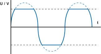

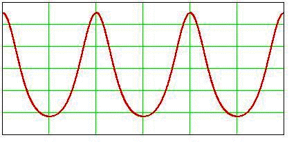

ich hätte da mal eine Frage zum Thema nichtlineare Verzerrungen.
Da mich meine Recherche im Internet etwas verwirrt hat, dacht ich mir
ich frage mal hier im Forum nach.
Grundsätzlich heißt es, dass nichtlineare Verzerrungen die Sinusform
eines Wechselsignals wie z.B. eines Musiksignals verändern.
Im anhang habe ich zwei Bilder:
Beim „Bild 1“ sieht man eindeutig, dass die Sinusform des Wechselsignals
verändert wurde, also eine nichtlineare Verzerrung aufweist.
Beim „Bild 2“ wurde aber nur die Amplitude abgeschnitten, wie z.B. durch
einen falschen Arbeitspunkt eines Verstärkers. Zählt dieses Signal auch
zu den Signalen mit nichtlinearen Verzerrungen?

Nee, der falsche Arbeitspunkt ist Ursache für Bild_1. Bild_2 ist eine
Übersteuerung (abgeschnittenes Signal).
> Zählt dieses Signal auch zu den Signalen mit nichtlinearen Verzerrungen?
Kommt drauf an, wie dein Originalsignal aussieht, wenn dein
Eingangssignal anders aussieht, ja.

Wenn du durch die Verzerrungen mehr harmonische bekommst, also
zusätzliche Frequenzen zu deinem Eingangssignal, dann waren es
nichtlineare Verzerrungen. Wenn in deinem Beispiel beide Eingangssignale
sinusförmig waren sind beides Beispiele für nichtlineare Verzerrungen.
Lineare Verzerrungen wenn dein Signalweg einen Phasen und / oder
Amplitudengang hat. Dann werden keine zusätzlichen Harmonischen
gebildet. Aber ein komplexes Eingangssignal bestehend aus mehreren
Harrmonischen ändert seine Form. Z.B. werden aus einem Rechteck-Signal
die hohen Frequenzen rausgefiltert.
