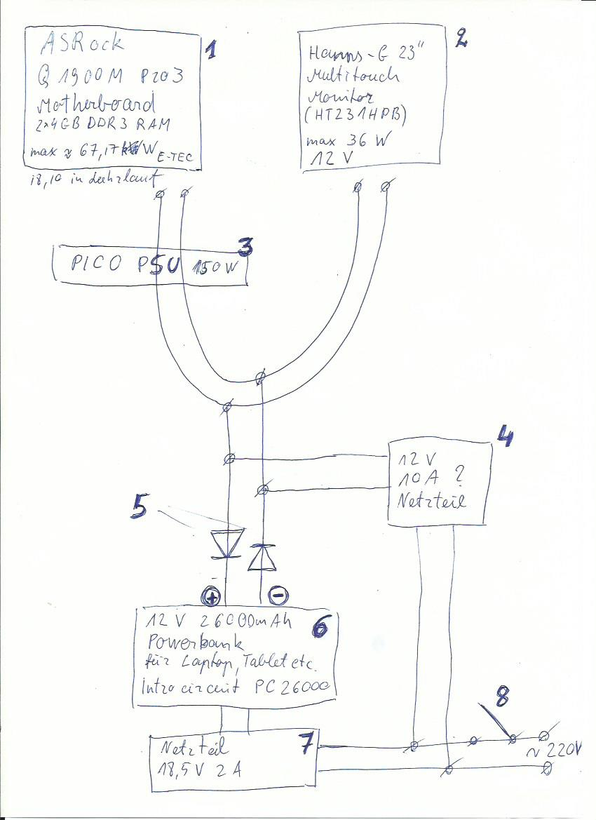

habe vor one-in-all-pc zu bauen. Er soll Touchscreen haben und manchmal
mit Batterie betrieben werden.  Habe mir ein Schema ausgedacht und will
wissen was ihr darüber denkt, ob Stromversorgung funktioniert so wie in
beigefügte Schema (sehe Bild):
1. PC mit asrock q1900m pro3 Mainboard (integrierter j1900 cpu mit
integrierte Grafik, Lüfterloss) mit 2x4 GB DDR3 RAM, Stromverbrauch
max., denke ich, sollte 68 Watt sein, Leerlauf 18,10 Watt.
2. Monitor HT231HPB, mit max. Stromverbrauch 36W (weil mitgelieferte
Netzteil Ausgang 12V 3A hat)
3. Mainboards Stromversorgung geht über PICO PSU der für max. 150W
geeignet ist und 12V Eingang hat
4. Ich will an eine und derselbe Netzteil PC und Monitor anschließen,
also der Netzteil sollte 12V und > 68W+36W haben. Zum Beispiel 12V 10A
am Ausgang, 220V Eingang.
5. Dioden sind hier damit Strom nicht zufällig von Netzteil 4 nach
Powerbank 6 Ausgänge fliest. Ob ich Richtung die Dioden richtig
aufgezeichnet habe? Welche Dioden soll ich hier benutzen? Soll ich die
kühlen? Oder eine andere Lösung soll hier?
6. Powerbank Introcircuit PC 26000, auch als externe Stromversorger mit
12V für Laptops geeignet. Bei der Trennung von 220V Netz soll der
Powerbank PC und Monitor einige Zeit mit Energie versorgen können.
Hoffentlich verbrennt der Powerbank nicht und reicht eine Aufladung für
einen Film über Netzwerk anzuschauen.
7. Original Netzteil für Powerbank.
8. Schalter
Was meint ihr darüber?

5 genau falsch herum und was ist mit 4 da braucht es auch dioden
shotkey?
150W über Dioden sind vielleicht etwas heftig?
(150W/12V)*0,5V = 6,25W reine thermische Verlustleistung über den
Schottky-Dioden. Da solltest Du Dir besser etwas Komplexeres einfallen
lassen. Auch wenn so 'ne Diode schnell mal gezeichnet ist...

Diode wäre das einfachste. Brauche ich die auch kühlen? Was komplexeres
und was spürbar Verlust mindert wäre nicht schlecht. Aber was könnte es
sein?

ich möchte ja nicht demotivieren aber so wird das nix
12V
Diode im - Zweig
dafür zum Ausgleich die +Zweige nicht entkoppelt
5V und anderes vermisse ich ganz
dann der Strom über eine Diode ohne Kühlung ist heftig und wie lange
sollen die Akkus halten, schon mal abgeschätzt?
Soll das tragbar bleiben?
also vor dem Bastelkram der eh kaum klappen kann würde ich ne echte USV
kaufen (nur ein gutgemeinter Rat bei dem Vorwissen)

Mal überlegen... nehmen wir mal ein TO220-Gehäuse an, ungekühlt
bestenfalls mit 50K/W: 50K/W*6W + 25°C = 325°C. Könnte Probleme
bereiten.
Marijus Luinys schrieb:
> Aber was könnte es sein
Einfach z.B. ein Relais, welches umschaltet bei Netzstromversorgung.
Aber bitte nicht das kleine Signalrelais...
Übrigens reicht es aus nur die +12V-Leitung zu schalten.

Was Dioden angeht. Das ändere ich so:
Ich habe auf die Schnelle so was gefunden:
http://www.conrad.de/ce/de/product/503334/Relaisplatine-REL-PCB6-mit-Relais-230-VAC-Spule-Conrad-REL-PCB6-1-230-VAC-1-Wechsler-Max-16-A250-VAC?ref=list
Wechsler-Relais. Ich baue es so ein dass Wechsler-Relais von 4 auf 5
umschaltet wenn 220v aus ist.
Wie gefehlt euch neue Lösung?

Lass BITTE die Finger von 230V-Basteleien, vor allem wenn Deine Kinder
mit der Kiste spielen sollen. Auch ein SICHERES Gehäuse ist Pflicht,
wenn Dir etwas an Deinen Kindern liegt. Der Darwin-Award lässt grüßen!
Schalte das Relais mit der 12V-Sekundärspannung des Netzteils. Der
Ruhekontakt sollte natürlich auf der Akkuspannung liegen. Und nimm ein
ausreichend dimesioniertes Relais. 16A dürften auf Dauer nicht reichen.

weniger gut. Nicht Fisch nicht Fleisch. Für "mobil und tragbar" nicht
die  richtige Hardware. Der Akku bringt allein 1,4kg auf die Wage! Dazu
dein PC, ein extra Gehäuse für den Elektrokram... Wird letztendlich nach
Pfusch und Kabelsalat aussehen.
