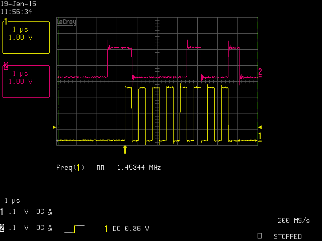

Gast #3972912
Der SPI Mode sollte soweit eigentlich stimmen. Das SPI Modul habe ich
auf Mode 0 konfiguriert. Also CLK Idle Zustand ist low und Datenwechsel
auf fallender Flanke.
Crosstalk habe ich soeben gemessen. Scheint nicht vorhanden zu sein. Ich
habe ein Bild von der Übertragung der ersten 8 Bit angehängt.
Gast #3972928
Okay ich hab es nun hinbekommen. Es läuft mit 2MHz. Die einzige Änderung
die ich gemacht habe, ist ein Delay nach dem Senden des ersten Bytes
eingefügt. Ich habe ein Minimum Delay von cirka 5.5us empirisch
ermittelt.
Laut Datenblatt sollte dieses Delay jedoch nicht nötig sein.
