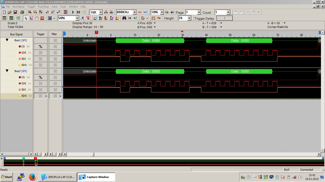

ich möchte mit einem Atmega8 ein RFM12 Funkmodul über SPI ansprechen.
Von der Verdrahtung her habe ich die SPI-Schnittstelle + CS verbunden
und an SDO einen Pull-Up Widerstand (10k) angelötet. Reset liegt über
10k an 5V. Die Versorgungsspannung ist mit einem 1uF Kondensator am
Funkmodul beschaltet. Der Atmega8 hat ebenfalls einen Kondensator über
der Versorgung: 100n.
Das Programm ist wirklich minimal:
nach der Initialisierung der SPI Schnittstelle schicke ich dem Funkmodul
den Befehl zur Statusabfrage.
Das Problem: Die SDO-Leitung bleibt tot... ist dauerhaft +5V. Wenn ich
den Pull-Up Widerstand entferne bleibt die Leitung nach der Abfrage auf
0V. Ebenso, wenn ich den Befehl zum FIFO auslesen sende (ohne Pull-Up,
siehe Anhang, SDO -> 0V). Ein Kurzschluss zu einer anderen Leitung
besteht nicht!
Die Platine sollte Nr.2 einer ganzen Reihe von Temperatursendern werden,
Platine Nr.1 läuft schon seit über nem Monat problemlos mit Sleep-Modus
und DS1820 sowie Batteriespannungsmessung.
Meine Vermutung daher: das Funkmodul ist hinüber... Besteht eine
Möglichkeit das ganze nochmal zu testen, bevor ich das Modul auslöte?
Gruß Hopper

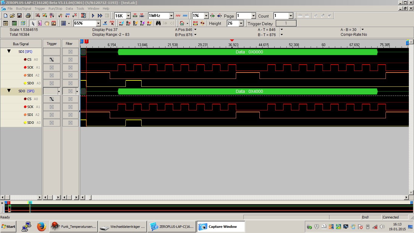

Problem gelöst: Modul defekt... Nach dem Einlöten eines neuen RFM12
bekam ich sofort nach dem POR die 4000 als Antwort vom Modul (siehe
Anhang). Keine Ahnung was da schief ging, vlt. beim Einlöten zu viel
Hitze abgekriegt?
schöne Woche noch,
Gruß Hopper
