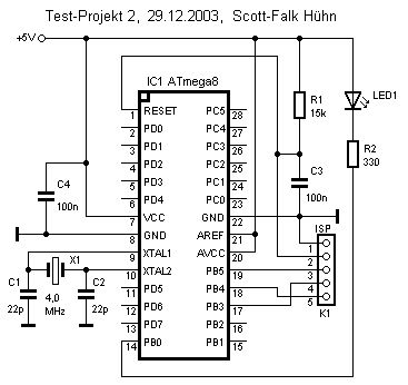

habe erste erfolgreiche erfahrungen mit dem Atmega8 gesammelt und
möchte nun auf den 32er umsteigen.
doch da beginnt mein problem! ich kann den 32er überhaupt nicht
ansteuern (bits auslesen, programme übertragen usw.).

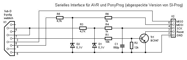

zur zeit nutze ich folgende komponenten:

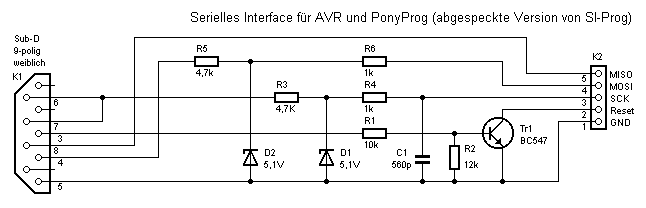

- einen seriellen programmieradapter mit reset, ground, sck, miso und
mosi
- testboard mit minimalbeschaltung siehe bild
(gibt es hier unterschiede zw. dem 16er und 32 -außer natürlich der
pin-belegung?)
- ponyprog 2.06f
- bascom
wer weis rat von euch? freue mich sehr auf eure antwort!
gruß Ingo

so, habe nun noch eimal mit einem neuen M32 und einem anderen quarz
getestet.
kann weder die fuse-bits, noch den inhalt des megas auslesen.
fehlermeldung in ponyprog: "device missing or unknown device (-24)".
wer weis rat oder arbeitet selbst mit einem Atmega32?
gruß ingo
Gast #261986
Wo ist jetzt dein problem, wenn dein ISP auf einen Mega 8 läuft , sollte
es auch auf einen Mega16 oder Mega32 laufen.
Mega 16 und Mega 32 sind PIN Kompatibel und ohne Einstellung laufen Sie
mit 1 MHz.
Wenn du Das Teil mit dem Programm Kommunizieren kannst. Solltest du bei
Bascom JTAG abschalten, damit die Port frei sind und entsprechend auf
Externen Quarz umschalten.
Gast #261988
bin ich also doch nicht zu blöd für diese welt? hab den fehler
gefunden!!!
kalte oder schlechte lötstelle auf meiner neuen testplatine zwischen
Mosi und dem steckkontakt zum avr.
kann nun mit ponyprog arbeiten!
