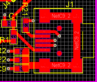

Ich wollte mal fragen, was besser ist: Wenn ich eine Fläche auf einer Platine auf die Schirmung vom USB lege, oder auf Masse? (Einseitige Platine)

Du meinst sicher deine Massefläche auf der Platine? Wenn dem so ist: Es gibt sehr viele Spezifikationen wie und wo die Masse bei USB angebunden werden muss und sollte. Eine sehr nützliche PDF findest du beispielsweise hier: http://ww1.microchip.com/downloads/en/AppNotes/00001863A.pdf

Das PDF sieht ja schonmal ganz gut aus. Meine eigentliche Frage war aber, ob eine Massefläche überhaupt sinnvoll ist, oder ob man lieber die Schirmung auf eine Fläche legt und eben die Masse per Leiterbahn routet...

qwertzuiopü+ schrieb: > Das PDF sieht ja schonmal ganz gut aus. Meine eigentliche Frage > war > aber, ob eine Massefläche überhaupt sinnvoll ist, oder ob man lieber die > Schirmung auf eine Fläche legt und eben die Masse per Leiterbahn > routet... Schau in das PDF. Da steht doch ganz eindeutig, sogar mit Bild, dass die Schirmung gefiltert auf GND gehört. Ob du jetzt GND mit Leiterbahnen oder als Massenfläche ausführst ist eine andere Diskussion.

Da hast du natürlich Recht... Für mich war aber nicht klar, ob ich jetzt die Schirmung als Fläche ausführe und dann die Masse wie gezeigt anbinde, oder ob ich die Masse als Fläche ausführe und die Schirmung direkt am Stecker entsprechend anbinde... qwertzuiopü+ schrieb: > oder ob ich die Masse als Fläche ausführe und die Schirmung > direkt am Stecker entsprechend anbinde... Du könntest natürlich den Schirm auch noch 5mal kreuz und quer über die Platine führen... Warum sollte man den Schirm (außer aus Platzgrünen) in größerer Entfernung zum Stecker anbinden?
#3973796
qwertzuiopü+ schrieb: > Da hast du natürlich Recht... Für mich war aber nicht klar, ob ich jetzt > die Schirmung als Fläche ausführe und dann die Masse wie gezeigt > anbinde, oder ob ich die Masse als Fläche ausführe und die Schirmung > direkt am Stecker entsprechend anbinde... Wie als Fläche? Du meinst eine Schirmfläche oder wie? Die Schirmung musst du auf kürzestem Wege nach Masse befiltern. Bei einer MiniUSB Buchse solltest du die 4 Schirmpads bei der normalen USB-Buchse die beiden Schirmpads, in einem U verbinden und durch die Filterung auf kürzestem Wege nach Masse legen. Eine Schirmfläche birgt nur die Gefahr eine Art Antenne. PS: Weißt du warum man (Masse)-Flächen verwendet?

Nachtrag Bild vergessen.
