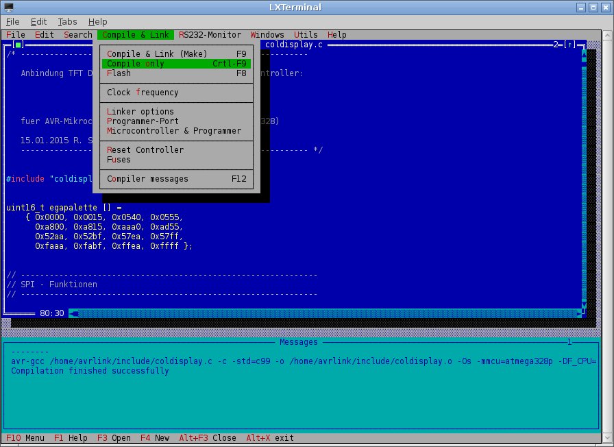

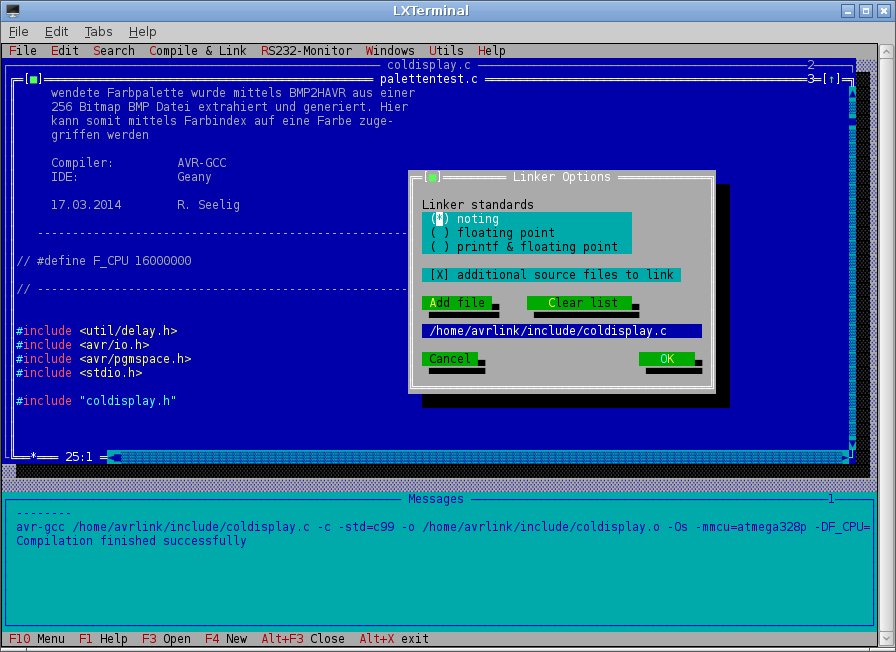

Damit die ersten Schritte auch mit Lernerfolgen gekrönt werden können,
laß ich beim Erklären (mit dem Hinweis darauf, dass diese Methode bei
größeren Programmen auf ihre Grenzen und Schwierigkeiten stößt) den
Linker einfach weg (bzw. das Erklären desselbigen und die zu
Unterweisenden verwenden nur ein Script bei dem durch ein Menü gesagt
werden kann, ob es Gleitkommazahlen und printf für Gleitkommazahlen
hinzufügen soll).

Die ersten Versuche, den Linker zu erklären schlug fehl, weil die Gruppe
schlicht erst einmal zuhören muß und die relativ schnell "abschalten".
Die Vorgänge haben da schlicht noch nichts mit dem AVR zu tun (und
leider kommt immer die Frage, wann man etwas sehen kann. Es reicht ihnen
scheinbar nicht, wenn man ihnen einfach ein Programm vorführt, welches
funktioniert).
Nur mal so: bisher hab ich den Linker erklärt, aber es dauerte immer,
bis die selbst etwas zustande gebracht haben.
Meine Vorgehensweise bisher war:
- zeigen eines Programms wie es auf dem AVR läuft
- zeigen der Dateinamen welche daran beteiligt sind
- erklären dass ein compilieren KEIN lauffähiges Programm erzeugt,
sondern
  eine linkbare Datei
- (das schwierige jetzt): Kommandozeilenparameter von AVR-GCC
- kompilieren aller einzelnen Dateien
- linken
- elf2hex
- upload
jetzt ... bin ich eben auf der Suche nach einem besseren Konzept um eben
schneller ein Erfolgserlebnis vermitteln zu können !

Die zur Unterrichtung entstehende TUI - IDE ist hierfür nun geändert
(siehe Bilder). Es kann nun ein einzelner Übersetzungsvorgang gestartet
werden oder ein "Compile & Link".
Die Linkeroptionen bietet die Möglichkeit, Dateien, die dazugelinkt
werden sollen anzugeben. Hier wird es dann so sein: ist eine C-Datei
angegeben wird diese logischerweise vor dem Linken übersetzt, ist eine
o-Datei angegeben wird diese "einfach nur" hinzugelinkt !

OP #3984707
Smile, ich hab mich ja bekehren lassen und werde das nicht tun ...
und habe eigens dafür in der zu verwendenden Entwicklungsumgebung die
Linkeroptionen doch eingefügt.
Sie bekommen gesagt:
- niemals Definitionen im Header
außerdem:
#infdef inmyheader
  #define inmyheader
// Prototypen und bla bla
#endif
und sie müssen nur noch auf "additional files to link" damit diese
Dateien
später hinzugelinkt werden (hier werden dann, so es eine Quelldatei ist
diese
vor dem linken automatisch und immer erst übersetzt. Ist sie bereits
übersetzt
wird sie nur hinzugelinkt).
Wenn das alles dann sitzt, lernen sie die Kommandozeilenparameter.
Ich denke, damit werden doch wohl alle auch einverstanden sein !
