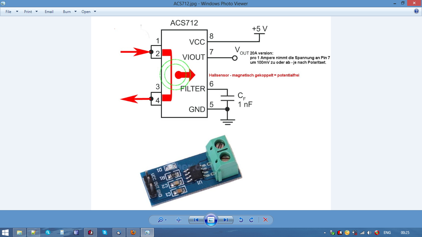

wie der Überschrift sagt, wollte ich den Motorstrom in beider Richtung
messen mit Hilfe eines shunt Widerstand verstärkt mit einem OPV ohne
negative Spannungsquelle.
Ob es mögliche Schaltung gibt, den Strom min -0.8A max 0.8A skaliert 0
bis 3.3 V zu messen.
Vielen Dank im Vorraus.

Wie waere es damit? Potentialfreie AC/DC-Messung mit ACS712
Es gibt das IC  es als 5/10/20A version
Ebay: (einer von vielen Anbietern)
http://www.ebay.de/itm/ACS712-5A-Range-Stromsensor-Modul-Current-Sensor-Module-Sensormodul-fur-Arduino-/171526822094?pt=Wissenschaftliche_Ger%C3%A4te&hash=item27efcb98ce
Datasheet mit Beispielen zur Anwendung
http://www.google.ie/url?sa=t&rct=j&q=&esrc=s&source=web&cd=2&ved=0CCkQFjAB&url=http%3A%2F%2Fwww.allegromicro.com%2F~%2Fmedia%2FFiles%2FDatasheets%2FACS712-Datasheet.ashx&ei=OYS9VK-MEKje7AaUpICYBQ&usg=AFQjCNEsuWeWEOng-Vn4AXDUAjxAgXNkjg&bvm=bv.83829542,d.ZGU&cad=rja
Es fueren viele Wege nach Rom - es gibt sicherlich auch andere
Moeglichkeiten.Aber dieses Modul ist recht interessant....

Danke!

Das geht ohne Probleme ....
Differenzverstärker, postitiven Eingang eine Referenzspannungsquelle an
den anderen das Messsignal.
http://www.elektronik-kompendium.de/sites/slt/schalt/02101531.gif
Dimensionierung abhänig von der Shuntgröße
