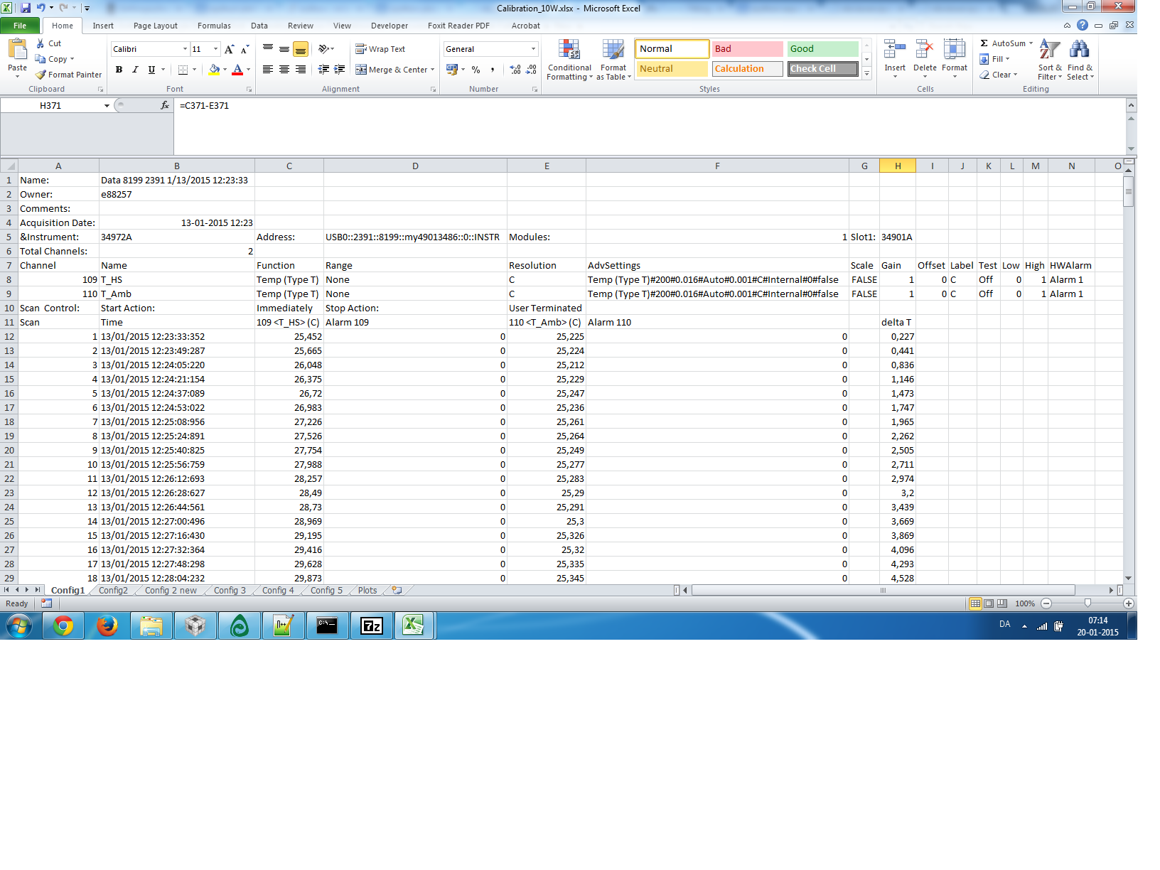

Hi Leute,
ich bin Beginner in Ipython samt Numpy etc. Ich möchte gerne eine
Messreihe in ein Array speichern. Die .csv Datei besteht sowohl aus
Strings als auch aus ints und floats. Und die Spalten besitzen keinen
festen Wert (es sind also nicht in jeder Reihe dieselbe Anzahl an
Spalten vorhanden. Manche Spalten sind leer).
Mittlerweile bin ich mit meinem Latein am Ende, so dass ich blind
probiere (ebenfalls erfolglos). Im Anhang findet ihr die .csv Datei
sowie mein aktuelles Notebook.
Für diejenigen, die es nicht herunterladen wollen:
T_amb=np.genfromtxt("Config1_10W.csv", delimiter=',',
skip_header=11,skip_footer=0,usecols=0,dtype=int)
Ich möchte zunächst nur die erste Spalte einlesen, beginnend von Reihe
12.
PS: Auch dtype=None führt nicht zum gewünschten Ergebnis.
Hat jemand eine Idee?

im Anhang, wie es in Excel aussieht:
Reihe 1: Strings/Zahlen in Spalte 1&2 - die restlichen Spalten sind leer
Reihe 2: Strings/Zahlen in Spalte 1&2 - die restlichen Spalten sind leer
Reihe 3: Strings/Zahlen in Spalte 1&2 - die restlichen Spalten sind leer
Reihe 4: Strings/Zahlen in Spalte 1&2 - die restlichen Spalten sind leer
Reihe 5: Strings/Zahlen in Spalte 1-8 - die restlichen Spalten sind leer
Reihe 6: Strings/Zahlen in Spalte 1&2 - die restlichen Spalten sind leer
Reihe 7: Strings/Zahlen in Spalte 1&14 - die restlichen Spalten sind
leer
usw.
das Problem ist nicht die wechselnde Spaltenanzahl (denn nach den ersten
11 Zeilen die du ja überspringst ist sie konstant 6), sondern, dass die
Datei einen Unicode Zeichensatz verwendet und np.genfromtxt() scheinbar
nicht gut damit umgehen kann.
Nachdem ich die Datei zu ASCII konvertiert habe (Notepad++ -> Encoding
-> Encode as ASCII -> Speichern) ging das Einlesen problemlos mit
data = np.genfromtxt(fname, delimiter = ',', skip_header = 11)
