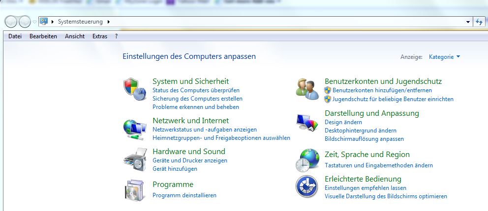

von Helmut (Gast)
Paul Baumann schrieb:
> systemsteuerung->Verwaltung->Computerverwaltung->Datenträgerverwaltung
Ich muss wohl blind sein :-|
guckst du Bild
In der Systemsteuerung gibt's keine Verwaltung!
von michael_ (Gast)
Doch, unter System und Sicherheit.
Dort /Verwaltung/Festplattenpartitionen erstellen und formatieren .

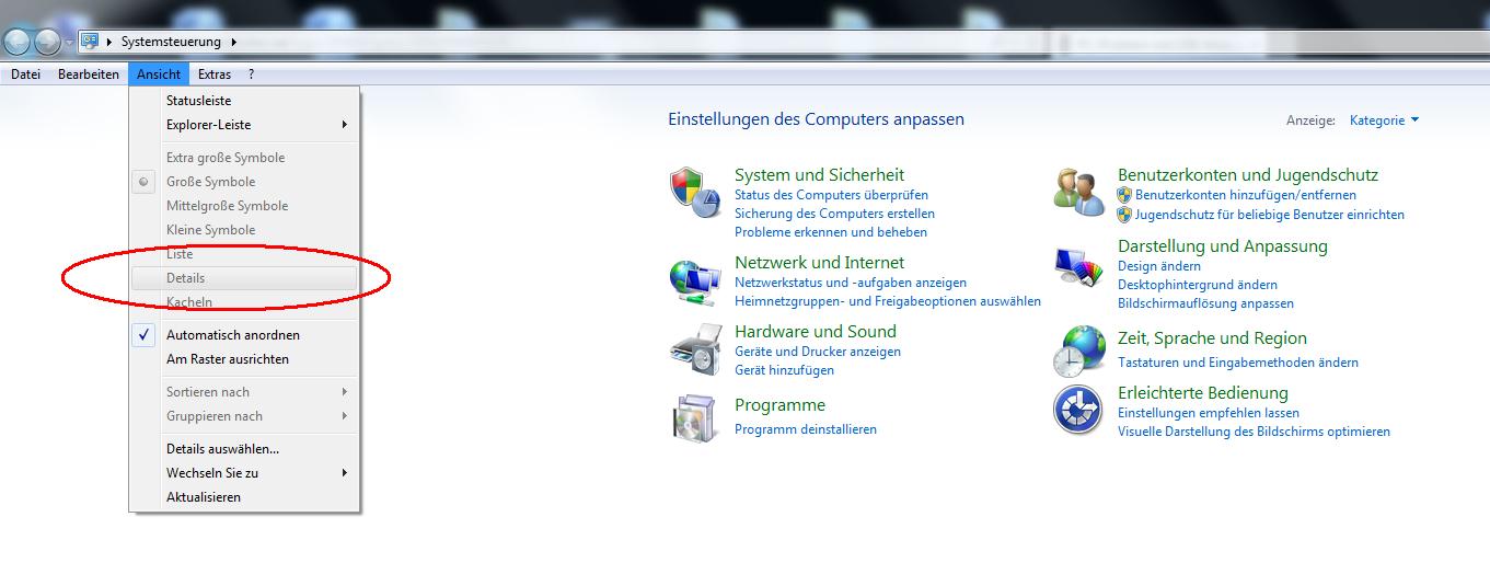

Allerdings. Vielleicht könntest Du mal die "Ansicht" auf "Details"
einstellen?
Aber ich sag's ja: Da kann nich' jeder mit um!
Paul

von Helmut (Gast)
> einstellen?
Geht nicht - siehe Bild
Du bist vermutlich auf einem anderen System.
Aber: "damit kann nicht jeder" Dass stimmt!
deshalb suche ich hier Hilfe

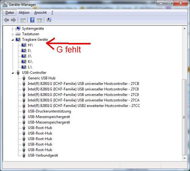

Helmut schrieb:
> Mir fehlt scheinbar das Laufwerk G, dass bisher für den Stick verwendet
> wurde. Oder erscheint das nur wenn man den Stick ansteckt? Hier fehlt es
> jedenfalls, auch wenn der Stick dran ist.
Der Stick muß in der Datenträgerverwaltung angezeigt werden, denn was
nicht da ist, bekommt auch keinen Laufwerksbuchstaben. Er müßte außerdem
im Gerätemanager zweimal auftauchen, einmal unter USB-Controller als
"USB-Massenspeicher" und unter Laufwerke mit der Bezeichnung des Sticks.

von Helmut (Gast)
Der Laufwerk G wird nirgendwo angezeigt - der Stick somit auch nicht.
Wie kann ich das ändern ?
Weis auch nicht warum das auf einmal weg ist - aber nun soll es
jedenfalls wieder her.

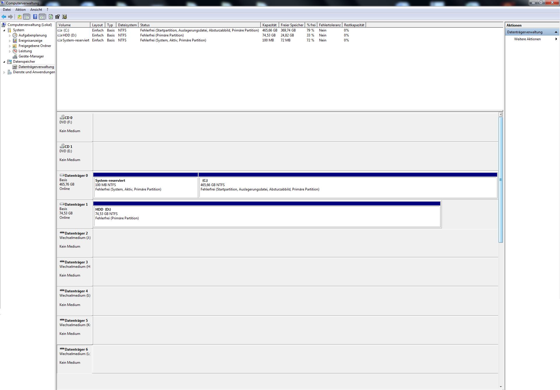

von michael_ (Gast)
Helmut schrieb:
> Auch nicht.
> Aber Festplattenpartitionen will ich nicht ändern.
Wenn du nicht willst, dann kriegst du es nicht!
Wenn du aber draufklickst, geht ein Fenster auf, wo drübersteht
"Datenträgerverwaltung".
von michael_ (Gast)
Mach mal ein Bild von der Datenträgerverwaltung!
Der Stick muß aber angestöpselt sein.
Stick ist dran
von michael_ (Gast)
Wenn der Stick beim reinstecken blub blub gemacht hat, dann ist es kein
Hardwarefehler.
Also Bild!
Was ist eigentlich, wenn du einen anderen Speicherstick reinsteckst?
von Helmut (Gast)
Stick ist dran
von Helmut (Gast)
> Hardwarefehler.
> Also Bild!
Dann ist es genau so - hab ich im Eingangspost geschrieben.
Blub, blub beim Reinstecken und Blub, blub beim abziehen. LED im Stick
leuchtet. KEIN Laufwerk vom Stick zu finden.
von michael_ (Gast)
Wieso hast du die ganzen Datenträger mit einem Laufwerk versehen?
Das habe ich noch nie gesehen.
Geh mal in Aktion/Datenträger neu einlesen.
von Helmut (Gast)
Die Laufwerke gehören zum integrierten Kartenleser.
Die waren schon immer da.

Es fehlt das "G" und das muss wieder her !
von Helmut (Gast)
michael_ schrieb:
> Aber so viele? Roll mal runter und zähle die mal. Vielleicht ist einfach
> kein Buchstabe mehr frei.
> Evtl. ist dein Kartenleser mehrfach installiert.
So weit ich weis sind waren es immer 4 Laufwerke (H, I, J, K) das L ist
mir auch neu - bin aber nicht sicher.
Der Kartenleser funktioniert - zumindest auf zwei Laufwerken - für die
übrigen habe ich keine Karten.
Aber Laufwerk G war jedenfalls für den Stick - und das ist nun weg.
Neues Laufwerk erstellen geht wohl nicht so einfach ... :-(

Nun habe ich erstmals im Geräte Manager bei einem
USB-Massenspeichergerät ein gelbes Dreieck mit schwarzem Rufzeichen.
In den Eigenschaften steht:
Das Gerät kann nicht gestartet werden. (Code 10)
Was heißt Code 10 ? Kann man diesen Fehler beheben ?

Was macht eigentlich dein Kartenleser?
Hat der immer noch die vielen Einträge?
Hast du mal getestet, wenn er abgezogen ist?
Welches USB-Speichergerät verursacht den Fehler?
von Helmut (Gast)
Der funktioniert jetzt wieder. Habe alle USB-Massenspeichergeräte aus
dem Geräte Manger gelöscht und anschl. neu gestartet. Dann erstellen
sich die Geräte wieder neu.
Beim USB-Stick hat sich aber nichts geändert.
Ja, dass war auch schon immer so. Der Kartenleser hat vier Laufwerke.
Scheinbar für jeden Karteneinschub ein eigenes.
Nein
Keine Ahnung. Die heißen alle USB-Massenspeicher.

von michael_ (Gast)
Es waren aber wesentlich mehr als vier.
Also zieh mal den Kartenleser ab, dann müßten keine USB-Massenspeicher
mehr im Gerätemanager angezeigt sein.
Dort kannst du dann mit "Aktion/Nach geänderter Hardware suchen" die
Geräte neu einlesen.
Danach mit dem Stick probieren.
Ohne Kartenleser!

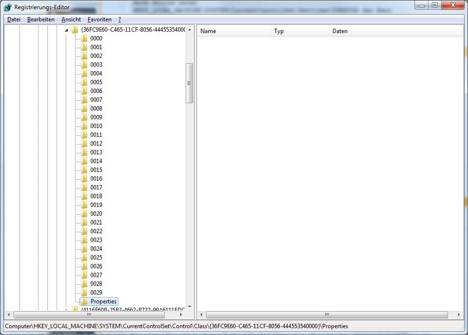

Auf die Registry unter:
HKEY_LOCAL_MACHINE\SYSTEM\CurrentControlSet\Control\Class\{36fc9e60-c465
-11cf-8056-444553540000}
könnte man auch mal einen Blick werfen. Unterhalb dieses Pfades sollte
es jeweils auf der rechten Seite nirgends Einträge "UpperFilters" oder
"LowerFilters" geben.
Auch sollte unter
HKEY_LOCAL_MACHINE\SYSTEM\CurrentControlSet\Services\USBSTOR der Wert
"Start" auf "3" stehen (=Treiberdienst "usbstor" automatisch starten)
Gibt es nicht - aber da gibt es den Ordner "Properies" ganz unten.
Der kann auf Grund eines Fehlers weder geöffnet noch gelöscht werden.
Kann da irgendwo der Wurm sitzen?
Siehe Anlage
> Auch sollte unter
Ja, passt auch
von bluppdidupp (Gast)
Ne, das ist normal.

von michael_ (Gast)
Helmut schrieb:
Hier waren es aber mehr. Du hast dich selbst gewundert über das Laufwerk
L.
Danach ging es aber noch weiter, erkennbar am blauen Scrollbalken.
Aber schön, das Win jetzt wieder nur die vier LW anzeigt.

von Helmut (Gast)
> L.
Das fünfte Laufwerk ist für den USB-Stick, der aber nur manchmal
angezeigt wird.
Du irrst
Nicht =jetzt wieder=, sondern =immer schon=
